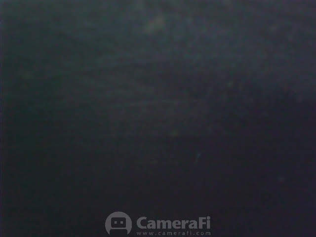

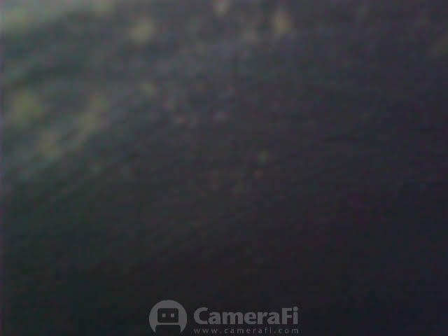

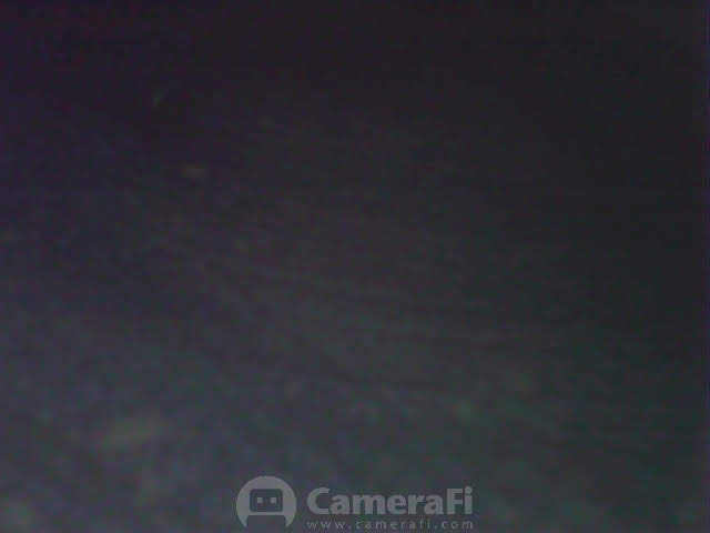

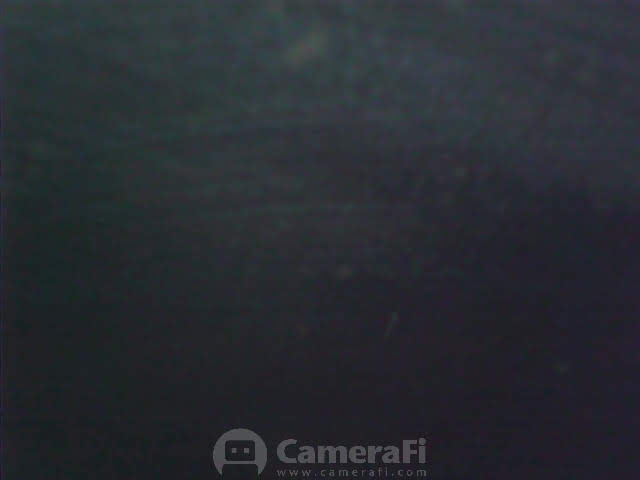

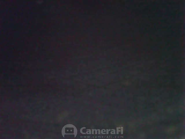

Если ты не шаришь и не понимаешь, это твои проблемы, или твои расточники за чарнило тебе точат
Гугл в помощь , там все описано, и фото и т.д. хоны наносятся двумя образивами
Ты сам не шаришь, кроме как рукой в темноте. Еще раз тебе повторяю что на твоей фотке хон-сетка одна. Вверху черточками нанесено лазерное термоупрочнение. Риски разной глубины от того что алмазная крошка в хон-брусках разного несколько размера и на разной глубине в связке залегает. Могу тебе фото брусков скинуть, которыми я иногда работаю. Абсолютно такой же рисунок дает с одних только тех брусков без применения хона с другой зернистостью.
1 886
Я первое попавшиеся фото скинул , вот тебе фото с моей хонды , видешь крупные и мелкую?
Геор Ом ,ты уже отопитель показал и блеснул умом и сообразительностью, я потратил на тебя время, сча на хоны трачу, повтарю есче раз, если за чарнило тебе делают это твои проблемы,
Есче раз говарю, разбери хоть один мотор увидешь остатки сетки одни крупене будут
240945
240946
240947
240948
240949
Георг Ом
01.07.2016
5 894
1 836
Богородск
Я за год мопедных, скутерных и мотоциклетных моторов море перебираю. Поршневые новые зачастую покупаю. Лодочных и мотоблочных движков, конечно, мало разбираю, но тоже хватает. Так что я знаю о чем говорю. На твоих фотках толком ни хера не видно, но по ним видно только то, что хон есть :hahaha: Позвал в тему специалиста.
Движки от советских мопедок я сам лично хонинговал. Просто расточники таких мелких хонов не держат. Хорошие поршневые китайские от херовых легко отличить не столько по аккуратности литья - сколько по проточке гильзы, заходным конусам и хонингованию.
1 886
Я мопеды и скутера не делаю, а блоки возил на расточку, и не одни, и не один мотор от машины перебрал,
Вот и хорошо у тебя она сетка у меня две, на этом и закончим

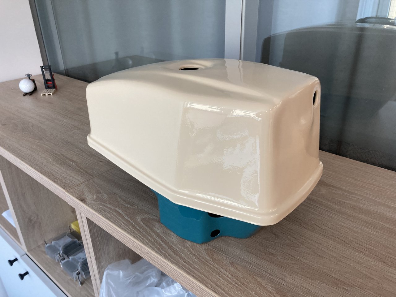

удивительный мотор. Прекрасное исполнение порочной конструкции. Литьё, обработка, сборка, нормали идеальны. Подсобрал мотор без капотов и основного кронштейна. Взвесил для интереса. 8 кг. По паспорту вес 12. То есть 4 кг это стальные 2 мм капоты и кронштейн. Хороший довесок для туристов, которые носили его в рюкзаке. 4 кг спирта это ящик (советский) водки между прочим.

Веселые картинки
4 199

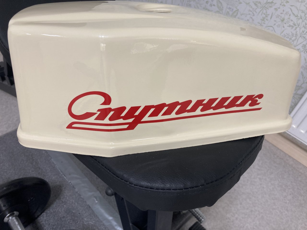

Колпачок
4 199

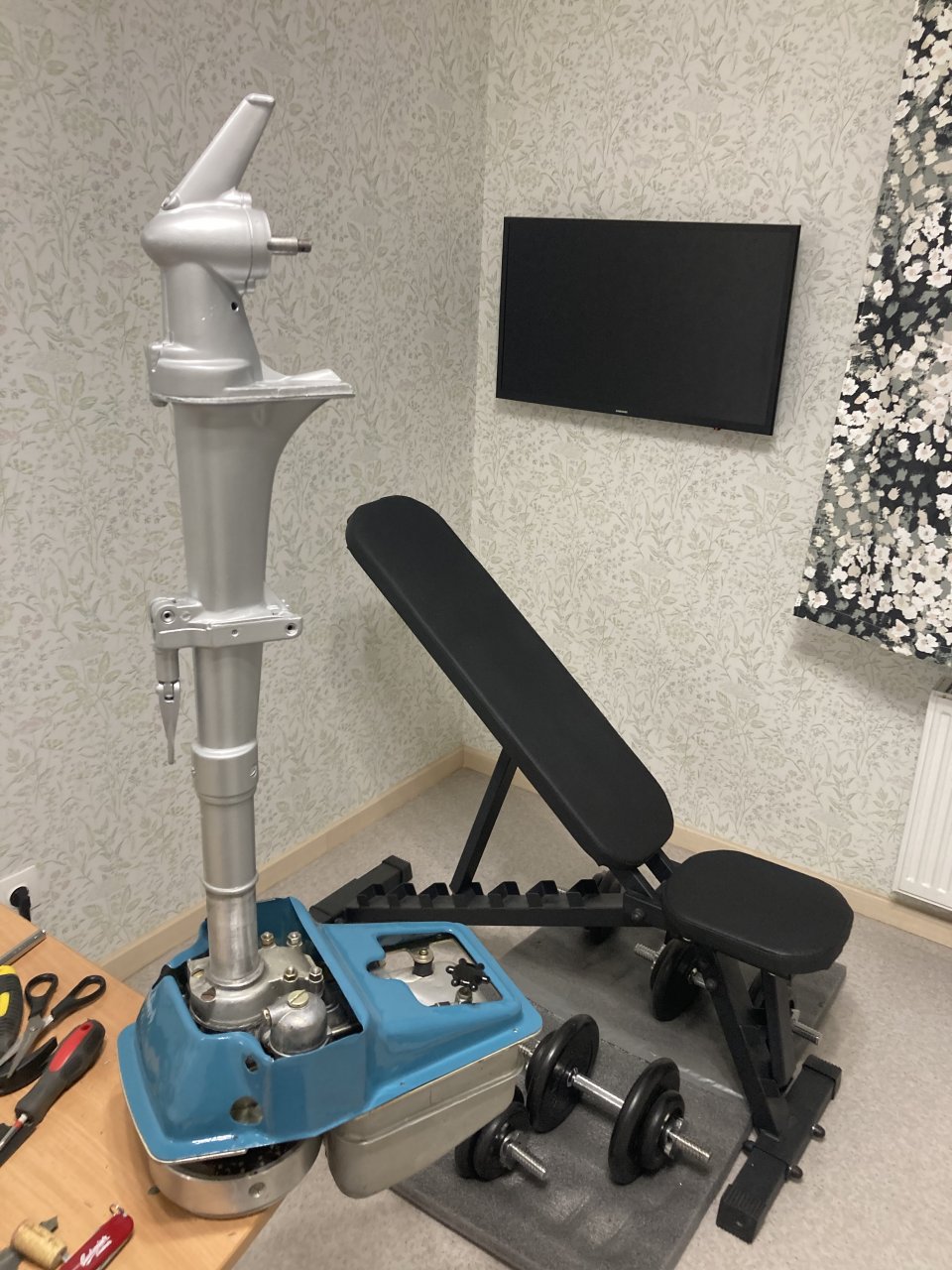

Next step.
4 199
Долгими, зимними вечерами…
4 199
Остался один прекрасный комплект наклеек (2 штуки). Готов отдать желающим.
4 199

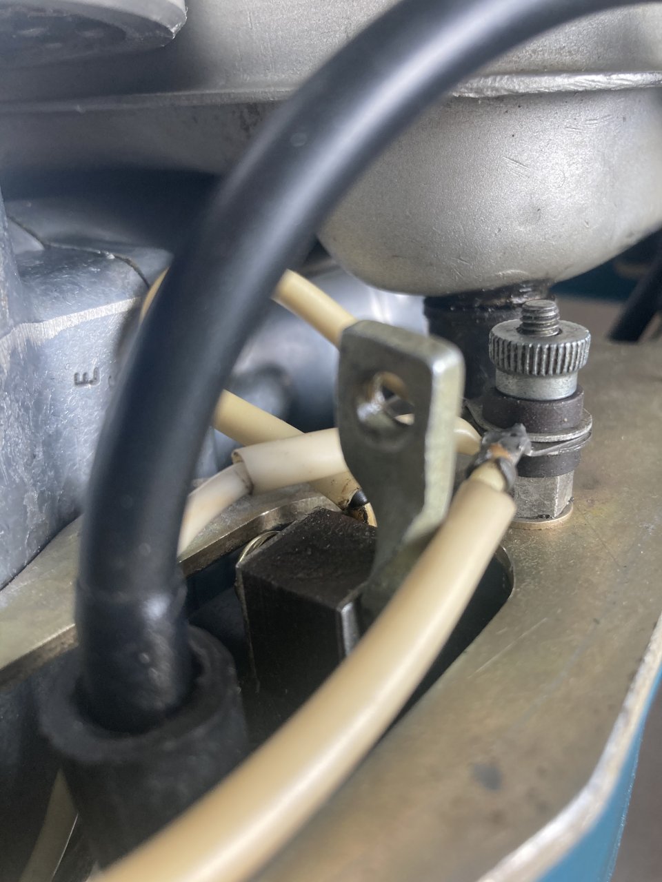

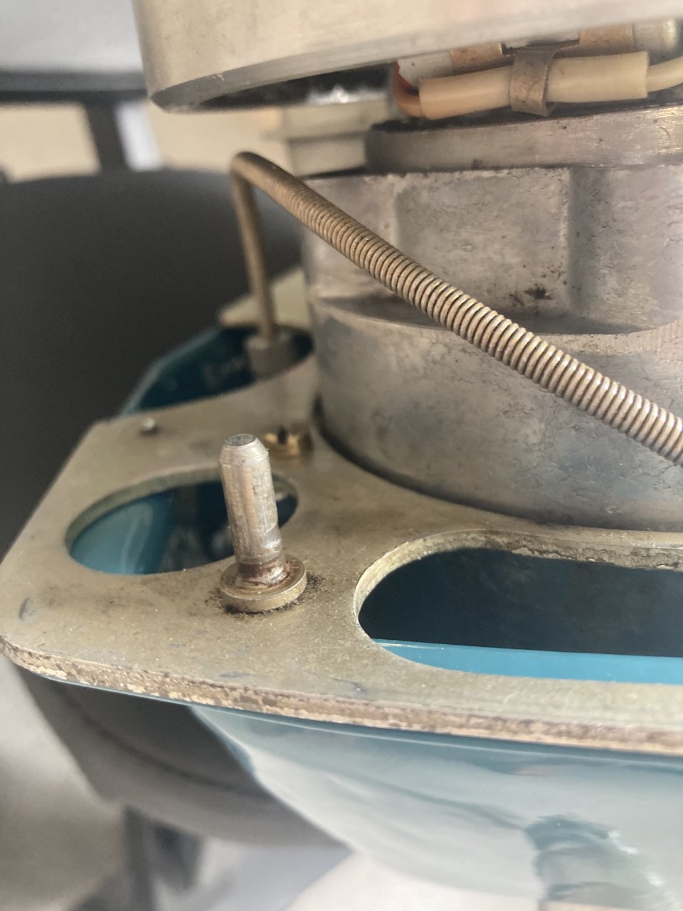

Коллеги, кто помнит истинное предназначение кронштейна на катушке и штырька на раме?
16 472
1 219
Колпак на штырьках центровался.
Этим кронштейном катушка крепилась к мотору.
4 199
4 199
16 472
1 219
4 199
Завтра поедет на место постоянной дислокации. Пропэллер уже там причепурим.
