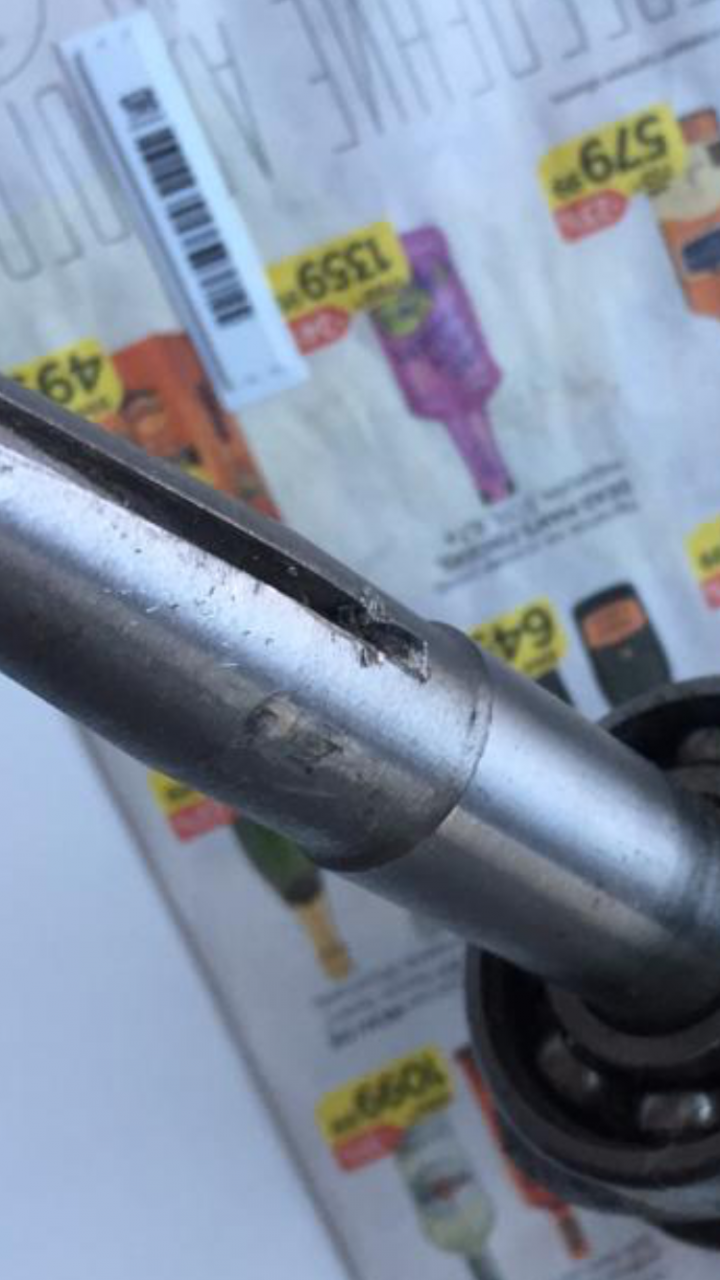

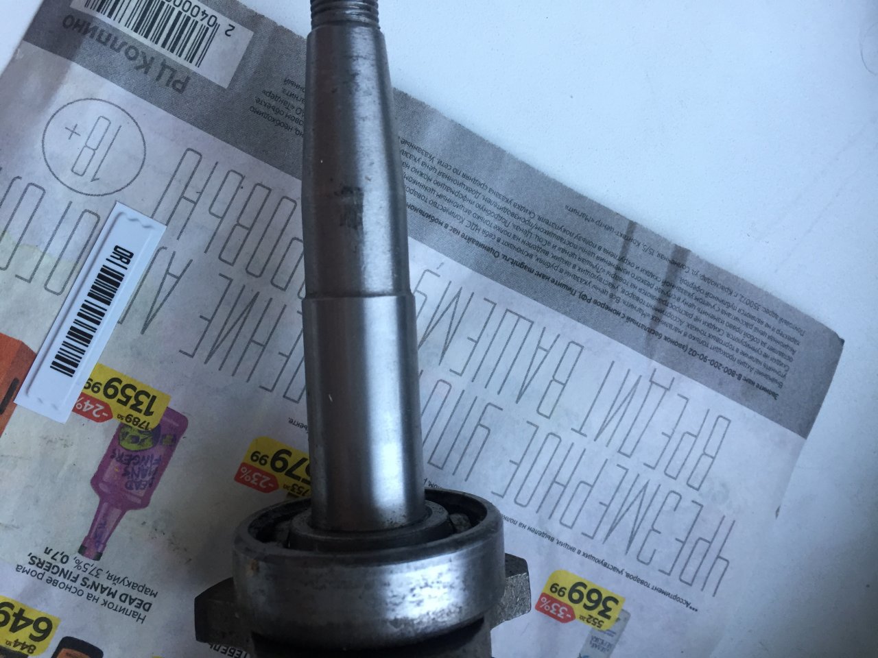

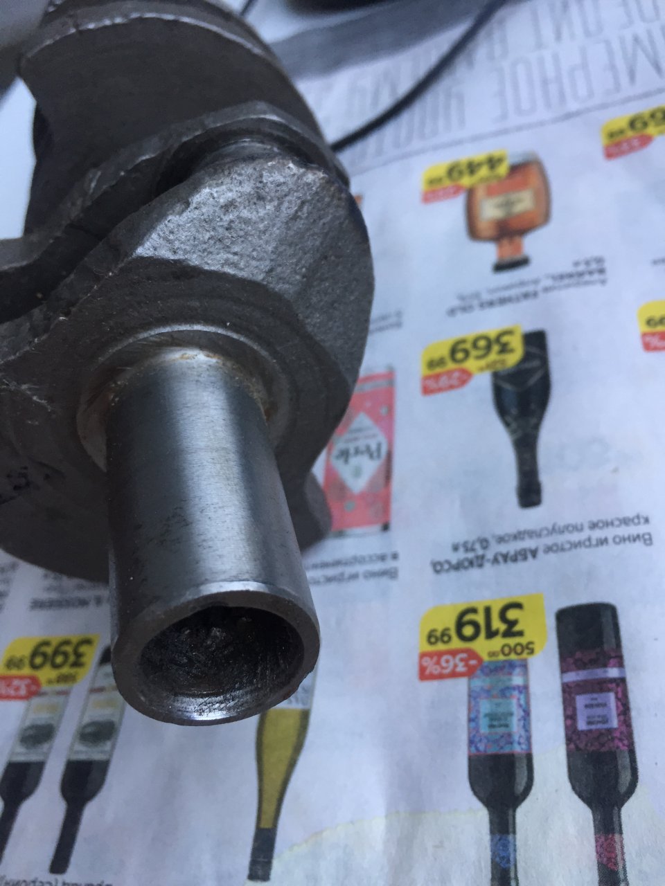

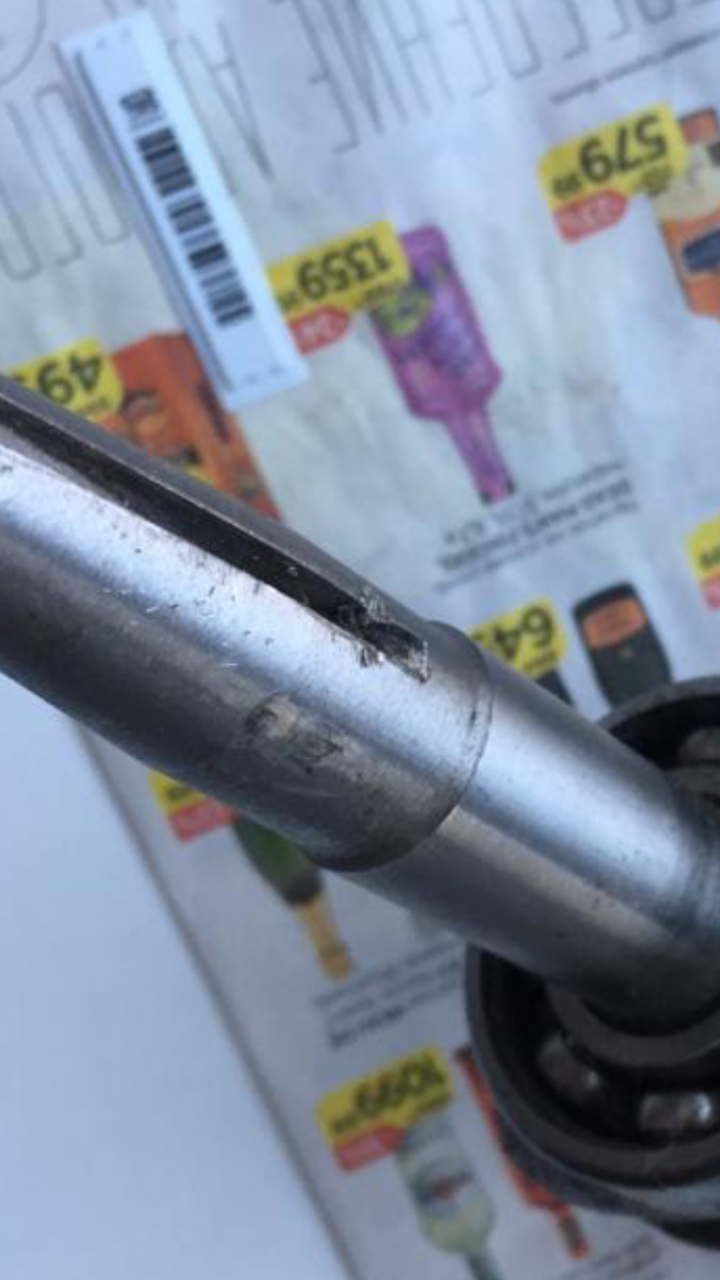

здравствуйте, товаГищи! по случайности достался коленвал на 8-й ветер, при детальном рассмотре оказалось, что вроде как новый; нет характерного зеркала от работы сальников, да и шейки без видимых следов работы иголок, на шлицах под вал смазка, похожая на консервационную. Смущает наличие подшипника и легкие забоины в месте сопряжения с маховиком. Вопрос: колено действительно новое заводское или же имеет какое-то иное происхождение?

У меня такой коленвал есть новый с подшипниками. Как запчасть так и продавался в советское время.

подобного(задиры) на Вашем нет? я к тому, что возможно следы от какого-нибудь балансирного устройства.

Это так похоже шпонку фиксировали длинную для кулачка контактного зажигания. Наверное сняли кулачок и нижний подшипник. Мне достался с обоими подшипниками и шпонкой. Всякие следы забоин и пр. это от "бережного" хранения и транспортировки.
