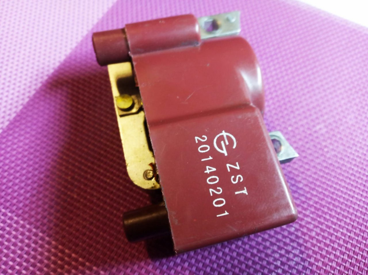

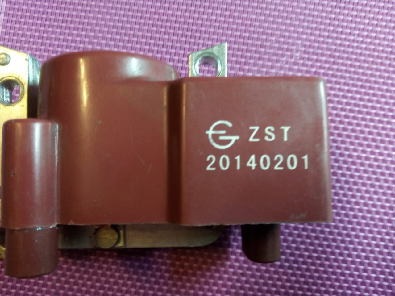

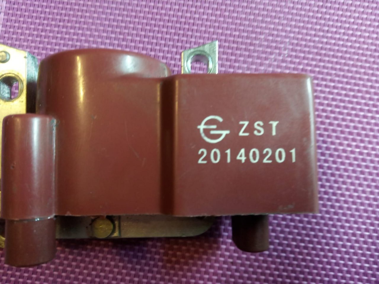

У товарища сгорела катушка на Балтмоторс 15 л.с. 2 т. Вот такая как на фото. Он сам не очень с компом и инетом. Попросил меня здесь спросить у знающих где купить по дешевле, может от чего другого подойдет, например от нашнго авто какого нибудь,ну или может перематывает кто. Короче будет рад любой инфе по этой катушке,а я ему результат передам.

От четырехтактного движка культиваторного или от генератора должно подойти. Самое главное чтоб расстояние между болтами крепежными сошлось. Еще, там один болт очень близко к краю. Сложновато будет найти. Надо посмотреть в первую очередь что там у прототипа этого китайского мотора стоит.
10 097
1 476
Это аналог Сельвы. Не подобрать,только оригинал. Цены отмороженные. ((% выгорают из за кривых магнитопроводов-задевание о маховик
ВоКруг
28.08.2012
206
Спасск-Дальний Приморский край
Литек
Москва-30, Москва-М

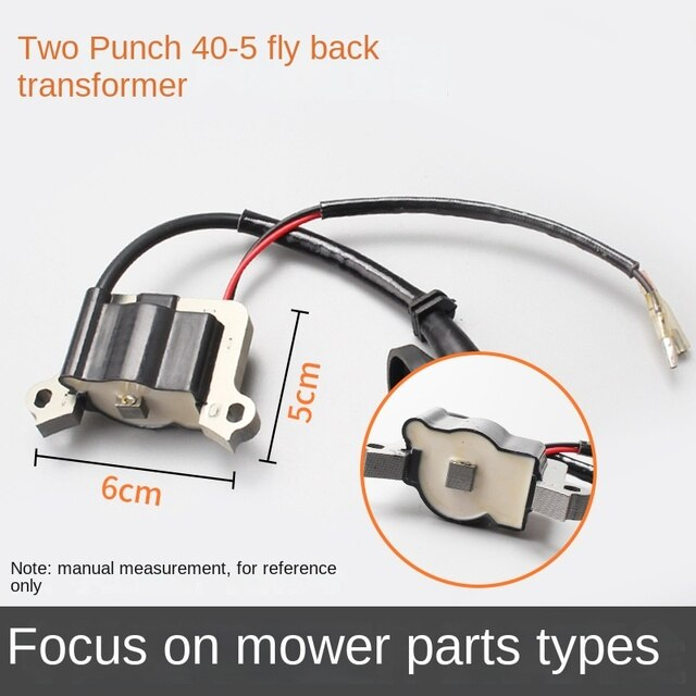

Если подбирать, то наверное от косы какой-нибудь. Или переделывать на какую-нибудь "схему 3"
239368 Это от косы
Сергей Б
09.12.2017
5 412
1 604
А нету.
Тоже нету.
Аналогов не имеет, пробовали газонокосилочные и прочие разные, получается или хорошо на холостых, или на максимальных, и хрен заведёшь. Здесь недавно кто то продавал такую.
Я где то здесь создавал тему в ветке Сельва по её зажиганию, но в связи с отсутствием желания платить реальную цену, клиентов нет, больше не возьмусь. Что то здесь не нашёл, вот РФ. https://www.rusfishing.ru/forum/threads/zazhiganie-selva-zongshen-i-ix-klony.267886/
В Москве эта катушка от 6500 и только китай, работает до 2-х месяцев, и в продаже реально нет, итальянские давно не выпускаются.
Схема №3 здесь никак не работает, магниты доходят до магнитопровода через 12 градусов после ВМТ.

Спасибо. Скажу товарищу про то,что он купил по незнанию. Во блин, оказывается не на всю Китайщину может что то готовое подойти. Не знал. Спасибо за науку.

Катушка для маховика с тангенциальным расположением полюсов магнита С-Ю или Ю-С. Попробовать можно от 6 сильного Лифана с алюминиевым маховиком, если не подойдет по креплению. то можно снять сам модуль с сердечника и надеть на штатный. Можно переделать на желтое китайское с изменямым УОЗ. Не бывает сверхэксклюзивных вещей, которые невозможно заменить.

Этот мотор очень критичен к углу опережения, от недобора максимальных оборотов, до полного трупа, причём если угол не там, даже вспышек не будет. Я с ним бился несколько месяцев, победил, и продал.
Там ещё проблема с начальным углом (решаемая), у него первый магнит подходит к первой железке модуля зажигания через 12 градусов после ВМТ, схема №3 работает, но искра проскакивает через 15-18 градусов после ВМТ, либо сдвигать катушку навстречу вращению, либо перепилить паз в маховике, но со схемой №3 не будет опережения, и мотор не раскрутится больше 2,5 -3 тысяч оборотов.

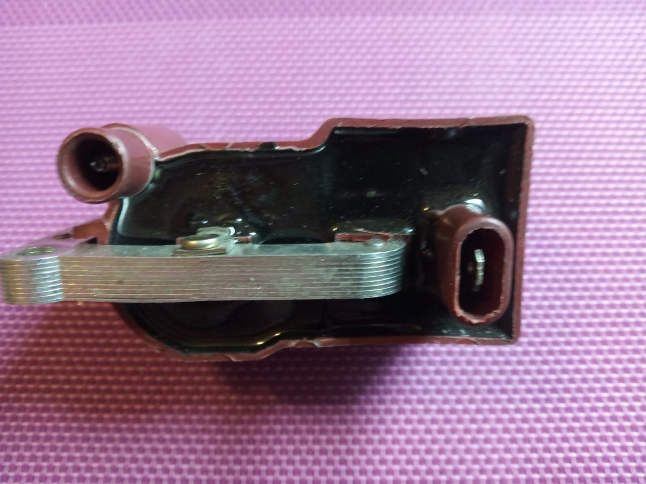

Володя. Висит у меня 30ка сейчас.Я так же думал, пока не распилил этот модуль. Вся проблема что один дохлый магнит. В модуле датчик и две обмотки.Схема-мега простая.Даже в родных штамповка магнитопровода-мегадерьмо. Ни одного мотора не видел-где маховик не трет о них. На китайских -совсем труба. На Али картинка одна-темн. красный пластик,как в родных,по факту совсем другое. Отзывы почитать на Али нужно:))))) Мотать накопительную и отдельно датчик. и автомат 5-30гр.Работает,уже на третьем моторе проверено.Главное торцы напильником подогнать:)))

Можно на худой конец и маховик поменять, а к нему и модуль. Думаю, что переточить если надо конус или сделать проставку не такая уж сложная и дорогая работа. Но возможно, найдется, который подойдет и без переделки. Но это уже так, больше для экспериментов.

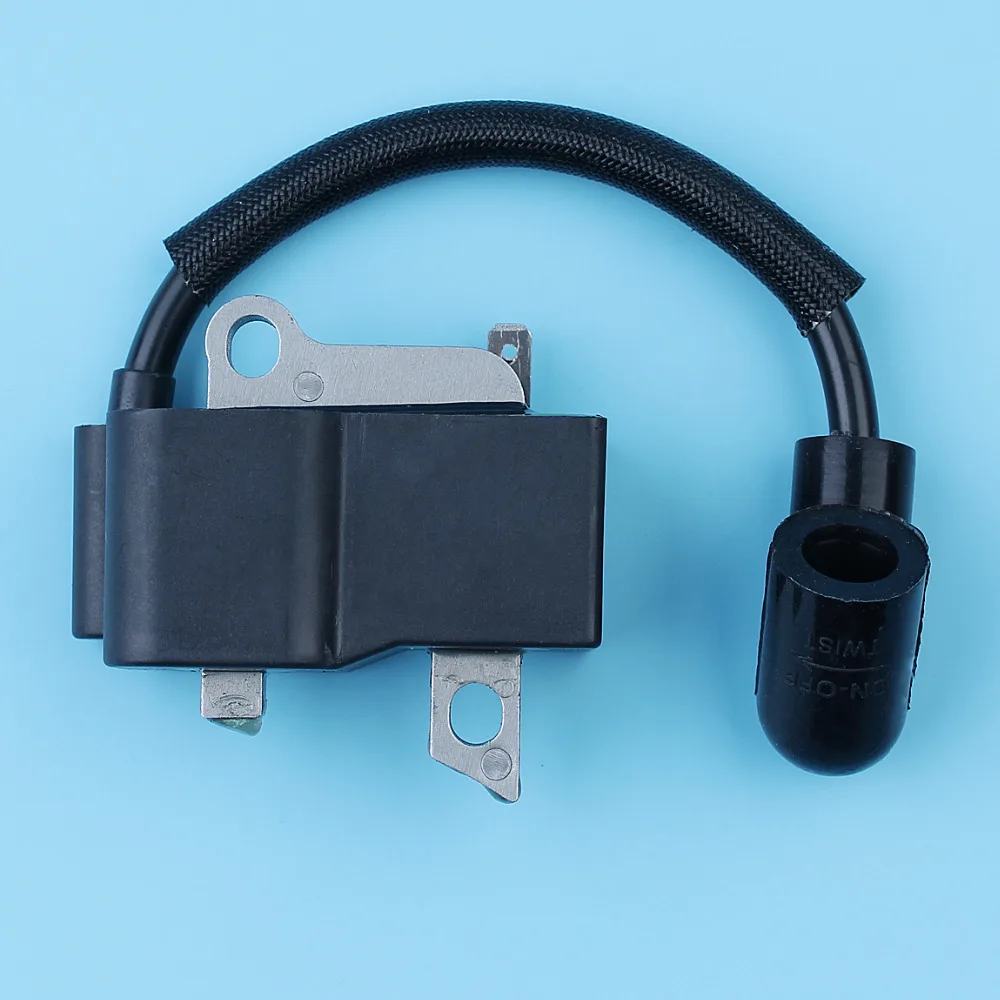

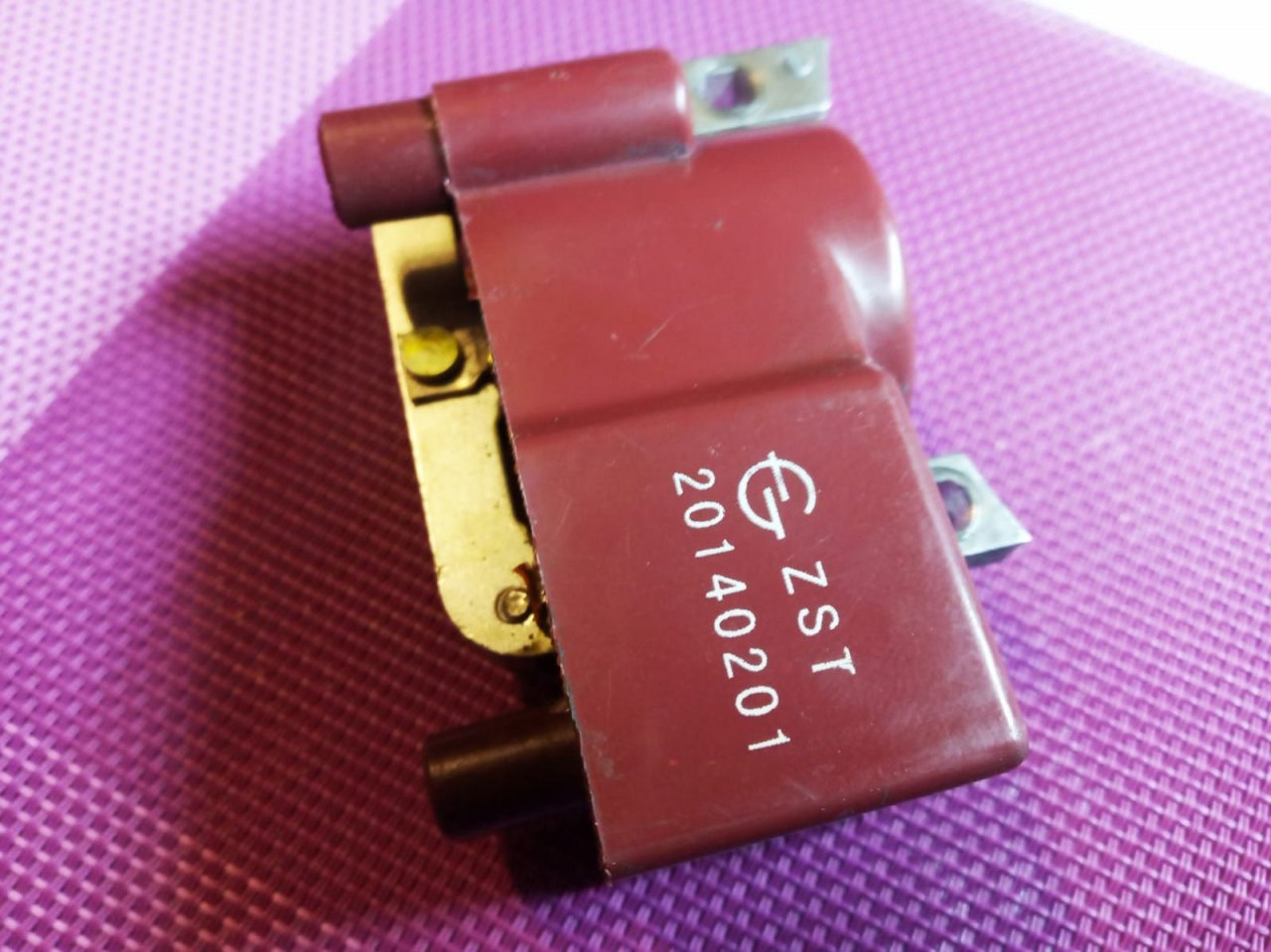

Нашол вот такую интерресную катушку.
Если пересадить сердечники,то можно поиметь нехилый ценовой профит.А вдруг там ищо и АУОЗ имеется?
Кто пробовал ставить с ними эксперименты?
254010
