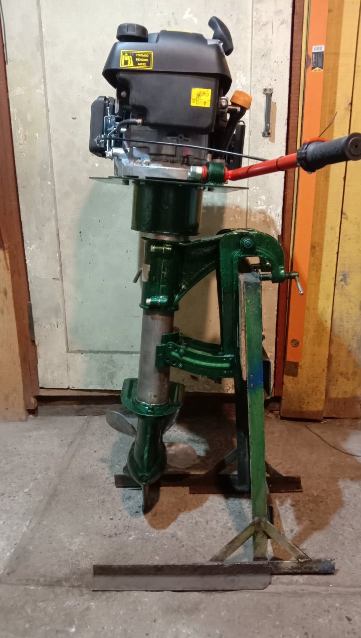

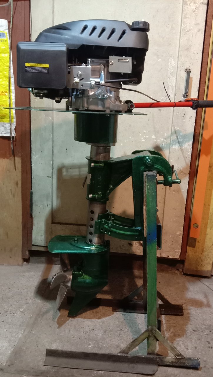

Сейчас занимаюсь очередным проектом. Мотор для водоизмещающего судна, для работы на рейде, сборке плотов, буксировке пучков и небольших понтонов и барж. В качестве исходника взят ЛММ-6А. Сам-по-себе этот мотор отличный, мощный, "вечный", но отсутствие холостого хода, открытый маховик, запуск со шморгалки, резко ограничивает его функционал. Поэтому было принято решение, установить центробежное сцепление и заменить двигатель на 7 сильного китайца с воздушным охлаждением. Сегодня произведена проверка работы центробежного сцепления. Результат превзошел ожидания. Кроме того что добавился режим холостого хода, осталась возможность реверса поворотом мотора на 180 градусов, как в стоке. На ютуб выложу уже готовый вариант, когда ногу очищу от старой краски и окрашу. Ну и запущу в бочке с мулинеткой. https://disk.yandex.ru/i/DcPwORIToMJqSA
Кстати, возможность все вернуть в сток - сохранилась. Мотор снимается и ставится родная голова, без танцев с бубном.

Да, для перемещения ботов и шаланд, в основном достаточно стокового варианта. А вот для работы или перемещения по притокам и прочим малопригодным для глиссирующих судов местам, нейтраль очень нужна. Ясно, что ставить на пвх лодку нет смысла никакого, если только для пробы. Сегодня завтра буду заниматься очисткой и покраской. Потом, если все нормально, буду делать болотоходную приставку. Мотор перемещается на струбцинах вверх, поэтому кроме консоли и удлинителя гребного вала, больше ничего и не потребуется.

Вот что получилось. Сцепление начинает работать при 1800 об/мин, а при заторможенном гребном винте, мотор развивает чуть более 2700 об/мин. Проверял всего несколько секунд, чтобы не перегреть сцепление.

Сегодня провел такой эксперимент. Гайку на винте застопорил через динамометрический ключ и добавлял обороты до максимума, сколько сможет выдать мотор и смотрел какой крутящий момент будет при этом. На винте получилось 27Нм, значит на валу двигателя 11, при этом частота вращения была 2700-2750. Развиваемая мощность двигателя 5.7 лс. В общем, запас по крутящему моменту у муфты имеется, значит проскальзывать и, соответственно, перегреваться не будет. Разумеется при нормальных условиях эксплуатации,

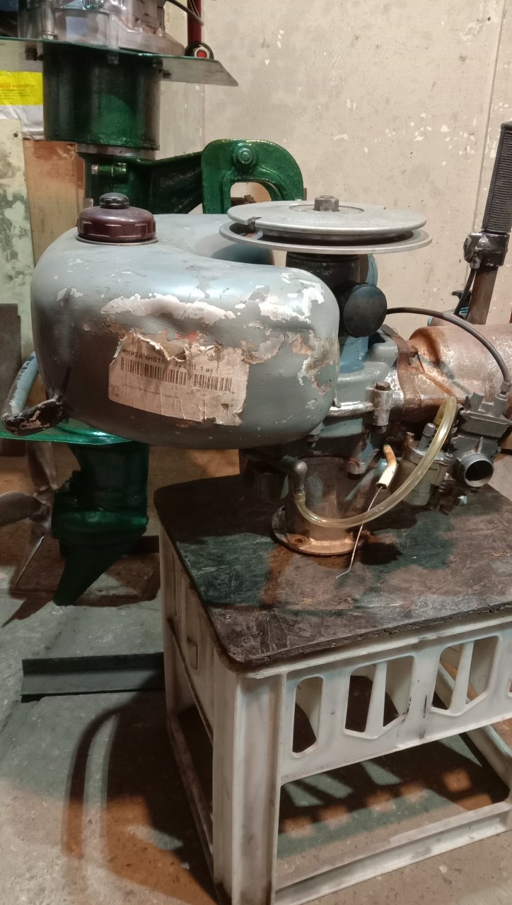

Вроде 86 или 68. Но состояние отличное. Там и сальники с двумя пружинками из нержавейки. Валы тоже не магнитятся.

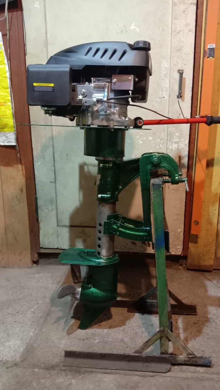

Владимир, а моторчик гармоничный получился, одобрям.
Выглядит даже симпатичней чем стоковый вариант:) Самое главное, что это теперь полноценный мотор с нейтралью и реверсом.

Верхняя часть с ноги ушла к новому владельцу. Сейчас сделал несколько другой вариант, причем с легкосъемной верхней частью. Ибо таскать этого монстра целиком, даже запихать в бочку, слишком опасное дело для старого больного матроса :) А так две части примерно по 20 кг каждая, не очень напряжно и собирается все легко.
