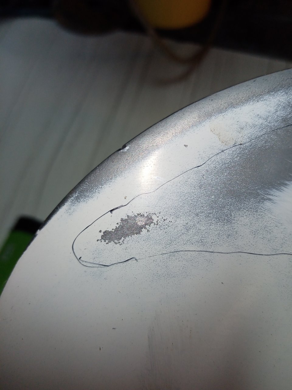

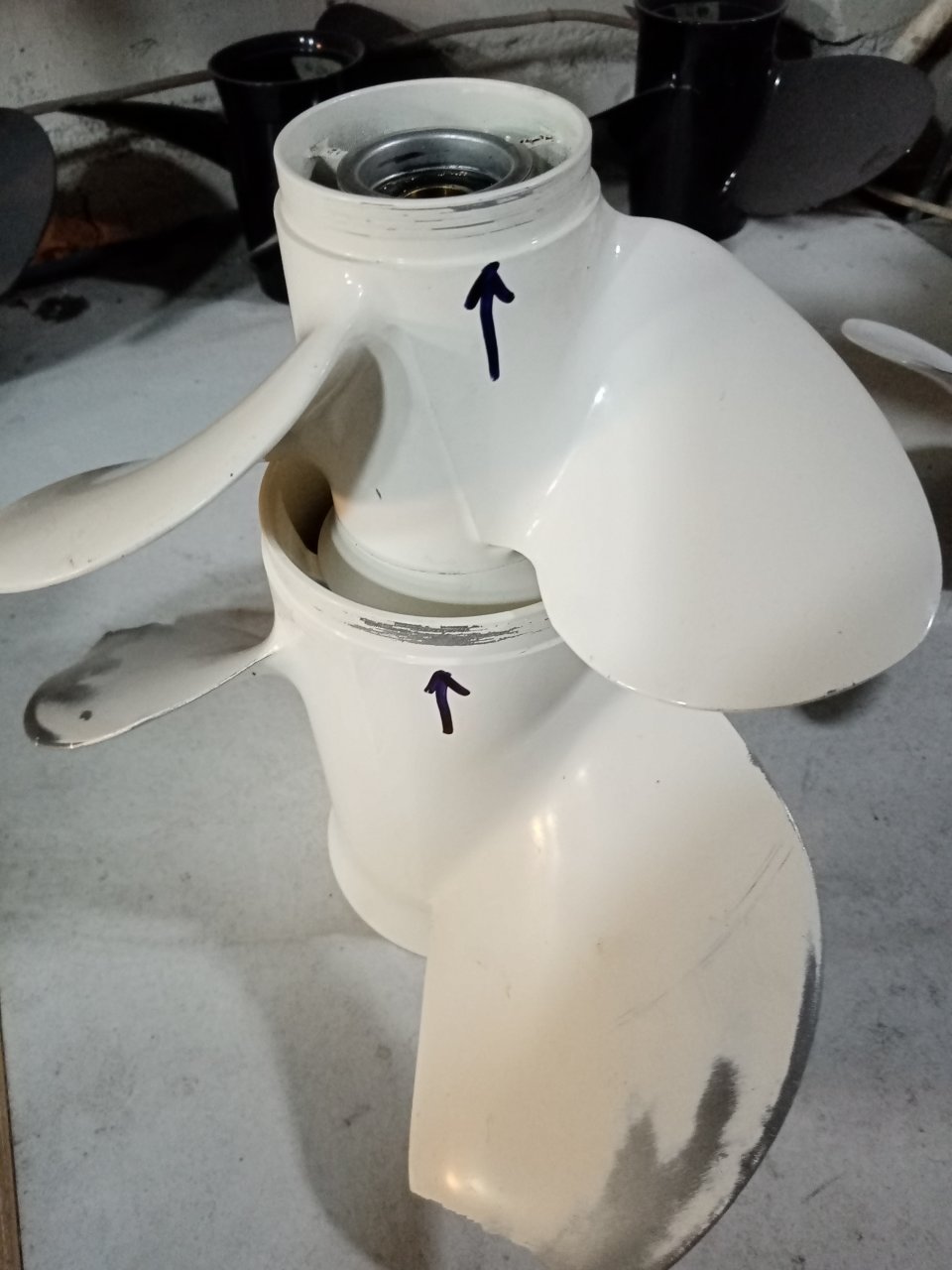

У 90% винтов нет соосности ступицы винта и втулки. Это хорошо видно по пояску лабиринтного уплотнения на винте, который в этих 90% стерт однобоко. (этот поясок, кстати, всегда после токарного станка, на всех винтах)
То есть у тебя 2кг скачет на гребном валу и ты этого не замечаешь. Посчитай если интересно, какой это дисбаланс на радиусе ступицы ?
А отломанный кусочек у тебя от силы 0,3 грамма наберёт?, пусть даже и на бОльшем радиусе, все равно это ни о чем, в сравнении с несоосностью всего винта целиком.....
236981
Ну и кино могу показать, я для клиента снимал, можешь сам все это проверить....

Конкретно этот Ямаховский винт, имеет вполне себе сложную геометрию = которая в принципе оправдана, винт довольно удачный и перекрывает собой очень широкий диапазон оборотов и загрузок. На нем применён прогессивный шаг, вместо постоянного шага и это работает.
Но! В геометрии этого винта также применены, так называемые "ложки" и "винглеты". = это очень тонкие настройки, ( что бы они начали работать), но на этом винте их никто не настраивал и они работают в минус, а конкретно тупо пожирают обороты не давая никаких плюсов в замен.
В подтверждение тому = кавитация в аккурат по этим ложкам, со временем кавитация выгрызает ваще конкретные канавы. При касаниях этим винтом, ложки увеличиваются, то есть винт подгинается в обратную сторону от редуктора, а не на редуктор, как обычно и кавитация усиливается, мотор сильнее начинает мычать.
Если убрать эти ложки, мотор сразу начинает "дышать", подростает крейсер на том же газу и ваще мотору легче, даже на слух это слышно, му-ууууу пропадает.

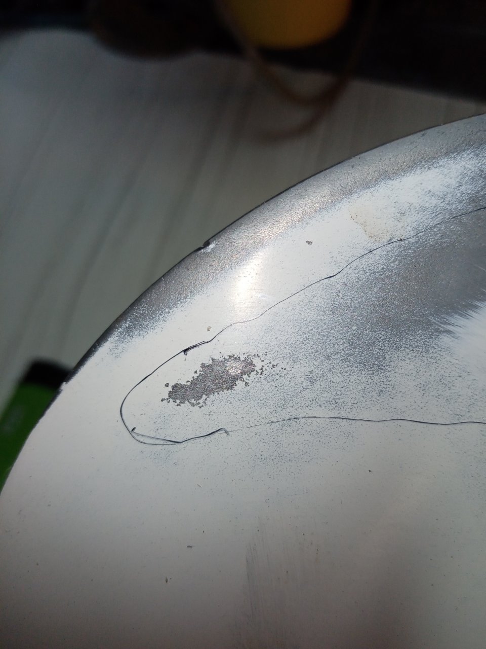

Ну если ты не крутишь мотор на максималках, то кавитация будет медленная, сначала краска помутнеет, потом слетит краска характерным элипсами в одинаковых местах на лопастях, потом грызть начнёт.... Попадётся твой винт покажу. Без оснастки ты не увидишь ни ложек, ни прогрессии,.... да вообще глазом ничего не видно на винте, глаз человечий очень слаб в плане глазомера в трёхмерном измерении..., проще на ощупь найти эти косяки...., типа как маляры это делают.
16 782
1 451
На другом винте....
Кавитация....., начало начал..., дальше будет только хуже....

Тогда на всех лопастях картина должна быть примерно одинаковая. В одном месте. Как я понимаю.
16 782
1 451
Ну да....., если угол откидки лопастей на всех лопастях одинаковый....., только так бывает не на каждом "японском винте." .... Далеко не на каждом....
