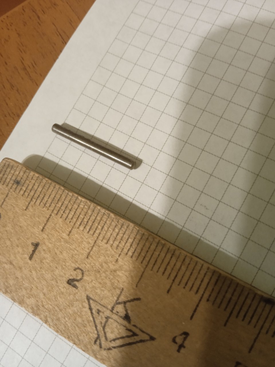

Всем здравствуйте.
Разбирал мотор сузуки дт15. 2006-го года выпуска.
Надо было почистить ржавчину подшипников коленвала.
Всё сделал. Собрал. И (как это бывает) остался маленький штифтик.
Откуда он, не могу вспомнить.
Помню, что выталкивал его из отверстия в пластиковой шайбы. А где - не помню, хоть убей!
Гляньте, может кто-то из мастеров занет. Буду предельно благодарен!
Это тоненький стальной цилиндрик диаметром 1,5 мм. длиной 19 мм.

Вот он на фото:

Всем здравствуйте.
Это тоненький стальной цилиндрик диаметром 1,5 мм. длиной 19 мм. Посмотреть вложение 236727Вот он на фото:

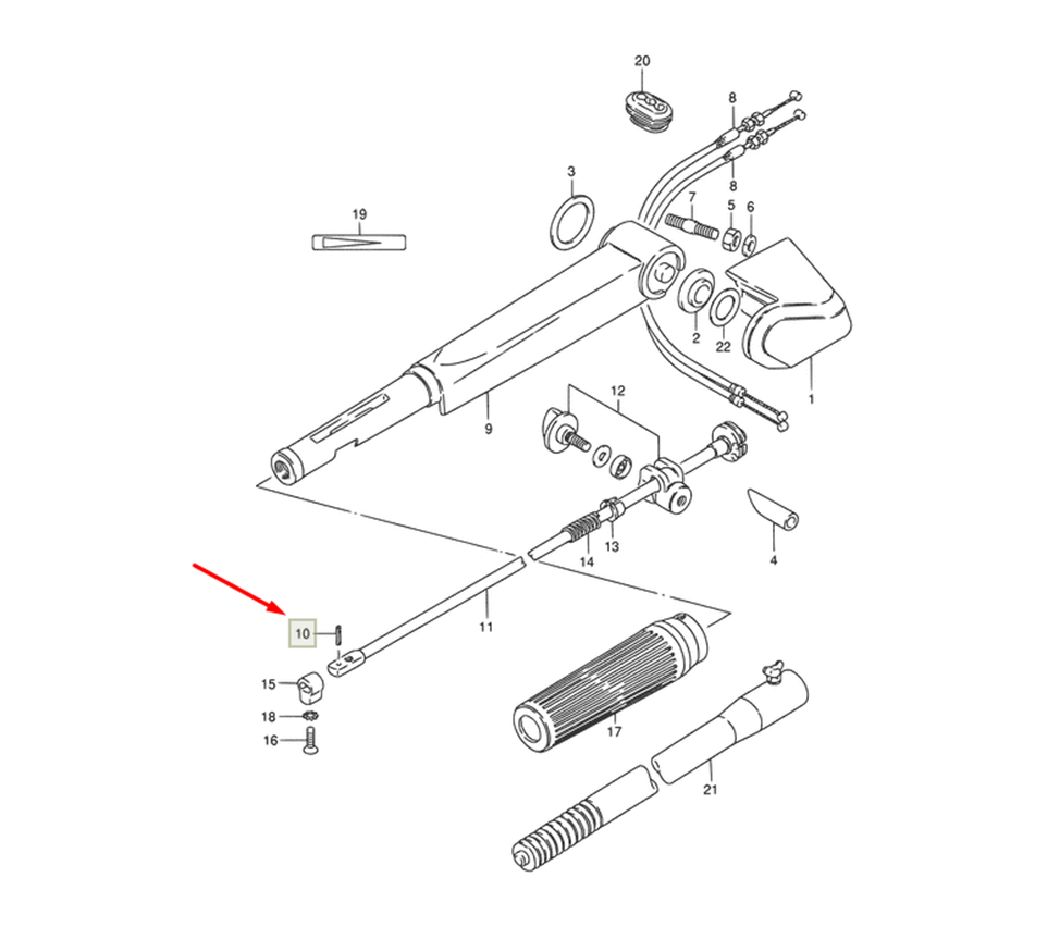

Привет! Ни когда с этими моторами дел не имел. Я бы попробовал полазить по каталогу здесь: https://www.megazip.ru/zapchasti-dlya-lodochnyh-motorov/suzuki/dt15-2448/dt15-8044/dt15kl-k6-767530
Вот, напрмер, может вот это?
236728
Я уже смотрел в каталогах. Но наверное не в этих. Здесь рисунок качественный. Попробую пошарюсь. Спасибо!
Я кажется нашел, по-крайней мере очень похоже:
Номер детали: 09205-02006-000
236729
Вот где стоит:
236730
Не тот штифт. Румпеля на моторе совсем не было. Давно снят был. Но эти каталоги посмотрю позже.
