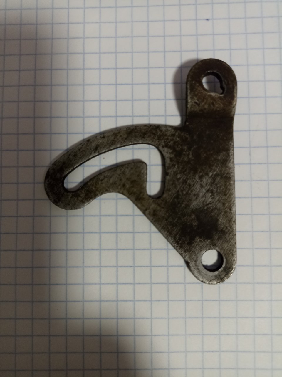

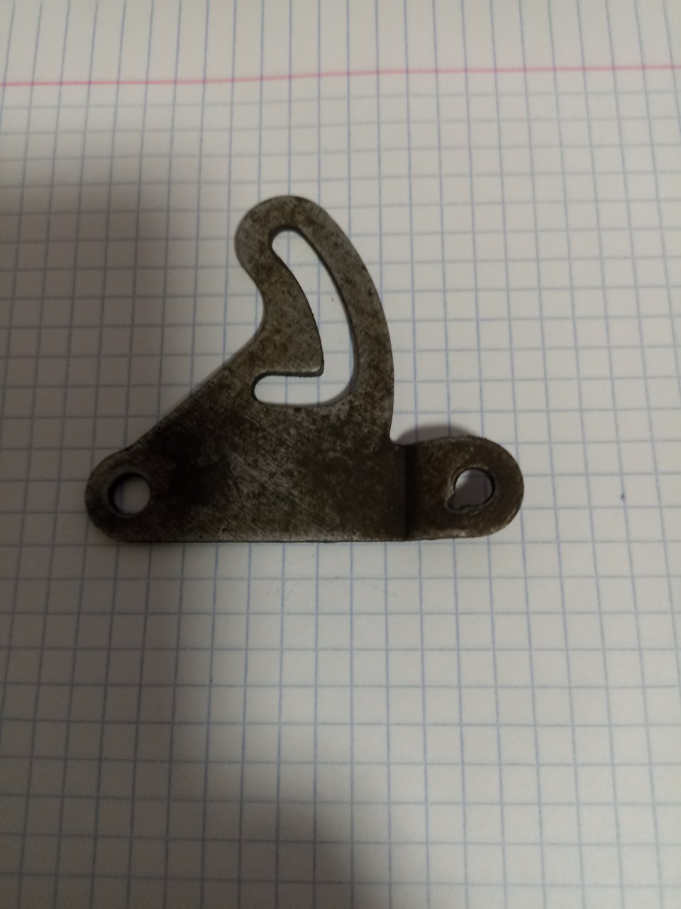

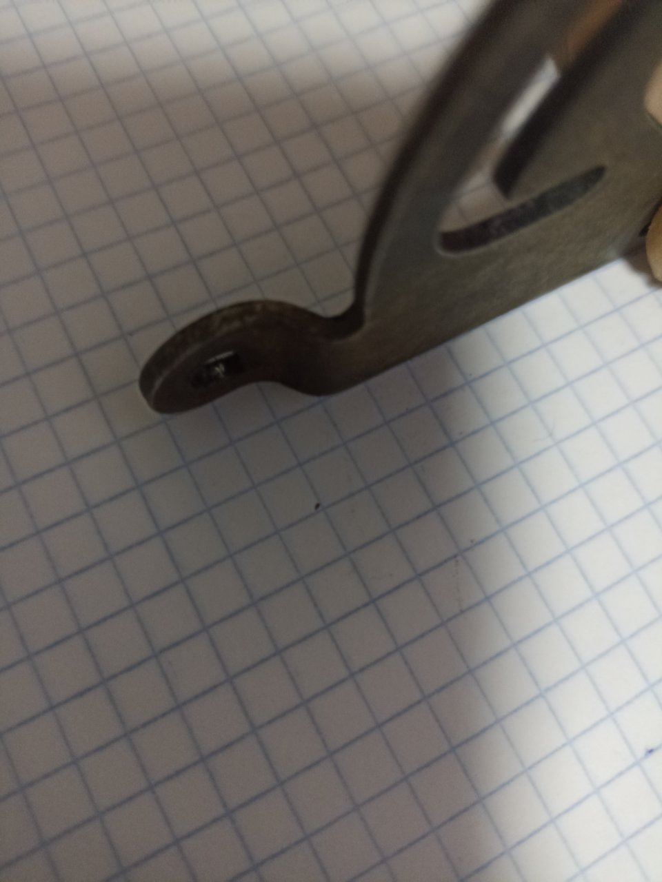

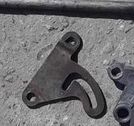

Встречный вопрос - у вас есть возможность сделать чертеж этой детали?237403
Даже не чертеж, а обвести карандашом на клетчатом листке. У меня эта деталь утеряна.

Встречный вопрос - у вас есть возможность сделать чертеж этой детали?Посмотреть вложение 237403
А это поводок под клм?
