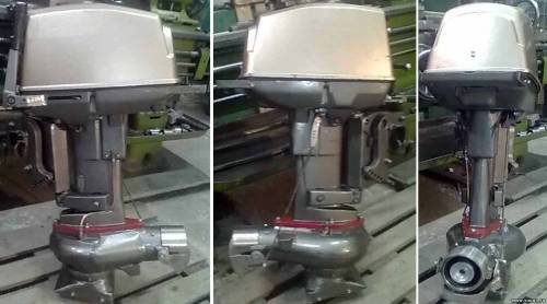

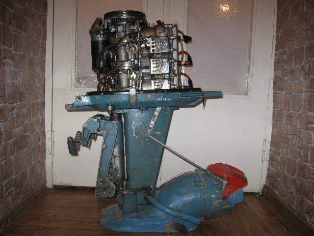

Здравствуйте!
Кто может подсказать, где можно приобрести водомётную насадку на Вихрь?

Re: Водомётная насадка на Вихрь ?
Прикольно! :good: Можешь мне на Вихрь 25 сделать?И сколько денег возьмёшь? Сильно хочется подвесной водомёт,на импортный денег нет,а по нашей речке только на нем.
за деньги и на заказ не делаю а вот если сам начнёшь то советом всегда готов поделиться.Речки у нас с тобой одинаковые и проблемы тоже на них.
Мне чтоб самому начать,надо в руках по крутить,по вертеть,визуально посмотреть,А так по фото,совсем не то!Может к тебе приехать,глянуть,законспектировать,зарисовать? Калашников,а ты с какого города?
Antoxa.1960.http://www.bylkov.ru/forum/73-452-1 тебе ко мне в междуреченск без пересадок ни как.

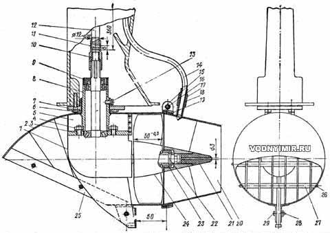

Не смогу я сделать мне кажется! Калашников тогда ты летом приезжай к нам со своей лодкой порыбачишь у нас а я водомёт посмотрю,тут тебе на ниве через Ортон не далеко.Ты может знаешь кого-нибудь кто делает их на заказ?
Antoxa.Да ты только возьмись и ни чего сложного там нет.Тем более всё обкатано и по готовому я всё выкладывал в нете поэтапно нук что не ясно раскажу.Лучше по скайпу там и показать можно.На счёт приехать к вам это уже заграница и можно без лодки и без мотора остаться так как у вас по дороге власти изымают а я инвалид и еле еле ползаю.Понятно что у вас можно душу отвести .На вихрь я тебе советую диаметр водомёта 190мм.Я лично с вихрями завязываю и ползаю на нептунах ну надёжнее он хотя и послабее.Пиши всё раскажу что знаю и ехать будет сто процентов.

Я могу сделать но только когда читаю что то вроде инструкции,где пишется так : берёшь трубу на столько то или пластину и размеры её,загибаешь и т.д. и т.п. Тогда понятно мне и я попытаюсь,а так чтобы с фотки- не смогу!!!

ПВХ,Самдельная с тонелем
Antoxa.Да хоть как по скайпу и пказать и объяснить легче.Сейчас я делаю на штатном редукторе.Единственая точёная деталь это ступица винта.Всё остальное гну из простого метала с помойки.Если есть доступ к токарю то выточи два круга на 190мм. и по ним будешь гнуть и варить весь водомёт.

Я вот тоже хочу на штатном редукторе,не чтоб завел и сразу поехал,а только когда скорость включил.С чего начать лучше?

А скорость потеряю с этой преблудой,или так же бежать будет?

Antoxa.с любой приблудой теряется скорость.Только с прямотоком лучше чем с улиткой.

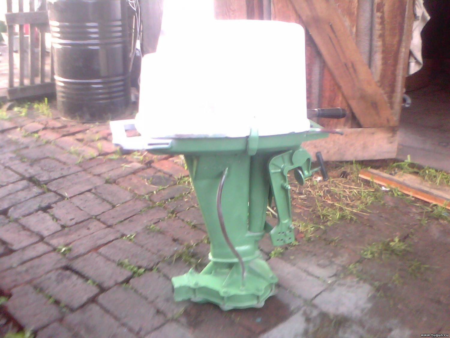

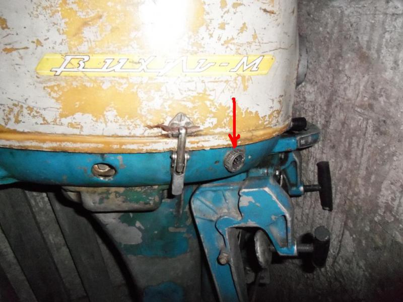

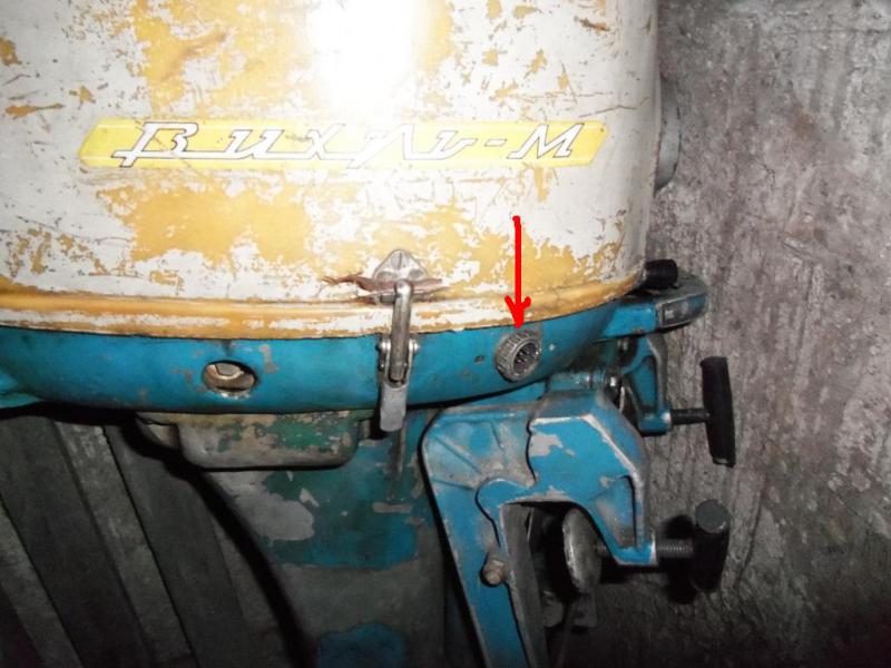

Кто подскажет что за гнездо?
Обычный производственный разъём из разряда "какой смог найти" установлен для быстрого отключения всего электрохозяйства от моторчика - полная самодеятельность :yes:

А сделано вроде бы всё по заводскому!

Antoxa.В стране очень много людей рукастых и каждый придумывает для своих потребностей.То что этот разьём не заводской это точно.

Всё понятно,спасибо!

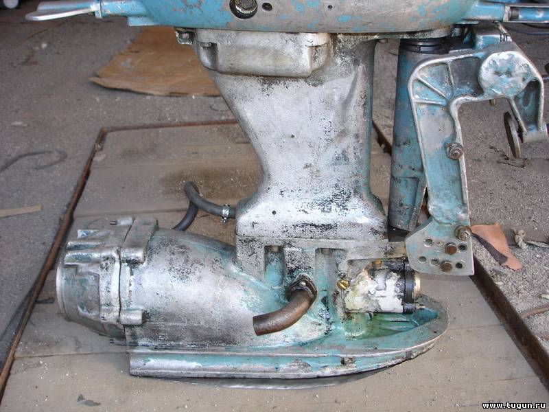

Калашников сказал(а):
http://forum.motorka.org/topic2330.html вот тут я выкладывал как делаю .IIULS8_e ... xc&index=5
Если можно поподробней про вихревскую приставку с штатными шестернями.
Как ведет себя на воде?
Конструкция углового редуктора.
Я так понял у вас это обкатанный образец?
Заранее спасибо.

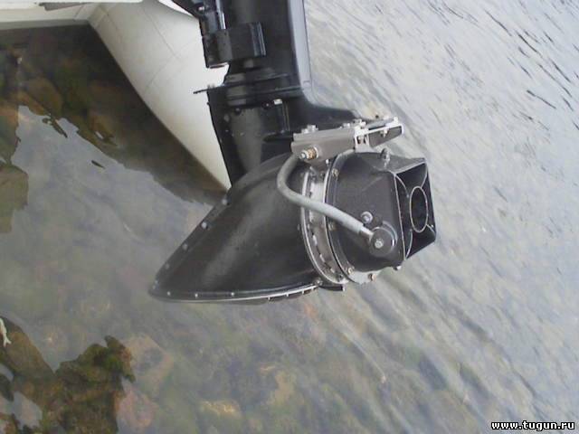

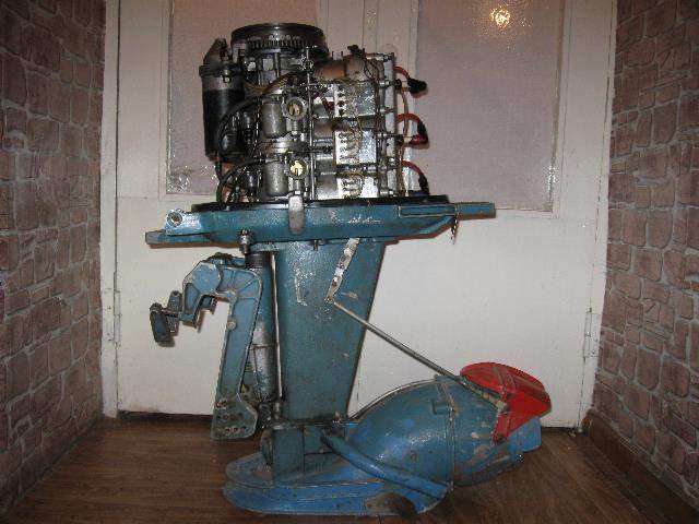

Здравствуйте! ни кто не встречал вот такую насадку?????

Почему не видали,даже смотрели как работает,тайваньскую насадку прилепили к вихрю,только вихрь не едет ни фига.
