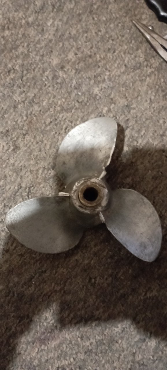

Подскажите пожалуйста какой это винт?

Ладно,не будем о грустном.Какой на фото винт?

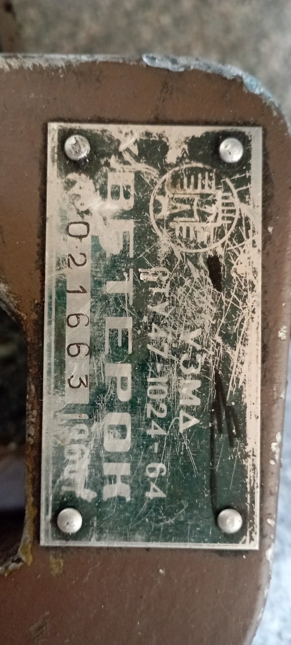

Какого года выпуска Ветерок?

Если первая цифра 0 тогда получается 60?Но Википедия говорит что выпускать начали в 64м.

Спасибо друг.Подскажи пожалуйста какой винт грузовой или скоростной?

1966.За километр видно.Раритет.Хорошее время для ветров...
Калпак на таких ваще огонь!не то.что щас.
Ищу такой...
Сам ищу,но пока без результата.Заменю пока на колпак от 8 э но всё равно буду искать оригинал.
