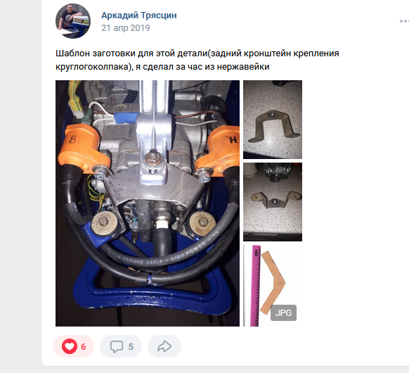

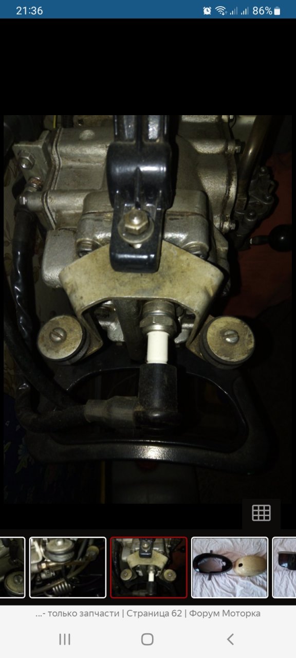

Вот,фото не мое,а тут в барахолке нашел-думал может и мое здесь есть,но нашел чужое

Я просто продавал запчасти,с кучей фотографий

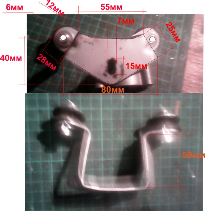

Решил вопрос следующим образом, крепкого листа из которого можно вырезать выкройку этого "бумеранга", под рукой не оказалось.
Взял тонкий лист алюминия, вырезал "бумеранг" обогнул его как нужно в ставил в колпак, подогнал изгибы под размеры и получил нужную форму.
После взял металлическую полоску "шину" как говорят шириной как резиновые подушки, даже чуть меньше, согнул по шаблону 2 части и в месте соединения (где отверстие для фиксации) приварил их в стык. Получился такой-же крепеж.
Дальше нашел толстую резину 1 см, вырезал ножом круглые подушки, аккуратность как показал дальнейший опыт не нужна.
После "балгаркой" по всему кругу прорезал сначала обдирочным кругом углубление, затем набором из нескольких отрезных кругов (2-3 одновременно надетых на вал балгарки) прорезал по всему кругу углубление по тоньше.
Все, дальше немного подгонял подгибанием крепления, в общем получилось крепко и дешево.
Фото выложу позже, думаю не один я такой, у кого нет этого крепления))), а платить за него + пересылка из другой страны, дороговато, не та деталь которую не сделать кустарно))).
