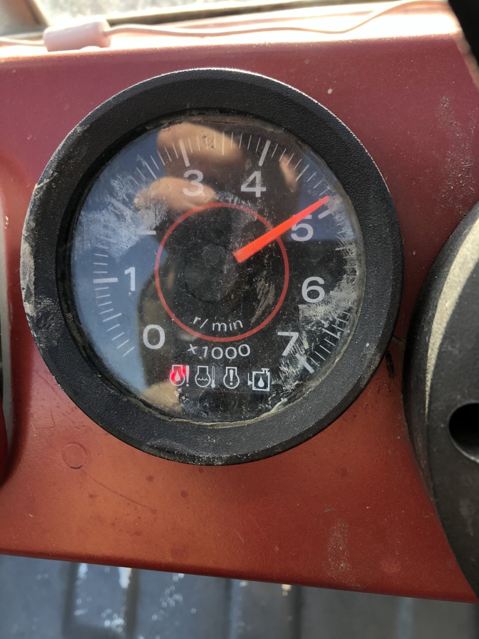

Всем привет, парни вопрос задам. Дж 50 2000 года, убрал VRO (тройник)в масляном бачке просто снял контакты и заизолировал. Бензин 1/40 пошел на дальняк, 15 км отлично потом загорелась лампочка и заорал зум не на уровень масла, а на недостаточную подачу(фото), но как так то??? на VRO не подходит не одного провода, как он может это нанюхать??? Может кто то прояснит, за ранее спасибо. ЗЫ заклеить лампочку черной изолентой, не предлагать, натура другая

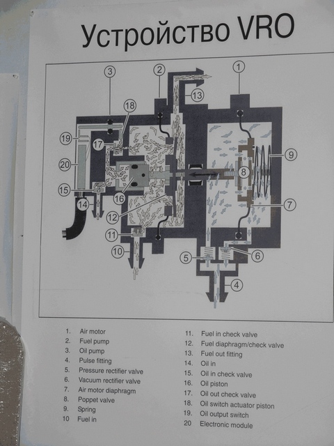

снял боковушки, стартер, в VRO заходят четыре провода, так что тема обмануть посредством тройника не совсем правильная, мягко говоря, и заклеить сигнальную лампу черной изолентой то же... И что теперь, возвращать все обратно, пипец какой то. Народ помогайте кто в теме, ПЖС ЗЫ причем провода визуально ну ни как не увидеть, заходят с обратной стороны от карбов, но пальцем прощупывается что туда.

Если мне не ищменяет память, то он еще давление внутри VRO контролирует. Где то была тема про ддонсоны и эвины...

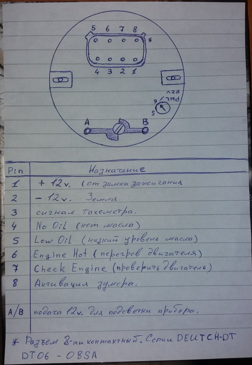

Все верно, распутал наконец, к ВРО подходит 4 провода по двум 12V, плюс минус, в обратку 4V внутри ВРО датчик или потока или действительно давления, так что с отключением подачи масла и устройством тройника надо и эту проблемку решать, по крайней мере на моторе 2000 года это уже есть
