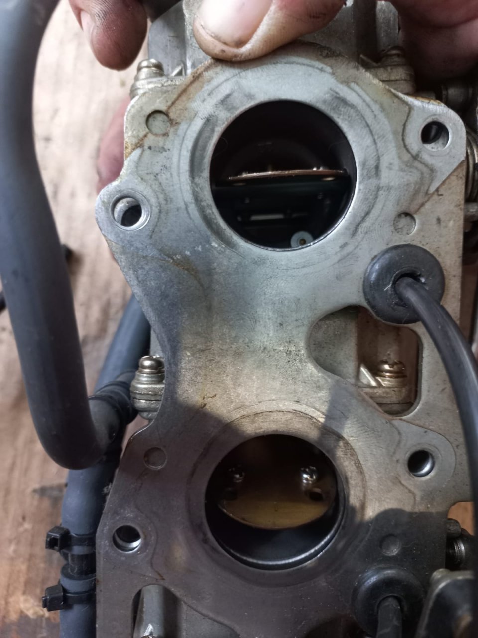

Добрый день всем.

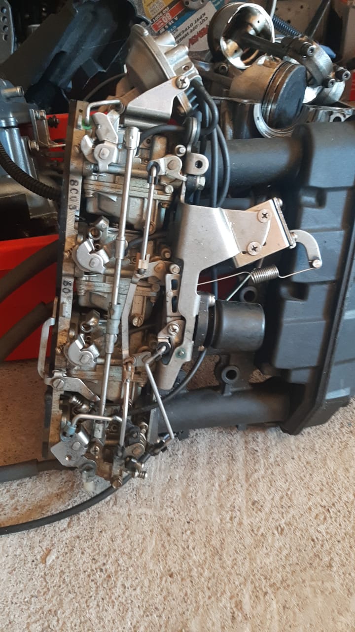

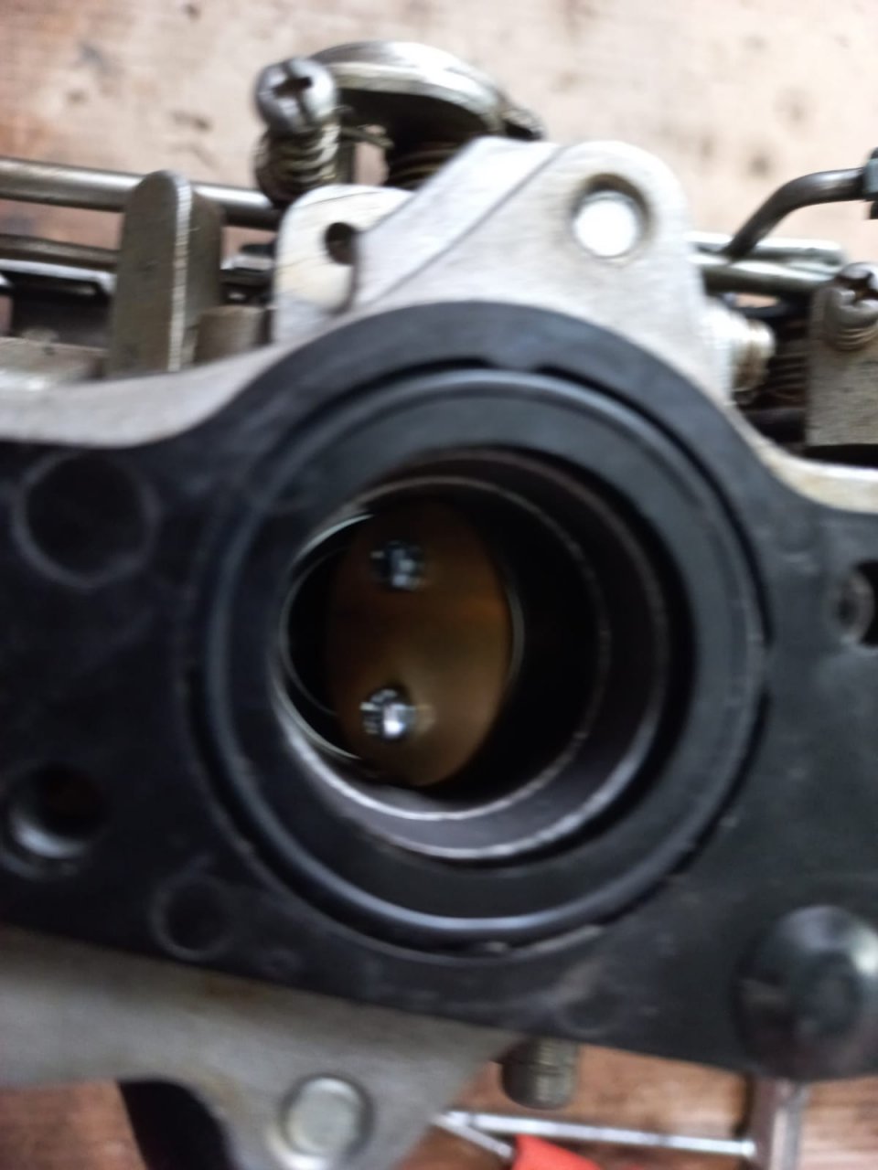

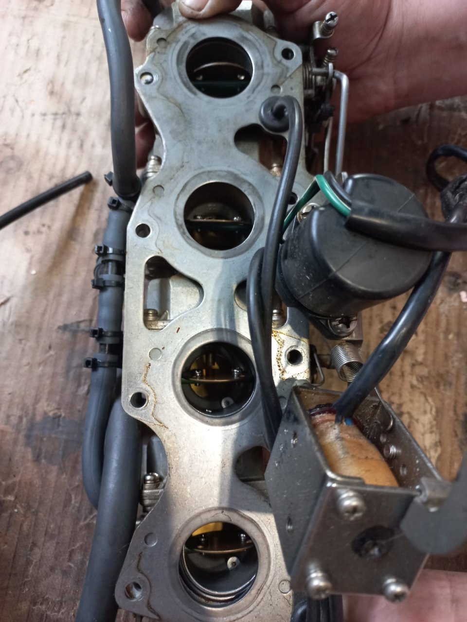

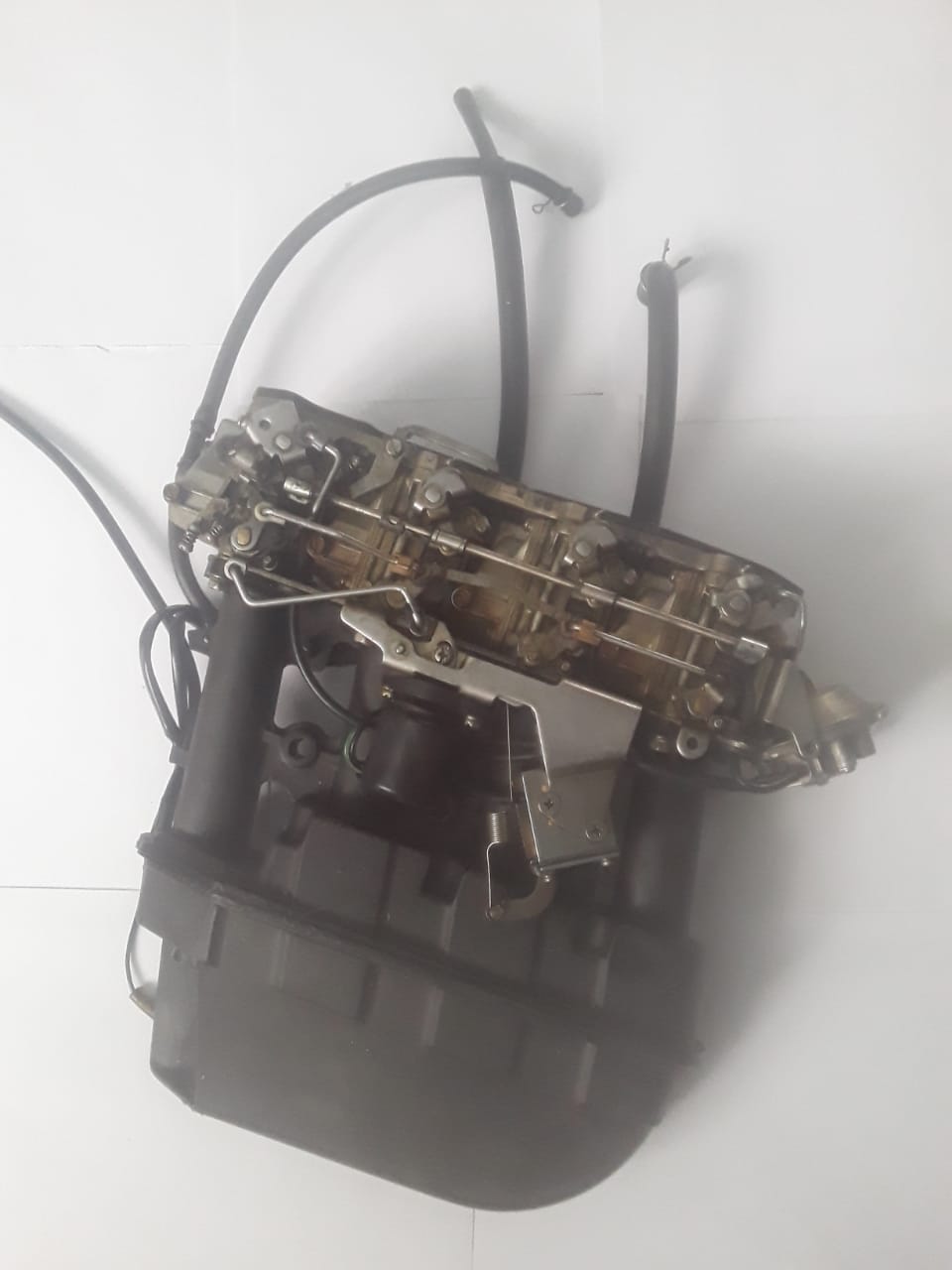

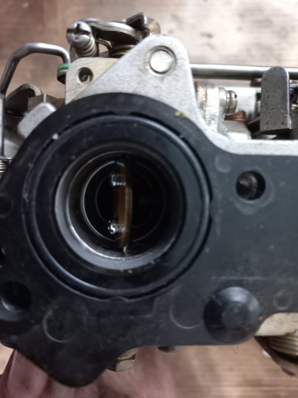

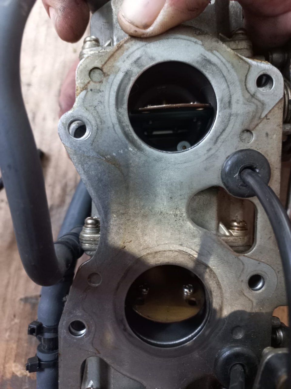

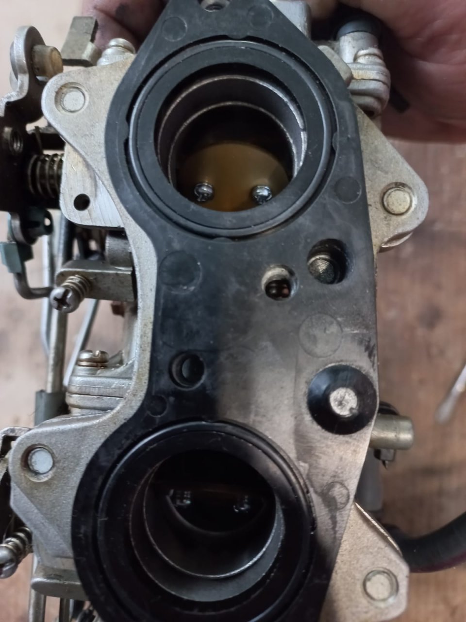

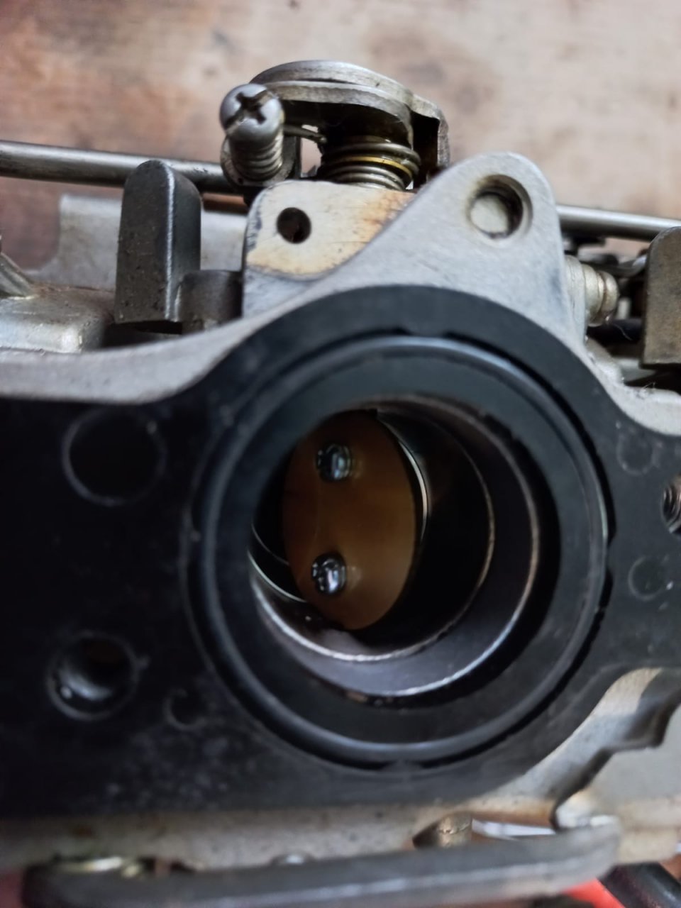

У меня Ямаха F50 aetl, 2003 год. Карбюраторы с двумя клапанами прайм старт, иногда один из них подбрехивать начал. Сейчас предложили карбюраторы с Ямахи f50, но без этих клапанов конструкция. Фото того что поедложили выложу.
Вопрос вот в чем, смогу я без глобальных переделок поставить на свой мотор эти карбюраторы?
11 761
5 271
Думаю ищ этих сделать твои не получится, а вот емли поставить все 4, то с переделками должны встать...

Всем добрый день. Купил карбюраторы с одним обогатителем, поставил, работают.
Два вопроса появились:
  1. Как подключить обогатитель, что на него должно подаваться при включении зажигания, плюс? У кого есть такой мотор, можете посмотреть?
  2. Клапан подсоса должен срабатывать когда утапливаешь ключ в машинке? Правильно?
11 761
5 271
Нет, не правильно. Туда подается питание (вроде переменка с генератора) всегда когда мотор заведен.
Владимир311974
22.03.2019
Кременки
Прогресс 4
Ямаха F50 AETL
Спасибо, понял. Подключу к проводам прайм старта, там плюс появляется при заведенном ДВС.
