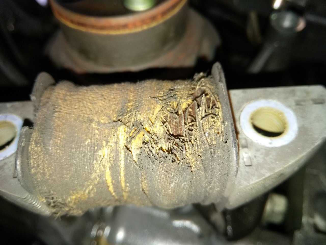

Приветствую,снял маховик поменять сальник и обнаружил такую красоту на катушках.Изоляция пересохшая и крошится,чем можно обмотать их?Тряпочная изолента сгодится?Что им доспелось,магниты на маховике на месте,но подвывало из под него неплохо.

Наверно и простая пойдет. У меня вообще одна катушка сгорела, на работе перемотали.

Остатки аккуратно снять не повредив эмаль на проводах. Если эмаль не почернела (заметно не потемнела местами, нет запахов посторонних горелого) - можно изолировать. Покрыть ЦАПОН лаком 2-3 слоя, сверху термоусадку подходящего диаметра тоже 2 слоя. Осадить лучше феном а не зажигалкой и уж тем более не газовой горелкой, можно легко поджарить эмаль изоляции.
Замотать изолентой конечно можно... но как то уж совсем "колхоз имени сорокалетия последнего урожая" :snimau shlyapu:

Какая вобще функция этих обмоток,защита от влаги?

Теперь понятно что туда подойдёт ,всем спасибо!

Защита от механических повреждений. От влаги - эмаль на проводе и пропитка
Будет попадать влага между витками - рано или поздно прошьёт и сгорит катушка. На тормозах кранов катушки на которые попадает масло вообще редко горят. А вот сухие значительно чаще. Стоит себе такая катушка соленоида, на неё последние 25 лет слесаря при смене масла вечно что то прольют или из редуктора течёт, а ей хоть бы что.. А рядом такая же но в чистоте и меняют регулярно раз в два года...

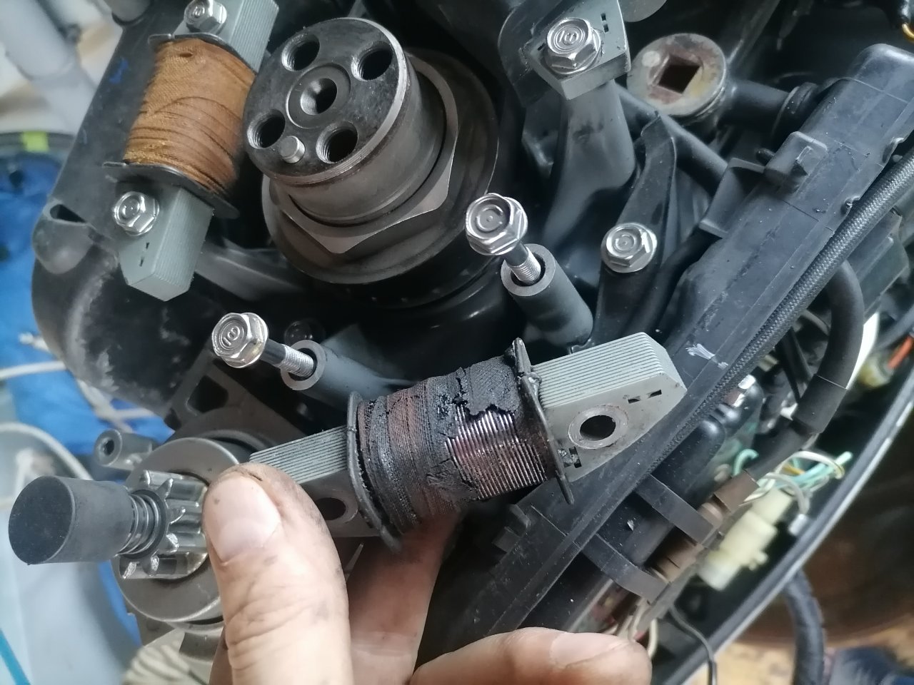

На мотоцикле генератор в масле купается,тем не менее это не помешало ему сгореть
Осенью катался все нормально,весной при первом выезде замкнула одна катушка,загадка.
