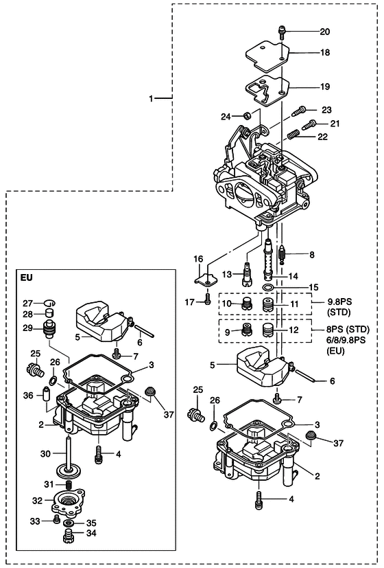

Если как правило жиклёр (именно жиклёр) поз.13 хх засран и в нём накипь от разложившегося бенза или того чем консервировали КАААК бля ты его прочистишь этим идиотским невесть кем выдуманным методом ??
Или если в главном (основном) жиклёре тоже самое какой нах карбклинер и танцы с бубнами на повышенных оборотах ?? Хочешь чтоб мотор заклинил ?
