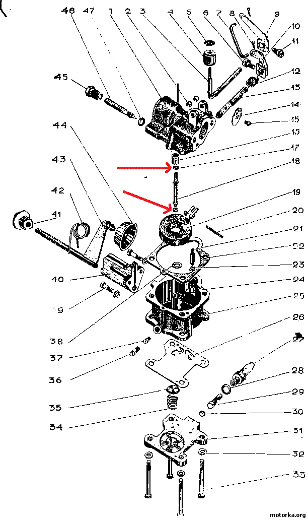

Первый раз в жизни прибой-5 попал в руки. Без искры - её нашел заменив конденсаторы. Завел, работает, но на малом не отрегулировать, и на средних вдруг глохнет..И работает только с поднятым баком, насос не качает..
Разобрал карб, причину с насосом нашел - у прошлого хозяина пружинка поставлена сверху диафрагмы.
Срань в игле холостого хода..
А не пойму вот чего:
У меня на трубке главной дозирующей, нет ничего.
А на схеме ниже, вроде как какие то колечки. Я ИХ УКАЗАЛ СТРЕЛКАМИ..Кто знает, что это такое?
Колечки резиновые. Трубку уплотняют и позиционируют. Типа как в трубках толкателей на Запоре.
