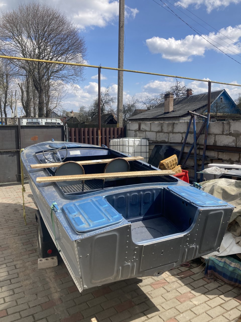

Привет всем, купил прогресс без документов, покупал как прогресс 4, а теперь смотрю фото и понимаю что это прогресс 2. Подскажите в чем отличие? Просто хочу приобрести доки и шильдик, а на какую искать х.з. Лодка на фото. Заранее спасибо!
Приветствую. Это 2М. На форуме терто-перетерто что и как. Четвертый - 50 л.с., 2М - 30. моторы. Да и ходкость разная. Не ленись - читай.

Это Прогресс-2м, до 30 л.с движок, скорость рассчитывай в районе 30 км/час с ним. По фото вроде состояние весьма неплохое. Если пробеги небольшие и река не широкая, без частой волны, то вполне себе агрегат. Если нужна скорость больше 30-ки, то нужен другой корпус, 4-ку.

Поздравляю. Состояние 5+
Это у кого так шикарно сохранилась. А как у вас с регистрацией обстоят дела ?
Дубликат заводского номера ищи или на форштевне спереди под передней уткой или на креплениях-кронштейнах бомбалюка или на транце или на верхнем ободке транца
