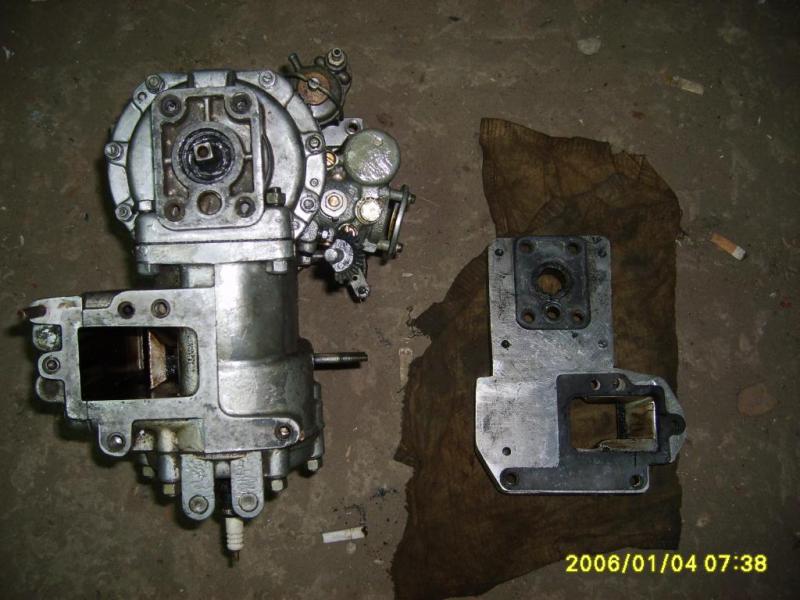

ВИХРЬ 30 на ноге Нептуна стоит, друзья подтянули Вихрь 25, возник вопрос, взять с него только коленвал и восстановить голову 30-ки,или приколхозить 25-ку к нептуновской ноге, но нигде не встречал таких стыковок. может кто пробовал.

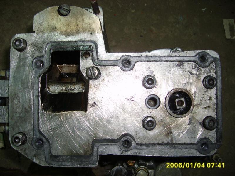

Спасибо, поиском пользуемся, эти темы давно перечитаны, голова 30го уже стоит, вопрос стоял по другому, голова 25го, но вопрос уже отпал ,25й уже разобран, снят коленвал и будем собирать вихрун-30.

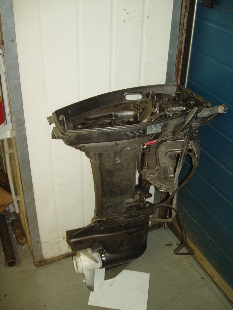

" продам TOHATSU 30 без мотора " -мне объява понравилась, а нога нет, поддон неразъёмный.

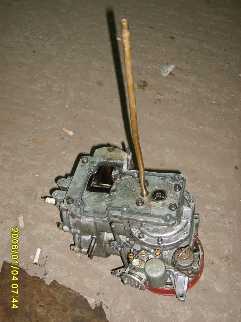

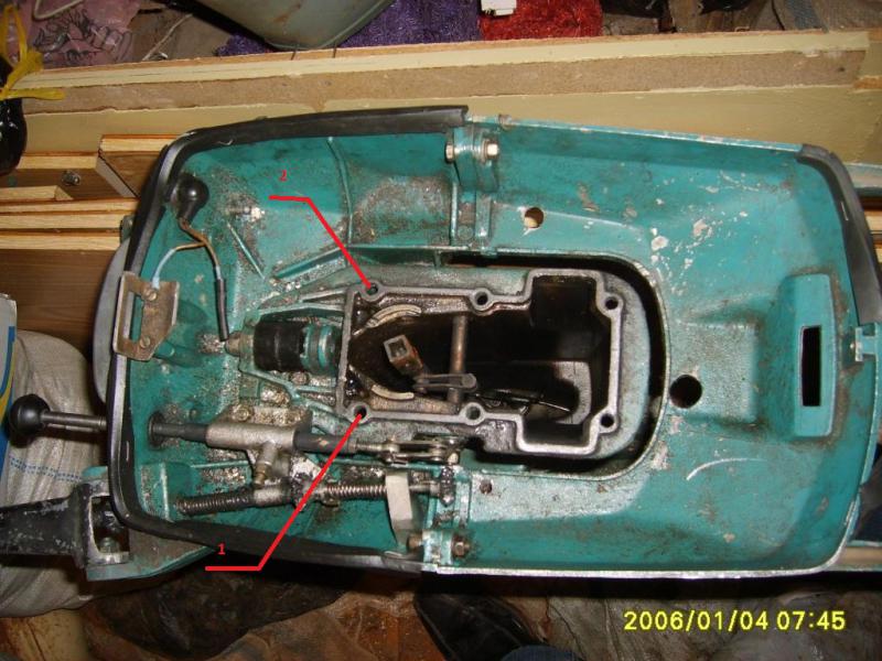

Ну и фиг с ним с этим поддоном(кстати никто не мешает его сделать разъёмным), зато каков результат ;) ...

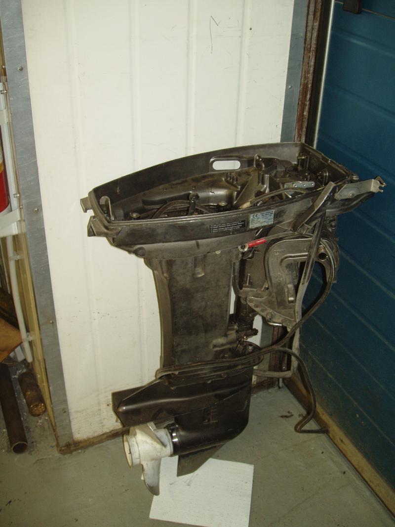

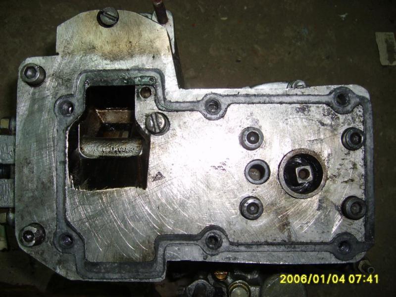

Вот тут я фотки В-30 на ноге Эвин-35 выкидывал ... мну оч даже понравилось :yes:
Donald
16.11.2012
126
Donald
Вихрь-25, Вихрь-30
На фото В-30 на ноге Евина, оригинально решён вопрос по размещению тлм, у нас тут продаётся нога от эвина 115л.с. но увы 4-х тактного, всего то 100$ , но никому не нуна!
