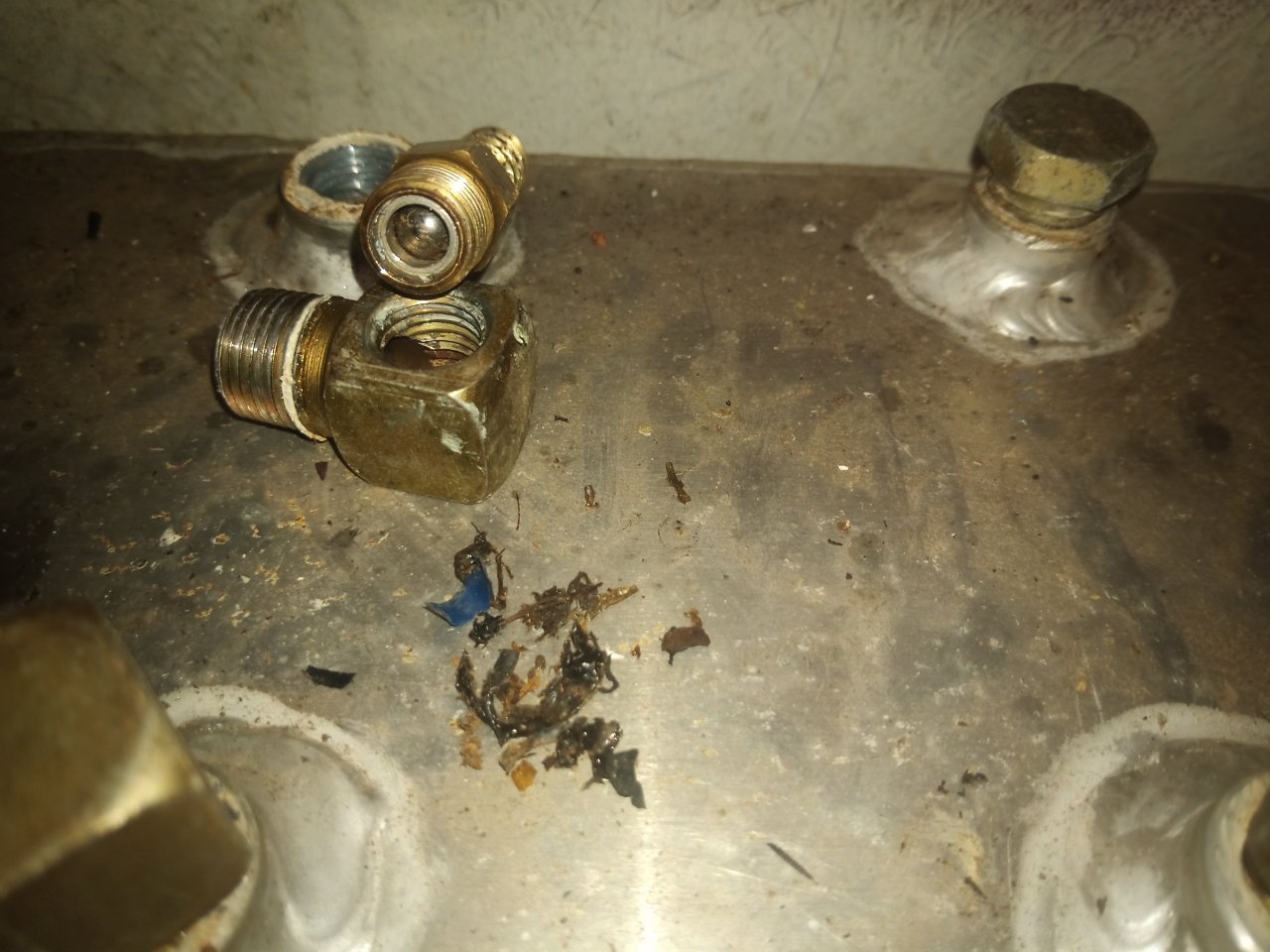

Говорить о том, что победил пока рано, пару дней надо покататься. Но 20 мин испытаний дали положительный результат. Обнаружил засор топливопровода. К бензобаку подключены четыре шланга. Снял все, в штуцерах обнаружил шариковые обратные клапаны. Один из них забит мусором, даже шарика не видно. Как через него вообще протекал бензин непонятно. Все, что изъял из клапана - на фото.

Почему это произошло с одним двигателем. Этот топливоприемник находится около кормовой стенки бензобака, остальные сантиметров на 10 ближе к носу. Т. к. катер идет основное время с дифферентом на корму, мусор скопился в нижней точке бака, засосался и застрял в узком месте. Сейчас при сборке я поменял местами шланги. Генератор подключил к нижней точке, двигателя к верхним. Пришлось удлинить немного шланг. После этого проверил производительность механического насоса низкого давления, бензин зажурчал гораздо быстрее. Набрал бутылку 1,5 л примерно за 10 секунд. Проверять давление уже и смысла нет.
Все очень просто, но шел я до этого достаточно долго.
Спасибо всем, кто откликнулся!

Бак мыть, это целый процесс, проще клапан почистить, если точно знаешь, что в этом причина. Так перед началом этого сезона я решил заглянуть в бак первый раз (катер 1997г). Выкачал бензин, высушил. Какая то жидкая маслянистая пленка была, а мусора не видел. Отверстие датчика в баке сантиметров 7 диаметром, не очень то и почистишь. Мусор, который я извлек из клапана, напоминает мягко-резиновый силикон. При сборке крышку посадил на жидкую прокладку. Как бы не кусочки этой прокладки были в клапане.
