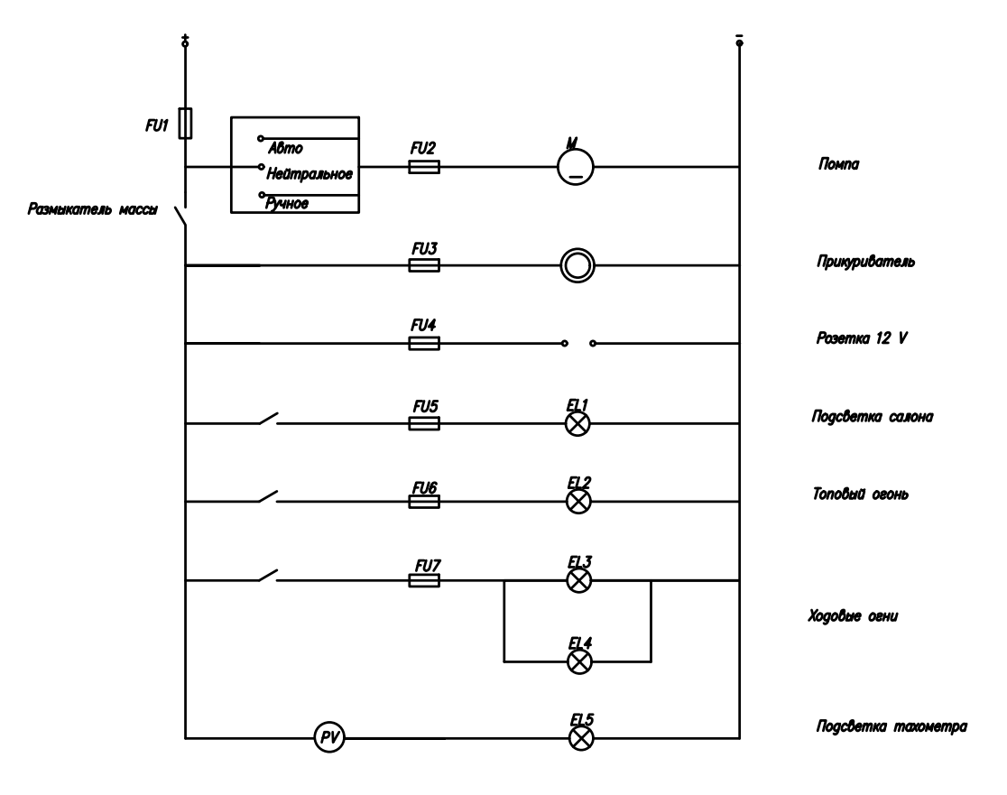

Добрый день! Накидал схему принципиальную, гляньте, может быть что не так сделал. Тахометр будет от 703 машинки питаться, подсветка от акб. От аккумулятора до размыкателя будет 2.5 квадрата, от него же до шинок также 2.5 квадрата, а на все остальные 1.5 кинуть уже. Делаю первый раз, поэтому толком не знаю как лучше, заранее спасибо! Буду рад любому совету!

Всё правильно!2,5 квадрата в лодке-девать некуда!Больше и не нужно.
