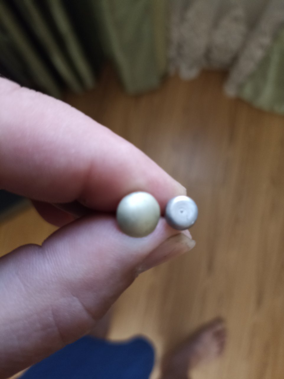

А наконечники какие? просто тоже ищу. думаю на блошиный сходить. там у нас всякое продают, авиазаводов ажно два.

Я клепать собрался
я брал клепальник с насадкой на клепки для 7мм шляпки. клепки нашел с 10мм шляпкой. поэтому оставались не большие следы на шляпке.
поэтому и спрашиваю.
Моряк79
15.02.2018
Обь Зич
Нептун 23
Под большую своя насадка
