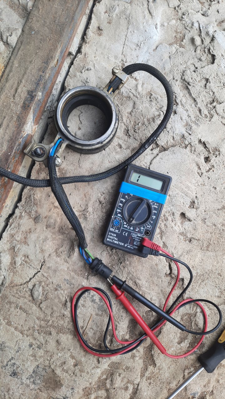

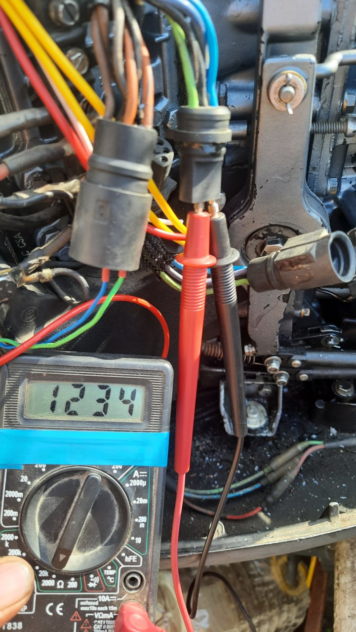

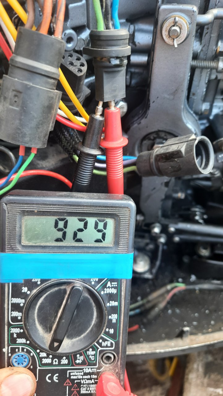

Всем привет. Кто знает какое сопротивление на управляющей катушке? Цифровым тестером не могу ни че замерить... пишет бесконечно высокое. В момент соединения проводов что-то моргнёт и уходит в бесконечность...

А нету.
Тоже нету.
Точно меньше 1 Ком.

Короче я не понимаю как его проверить. Обычно показывает обрыв. Иногда примерно 1 кОм. Где найти инструкцию? 2 выхода по 4 провода.
