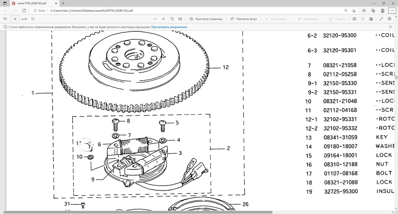

Господа, доброго времени года! Подскажите, имеется в наличии мотор - suzuki dt50, три цилиндра, год выпуска не известен, нестабильно работает и не развивает мощность. Начали искать причины и пока не понятно, сняли маховик и добрались до катушек, одна прозванивается нормально а вторая показывает короткое замыкание. Так вот вопрос - может ли из за этого двигатель работать не стабильно? Катушка под номером 6 на схеме. Если нет, то куда капать?

Корткое замыкание показывает осветительная катушка, там толстый провод, большинство мультиметров его показывают как ноль.
А импульсную катушку для зажигания омметром не проверить, там 4-5 тысяч витков, и если например 100 витков обгорели и замкнулись, омметр этого не покажет, и неизвестно первоначальное сопротивление, при этом напряжение падает вразы. При повышении оборотов увеличивается напряжение, и начинаются межвитковые пробои, и перебои в работе, оборотов не набирает.
На схеме, на катушке номер 3 что написано ?

На катушке маркировки нет. Измерили напряжение и получается что до катушек зажигания доходит ток в 4,7 вольта - это так и должно быть или чему-то хана?

На катушки зажигания приходят короткие импульсы, их можно измерить только осциллографом.
