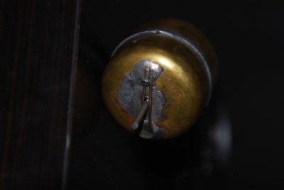

мужики привет.было у кого такое-из поплавковоц камеры ,с перелива, бенз бьет льет как из крана.вчера было все норм,сегодня завел и ... фонтан.неужели игла за день умерла.разбирал,собирал вроде без криминала все.помогите советом,мотор нужен в среду.

Что без криминала? Поплавок не набрал? Какой карбюратор?

Поплавок мог набрать если мотор подняли не выработав бензин?
карб33в. Для меня вообще загадка,как работает латунныц поплавок у меня.он же не герметичен?
6 247
750
Нет, если не дырявый
Должен быть герметичен, тогда будет работать

Купил с рук мотор ветерок8 компрессия в норме 7 очков в каждом горшке и мотор вроде рабочий но не нравится поплавок в поплавочной камере карбюратора игла болтается в поплавке не припаяна с 2х сторон. держит ее как-бы шпонка. Это правильно или нет ??? просто мне кажется что через эти дырки бензин будет попадать в поплавок и он будет тонуть в поплавочной камере

Это правильно или нет ??? просто мне кажется что через эти дырки бензин будет попадать в поплавок и он будет тонуть в поплавочной камере.
Это правильно. Игла в трубке, впаянной в корпус. Зажми иглу пальцем и потряси возле уха. Если внутри не плещется бензин, все в порядке.

Если это Нептун, то легко игла выскакивает и седла и не становится на место. Нужно правильно поставить поплавок.

Спасибо ,с герметичностью понял-там трубка.если потертость,риска на игле,притирать?просто пасту на иглу и пальцами крутить в крышке?как долго?

Пока не образуется риска и пока не будет "держать" бензин.
Как наподобии автомобильных клапанов.
Зачем руками крутить ? Это долго и муторно, я притираю шуриком.
Оч удобно крутить вперёд назад на малых оборотах, если кнопку не сильно нажимать шурик крутит как надо до 150-200 об/м например.

спасибо,буду пробовать. Я правильно понимаю - поплавок грушец не должен продавливаться?

Чего да? Поплавок грушей продавливается ребёнком, если он старше десяти лет и посильней нажмёт. Двумя пальцами и несильно будет сопротивление. Дальше может травить. Самотёком с высоты полметра должен держать.

Точно. Вспомнил, грушей продавливается.

Думаю нашел причину.поплавок по шву чуть треснул,бензин набирал .исправлю посмотрим.
