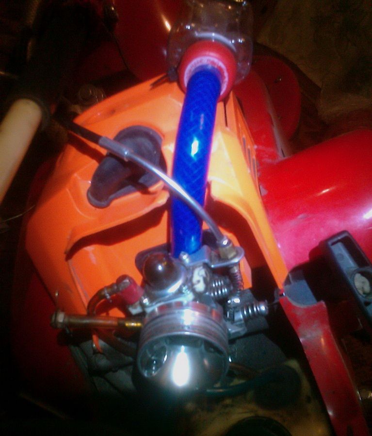

5 Длинна тракта. Как видно из формулы чем тракт короче тем лучше, макс чего я добился это
длины в 120мм, длина тракта это длинна от начала штуцера в проставке (тот конец что вклеили в проставку) до конца штуцера в ёмкости (тот конец что смотрит в ёмкость).
6 Сборка. Отрезаем шланг нужной длины из расчёта длины тракта (тесть учитываем и длины
концов штуцеров), смазываем для надёжности штуцера герметиком, и одеваем шланг на штуцер в прокладке (картинка ПРОСТАВКА В СБОРЕ). Прикручиваем проставку к цилиндру, отпиливаем или обтачиваем всё что мешается пути тракта (часть пластика на движке и коромыслице тросика газа- иначе не поставим карб). Также смазываем второй штуцер (ёмкости) герметиком и впихиваем в шланг. Не забудте продумать крепление ёмкости!
В итоге получается нечто похожее на фотку с верху (пузырёк там на 80 милилитров, сейчас
использую на 400). И так он нам даёт неслабый пинок на расчётных оборотах (при 400 милилтрах, дырках в шланге и штуцерах 10 и длине тракта 120мм это 4000об/мин), снижение потребления топлива изза поглащения обратной волны, чуть более бассовитое звучание мотора
Чуть не забыл, надо будет чуточку подрегулировать карбуратор, а точнее почти полностью опустить заслонку (выкрутить болт ХХ).
