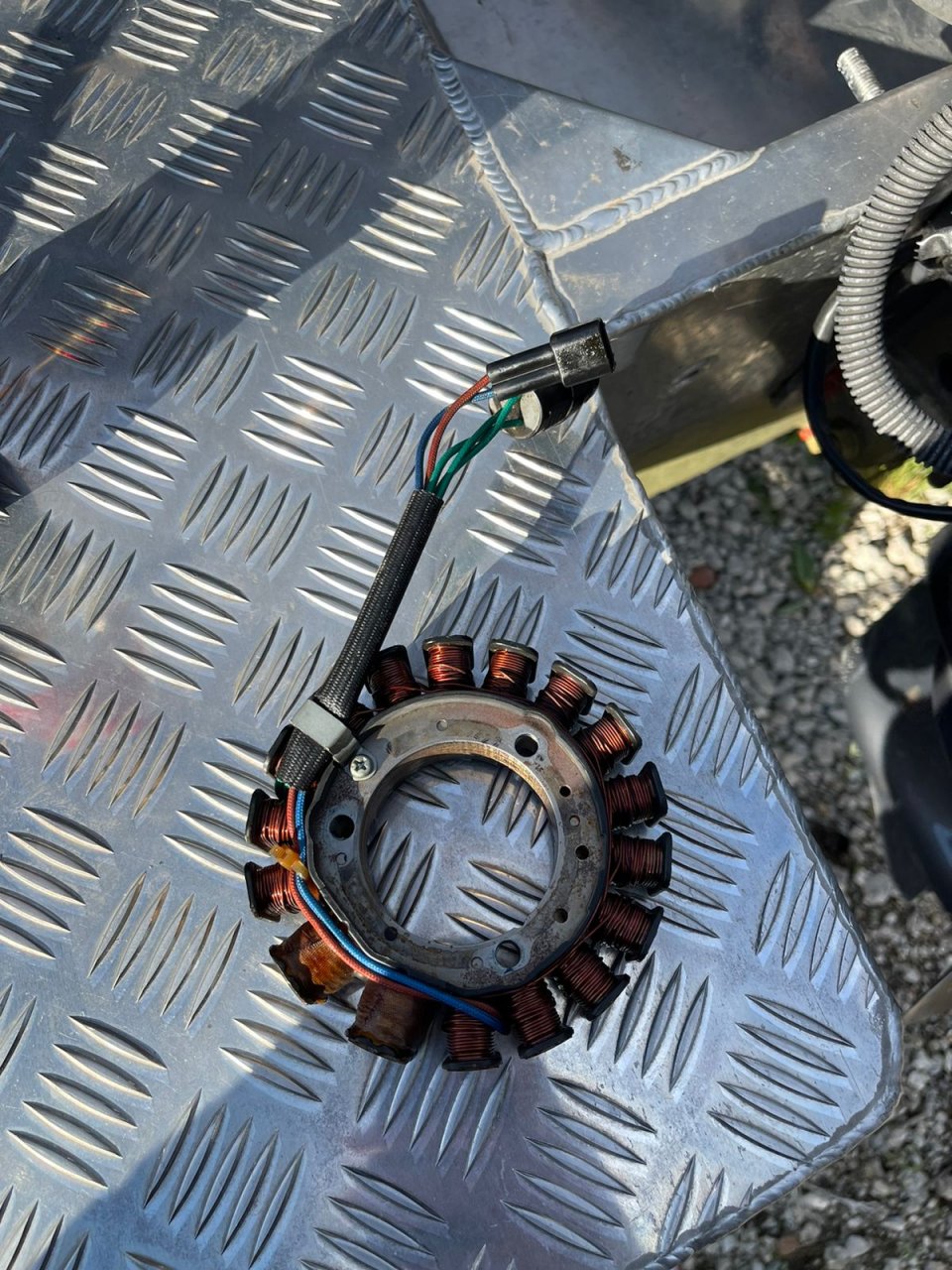

Всем привет.
Плохо начался сезон для меня, на 2-ой покатушки пропала искра.
Все прозвонили и выявили на выходе с катушки зажигания сопротивление 40 вместо 280-430(по мануал +-), с другой цифры не помню, но как в мануале(в норме).
Собственно вопрос, есть ли спецы, кто перематывает катушки? Есть ли смысл перематывать?
Новая стоит конских денег, б/у ищу, но пока безуспешно.
Еще проблема, что мотор хрен пойми какого года, по каталогу статор нужен
или 64J-85510
или 62Y-85510
не могу определить какой нужен, может есть кто поможет?

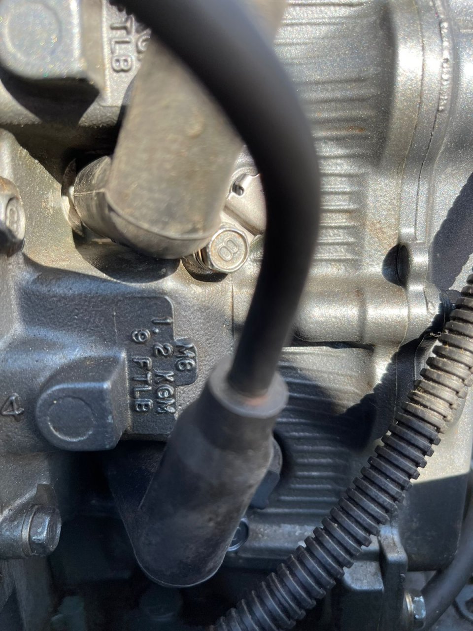

вот это место можно почетче? ну или хотя бы что там написано? по модели, номеру и каталогу и статор подбирать.230184

вот это место можно почетче? ну или хотя бы что там написано? по модели, номеру и каталогу и статор подбирать.Посмотреть вложение 230184
Этой херне верить нельзя. Мне ее просто приклеили, когда Мотор взял.
короче проблему решил заменой статора. Подошёл 62Y. Во Владике сказали что они взаимно заменяемы 62Y и 64J

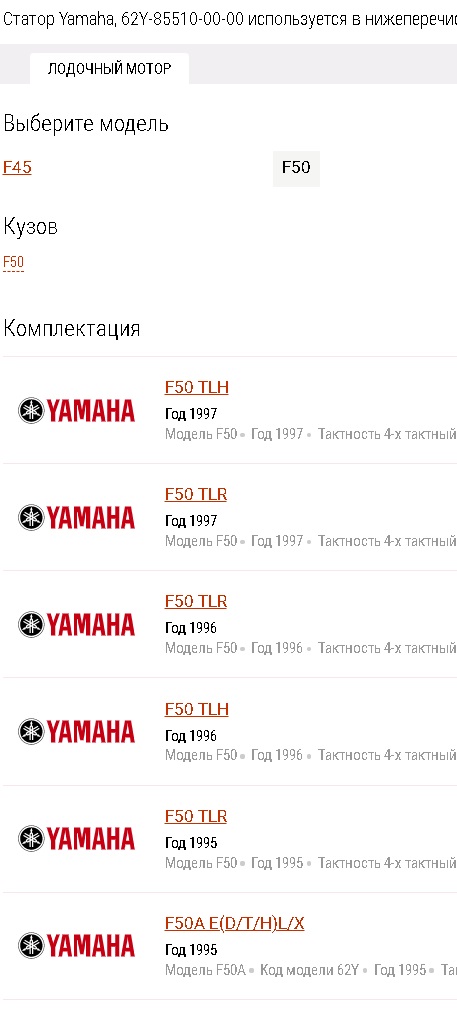

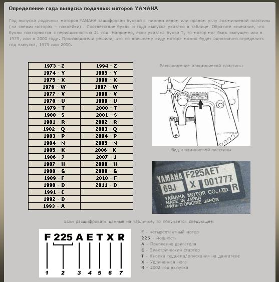

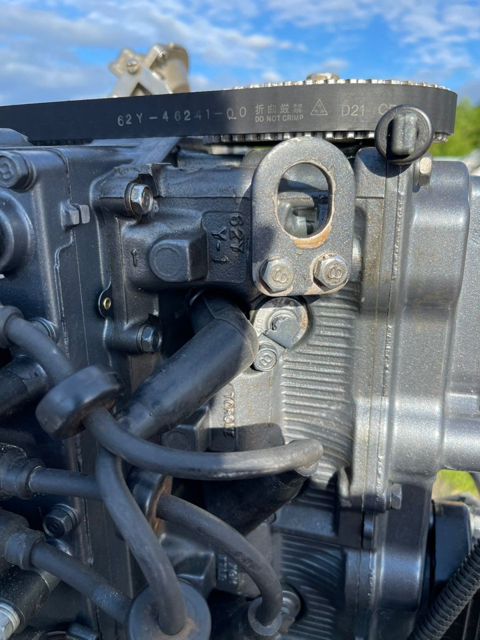

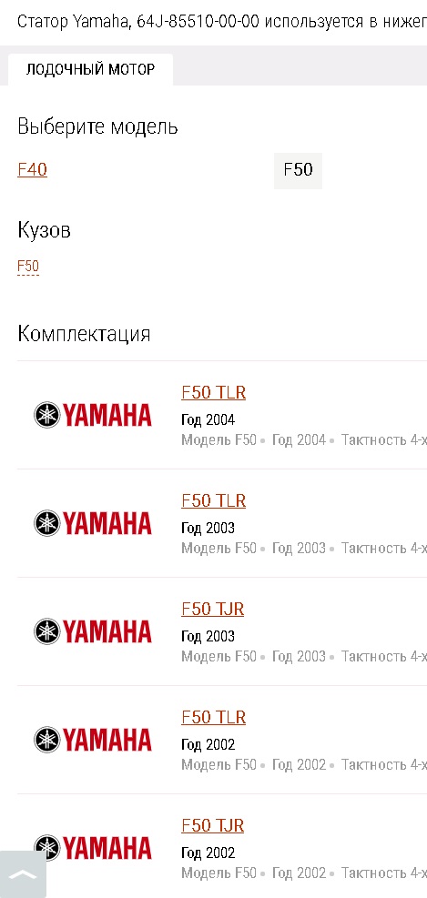

как видно 64J для более новых моделей
230185
62Y для более старых
230187

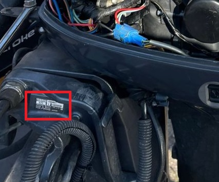

таким образом осталось определить год мотора
230188
62-ые с владика : https://water.drom.ru/vladivostok/accesories/yamaha-f40-50-generator-62y-85510-01-00-90947807.html
64-ые только в архиве: https://water.drom.ru/vladivostok/accesories/generator-yamaha-f-40-60-64j-85510-00-00-65225588.html
новый 64-ый вот тут дешево https://www.impex-jp.com/zip/nomer/64J8551000.html?mark=24

Да тоже все изучал. 64ых бу вообще нет. С Владика и заказал. 4 дня и приехало.
