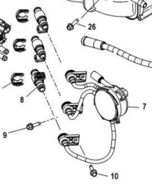

Доброго времени суток! Пару лет назад приобрел мотор б/у, все бы ничего, на больших оборотах работает ровно, но на холостом ходу как-бы слегка иной раз потряхивает. Решил прочистить топливную систему. Купил бодяги для инжекторов которая заливается в бак, но это проблему не решило. Тогда решил почистить сепаратор и промыть форсунки. Сказано-сделано, сепаратор снял, разобрал, собрал, поставил на место, ничего критичного не обнаружил, все чистенько не считая небольшого налета пыльцы на сетке приемника в насос высокого давления. Дошло дело до форсунок. С блока вытянул, электрику отключил, а от подводки отсоединить не могу. Большое усилие на вытягивание форсунки из подводки применять боюсь, как бы не сломать что-нибудь. Подскажите пожалуйста, как правильно демонтируют эти форсунки?

Как демонтировать не подскажу, но данная операция с форсунками вряд ли исправит потряхивания на холостых...

Снимаешь стопора и вытаскиваешь. Можно покрутив и пошатав из стороны в сторону, чтоб оторвать прикипевшие резинки...
