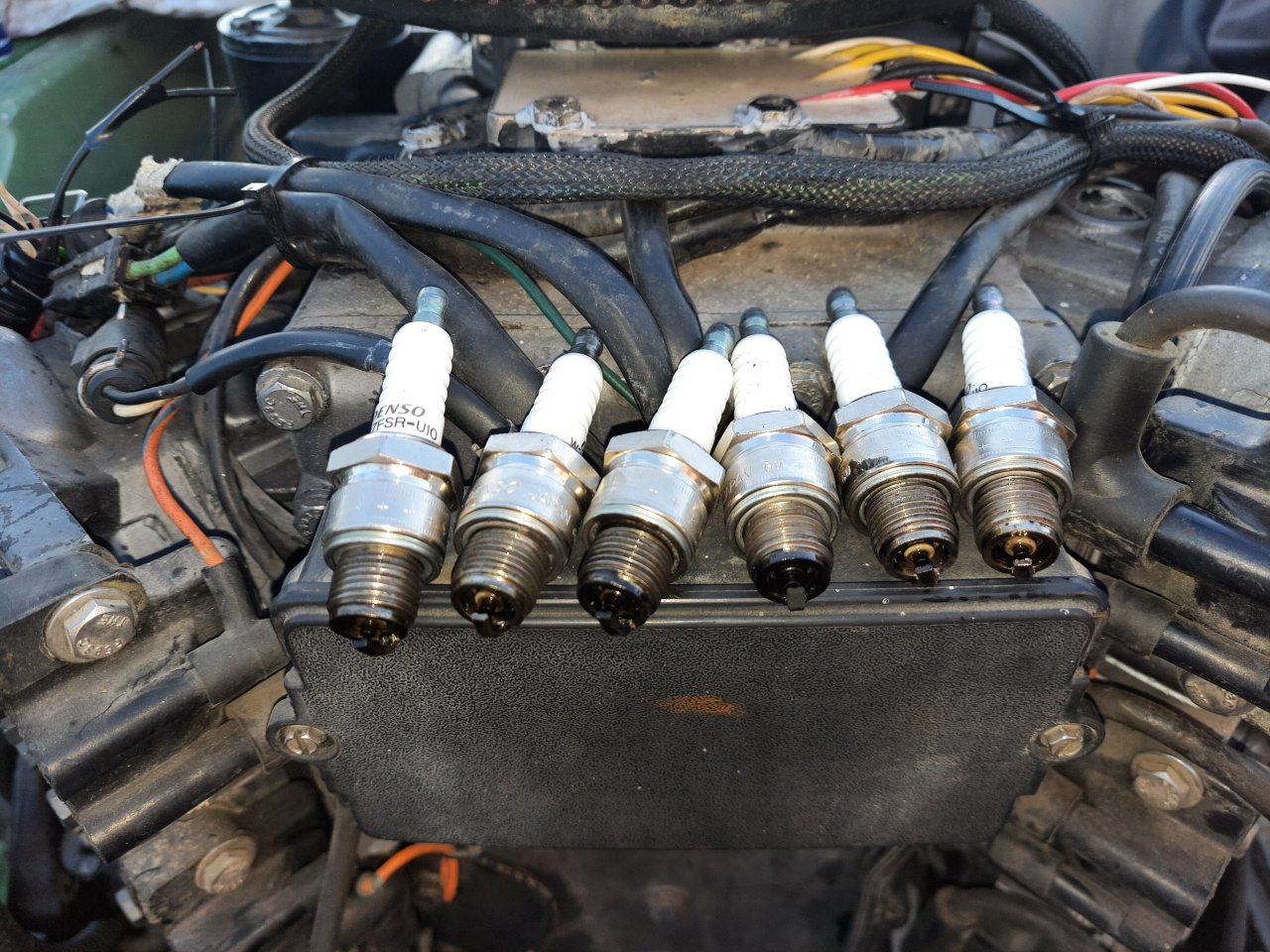

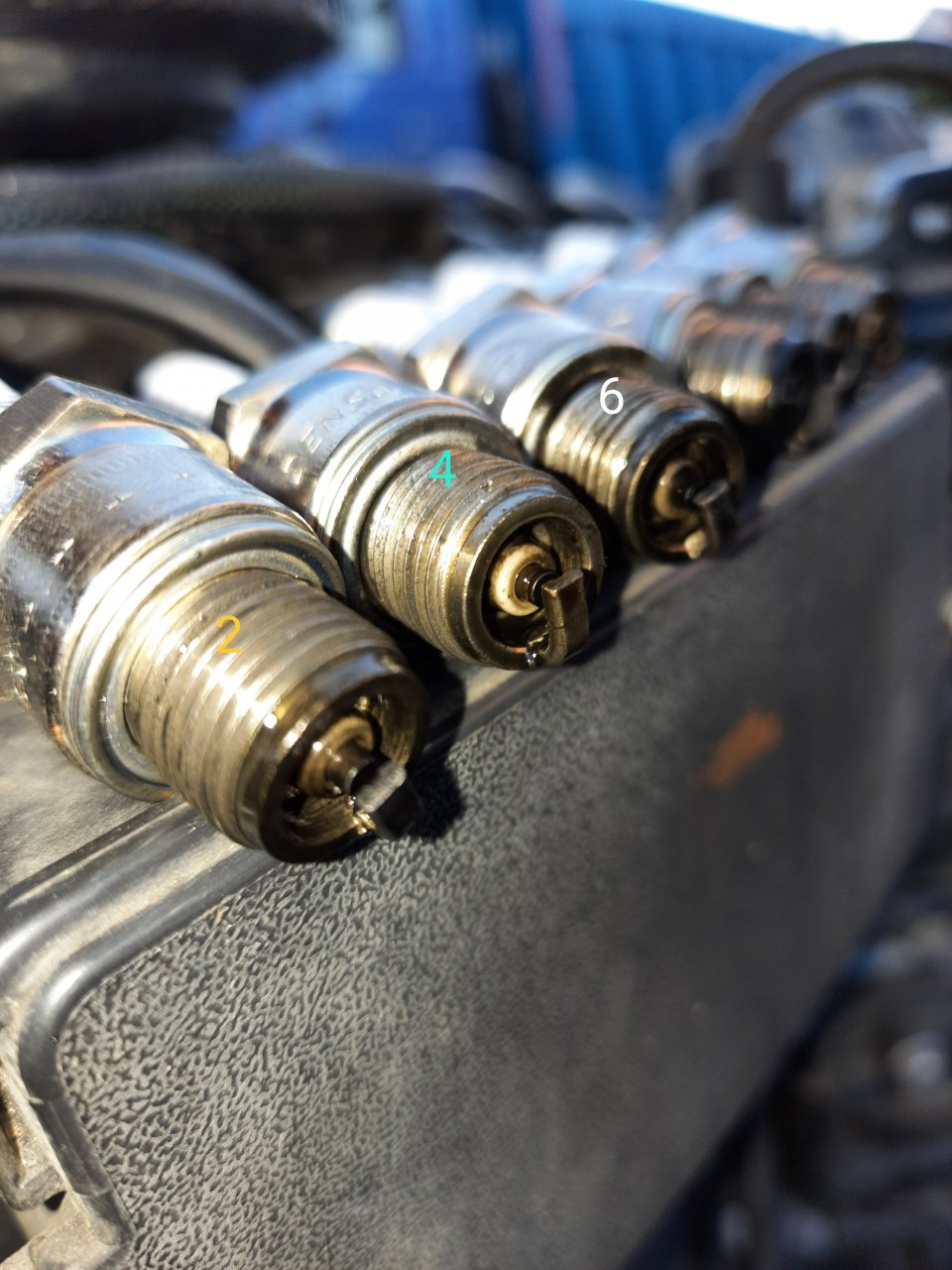

И что я вижу? А там перебои искрообразлвания...(((

В принципе работает нормально, газут отлично. Но вот эти перебои меня напрягают и потерявшаяся искра тож не понятно... В чём проблема? Комутатор хочет умереть?

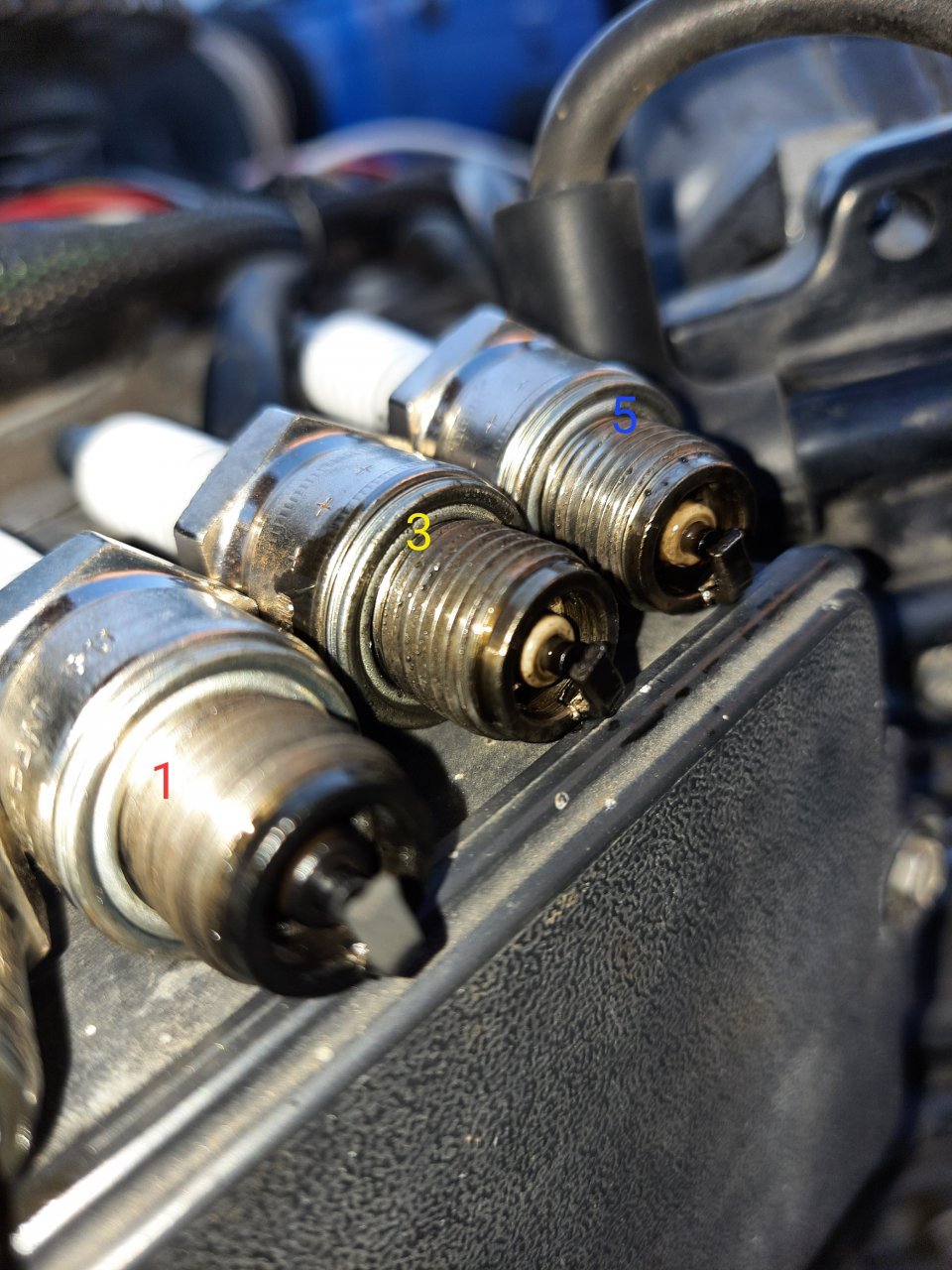

Нагар на 1м цилинре...

А тут нет

Может быть нагар из-за плохой искры?

Какие мысли?

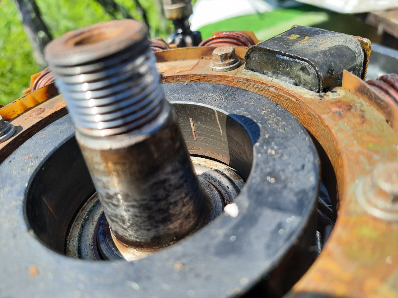

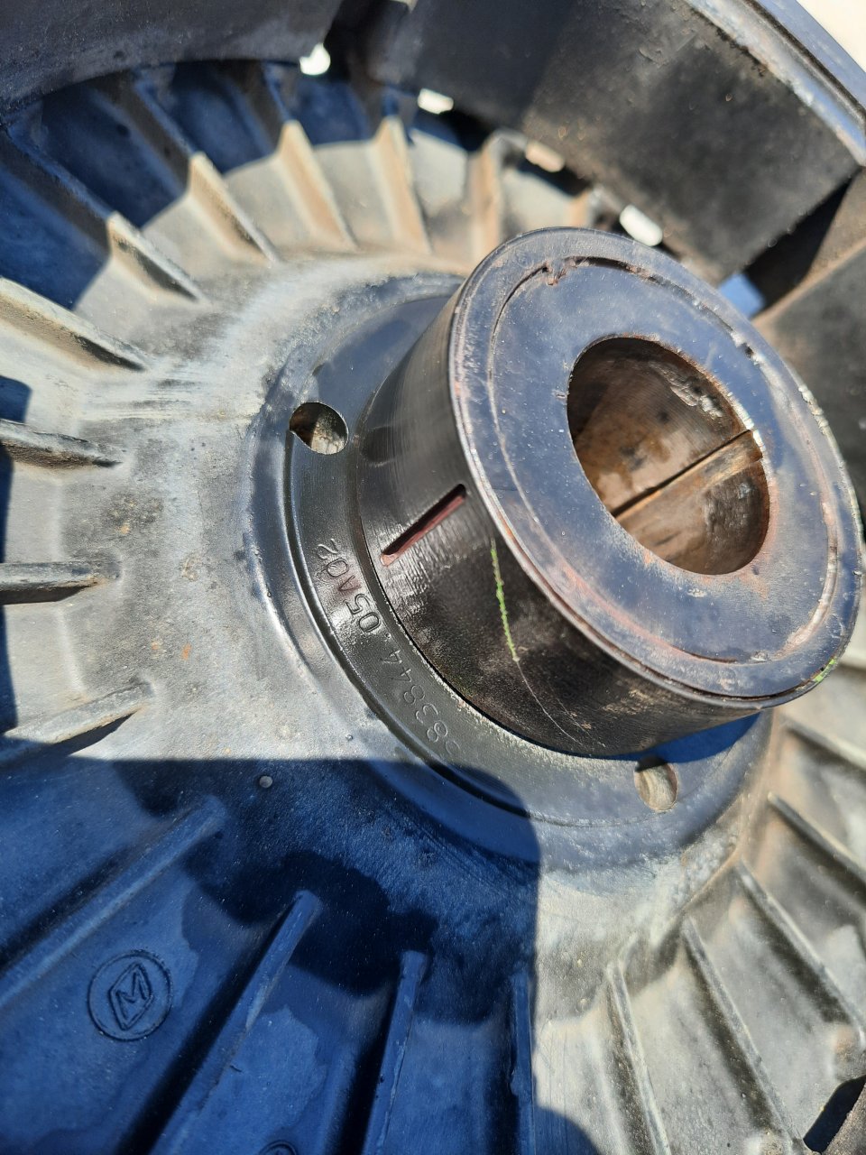

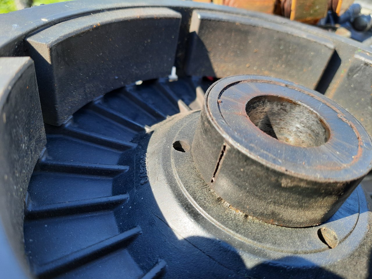

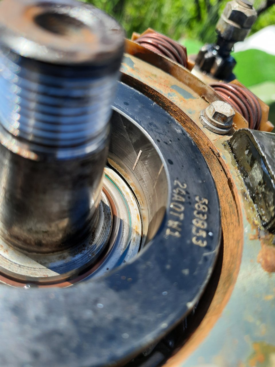

Решил промыть маховик и датчики

И после мойки

Эфекта нет...
