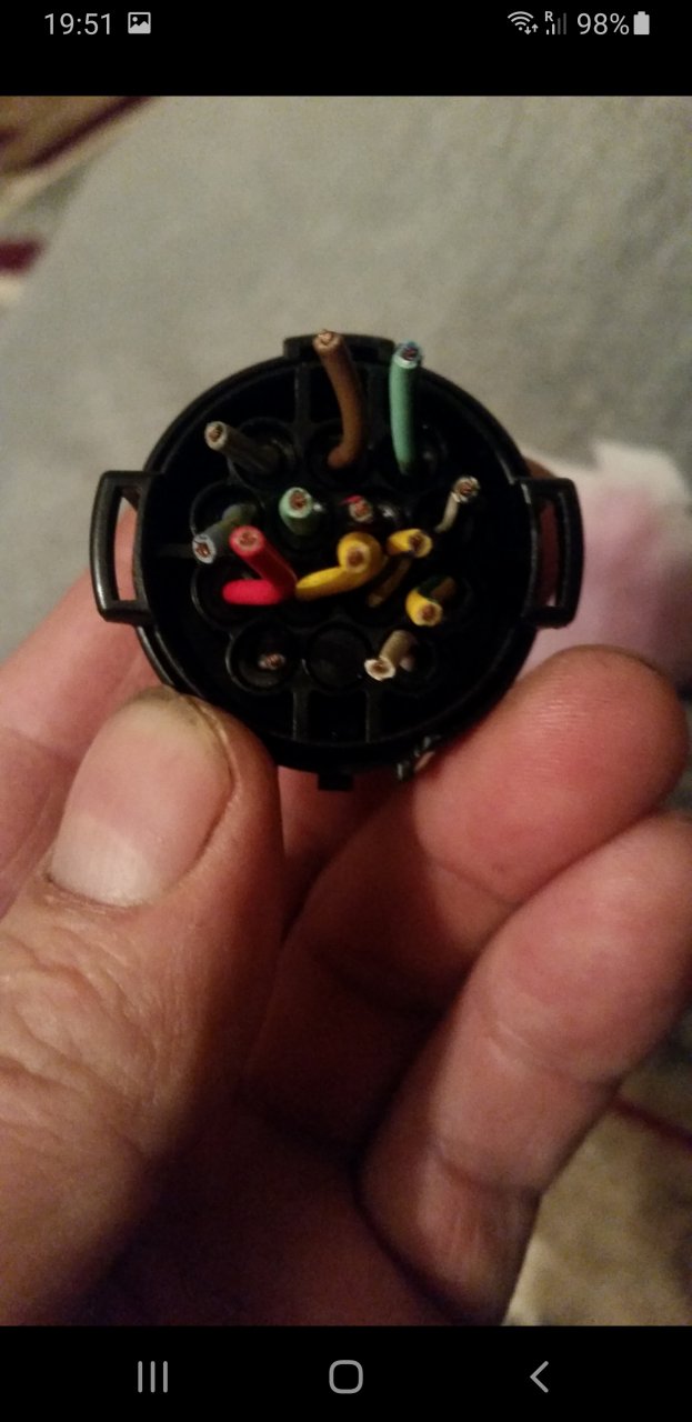

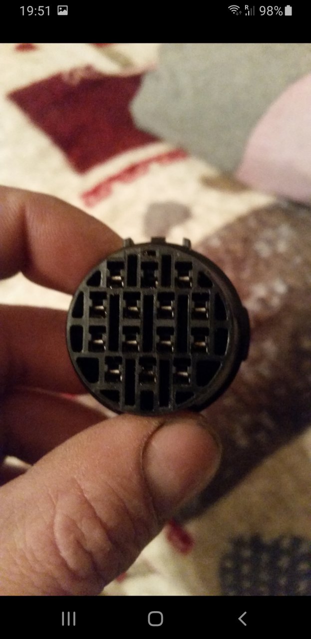

Коллеги, доброго дня!
Помогите с распиновкой фишки кабеля машинки, та что на выходе из самого мотора. Дело в том, что приобрел мотор и лодку, начал копаться, там стоит какой то не оригинальный кабель, где все провода все одного цвета. На выходе из машинки 5 проводов. На сколько я понял там должен присутствовать "+" и "-", но по факту их нет.
Кто может помочь со схемой распиновка данной фишки?

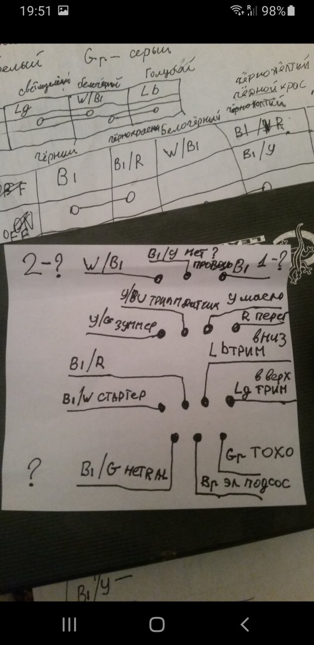

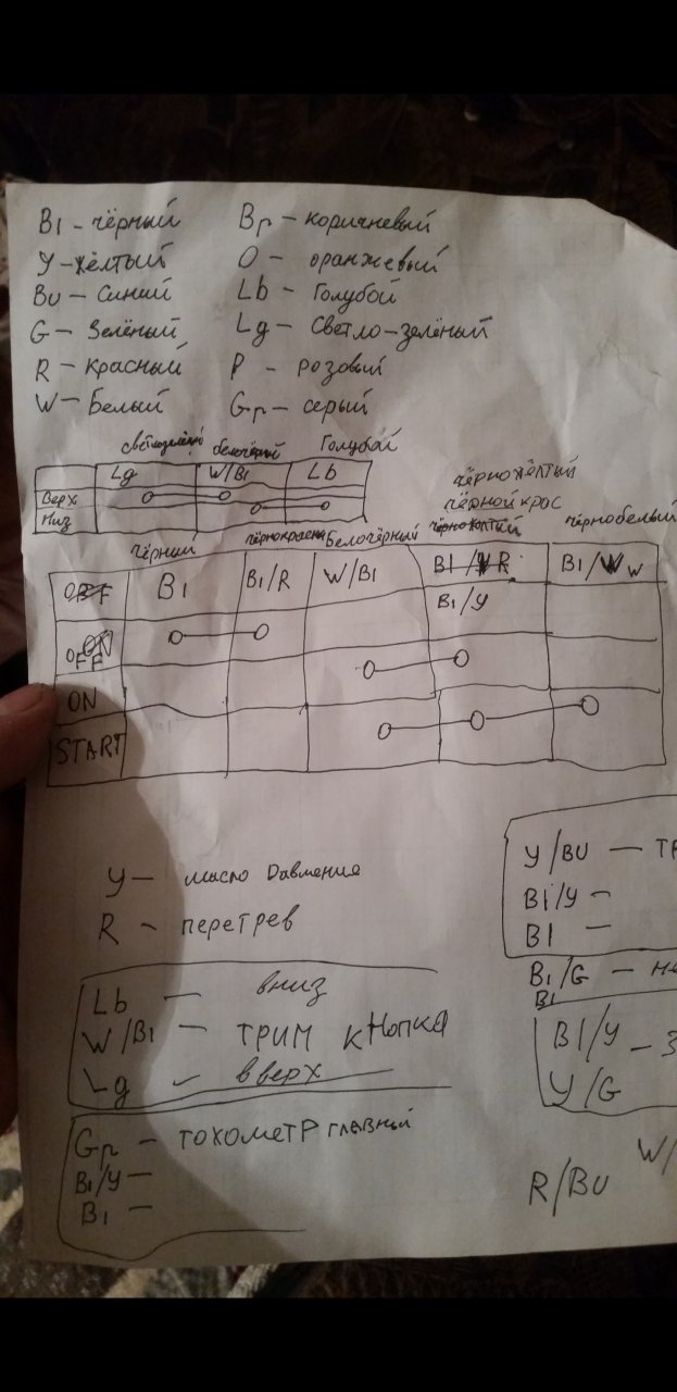

На вот, в моих каракулях разберёшся, давно себе переделывал, то что осталось

Есть схема на 50А.
