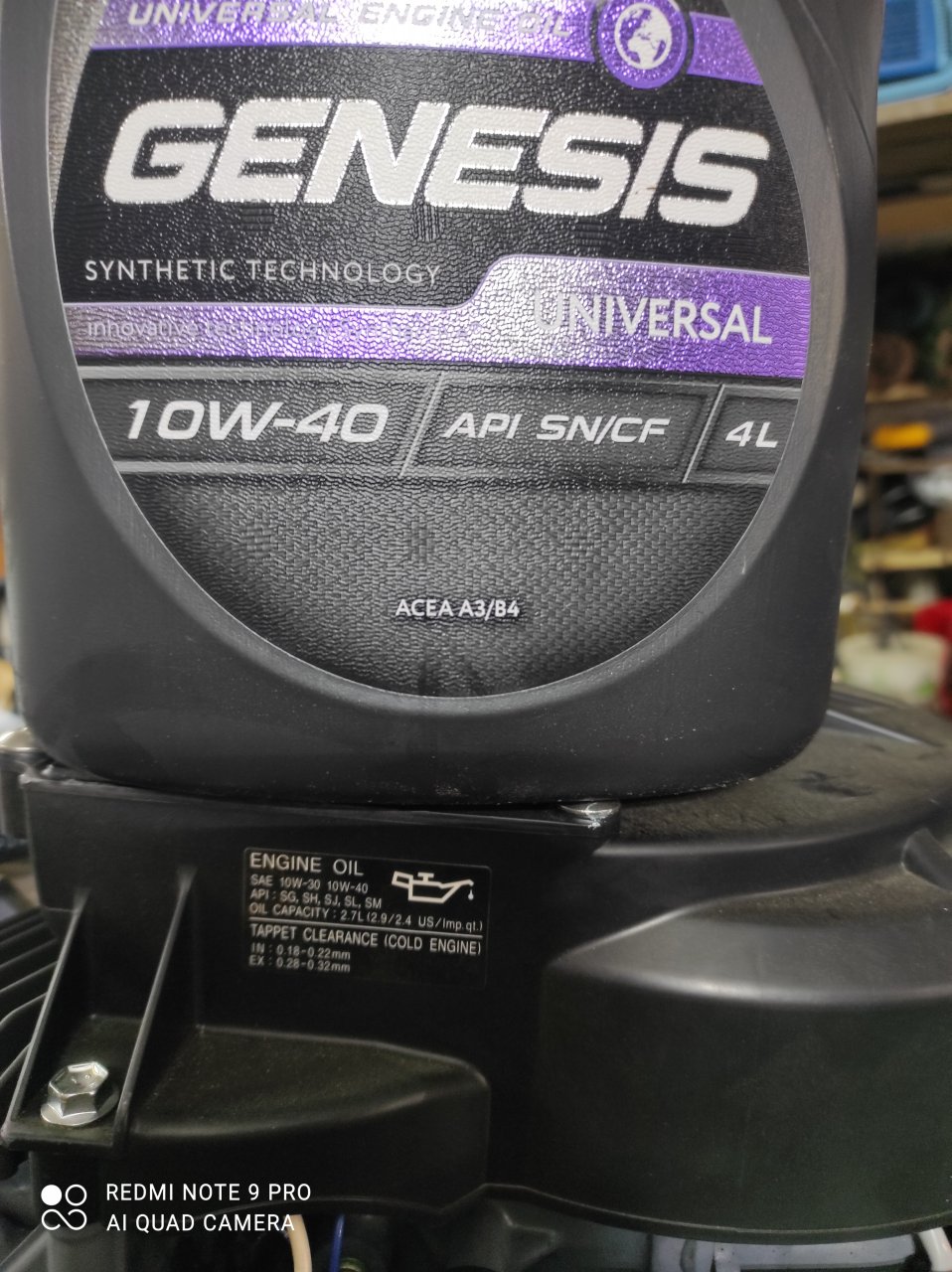

Сань!Уж тебе ,я думал,обьяснять не нужно.В автомобильном масле нет тех присадок,которые присутствуют в лодочном.И это масло-даже дороже лодочного,но его использовать-себе дороже.Кто бы что ни говорил.Вот почему техника у немцев ходит дольше и она ухоженная?Да потому,ччто они всё делают строго по регламенту.Нужно обслужить машину?Загонит в сервис.Написано в мурзилке-лить такое масло-будет лить такое и не думать-а давай я налью автомобильное-авось пронесёт!Не пронесёт!На грех и грабли-раз в год стреляют.

Смотрел,разьясняю как могу-читай выше пост.Если есть желание-заливай в мотор хоть ослиную мочу.Дело каждого-как себе навредить.Но других убеждать в этом-не надо!Есть мурзилка-там всё написано.И написано правильно!И свечи и масла.Придерживайтесь советов производителя и мотор будет работать долго и счастливо!
Если интересуют конкретные присадки в этих маслах-есть специальный форум.Ойл-клуб.Там мужикик убиваются,рассказывая-кто как и почему.Здесь-такого нет.И надеюсь-не будет.доказывать очевидное-себе дороже!

Так и везде написано про классификацию-SAE и API.Но еще на этикетке масла написано-для чего оно предназначено.Автомобиль-лодка,гидроцикл и т.д.

в талмуде к хонде написана маркировка масла и не слова про какие то лодочные, морские, космические масла.
Присоединюсь. Ни слова о морском варианте или водяном или речном масле нет. Есть отсылка к фирменным маслам.
"Морского" исполнения масла есть, правда ни какого отношение к двигателю не имеют спецификация таких масел.
Производители отдали дань экологии. Зелёные настояли, что бы попавшее масло в море растворялось.
Из своей практики два одинаковых мотора на одном судне. Одно и то же масло "морское".
Один из двигателей подошёл к критическому температурному режиму, сработала сигнализация.
Две минуты у 100* режима и масло в задницу. Практически один двигатель 4.5 давления, а второй 3 после нагрева.
После смены масла все пришло в норму 4.5.
Многие мастера- моторные очень сильно (!!!) не рекомендуют эту эмульсию лить в 4т двигло.

Я ПЛМ давно серьезно уже не занииаюсь, но саажу что в основном моторы мрут и сами и доблесные вадятелы их не плохо добивают, причем без разницы на каком масле.
Масло должно быть качественное и ничего мотору не случится. ИМХО: Масла для ПЛМ, как и всякмюие спецмасла потребляются в малых количествах, поэтому их подделывают меньше.
Цена высокая из за бренда, лицензирования, таможни и т.д. а так как обьемы маленькие, то и цена накладывается. Опять-же ямалюб или сузука масла как производила с 90х годов, так это же масло и производит, автомасла за эти 25 лет уже очень далеко ушли и можно подобрать под свои хотелки все что хочешь.
p.s. Я сам в этом году 10х40 автомобильное в 2 ямахи залил (еще и дизельное)......,в одну мотоциклетное...посмотрим....

В редуктор автомобильное лучше не лить, там реально другое масло. Просто из за малых обьемов придумывать и лицензировать не рентабельно, вот и подогнали под 75w90...

Как я размышляю, лодочные моторы, это не венец моторостроения, обычный 4т мотор, с не самой высокой удельной мощностью.
допуски по маслам не новые, конца 90-х, начала 2000-х, по крайней мере на моей Сузуки ДФ60. Кроме допусков и параметров вязкости под колпаком ни каких больше указаний не написано, Сузуки не призывает заливать маринистое масло. Заливаю Лукойл 10-40.
