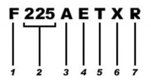

Пример расшифровки.
F – четырехтактный мотор
225 – мощность
A – Поколение двигателя
E – Электрический стартер
T – Кнопка подъема/опускания на двигателе
X – Удлиненная нога
R – 2002 год выпуска

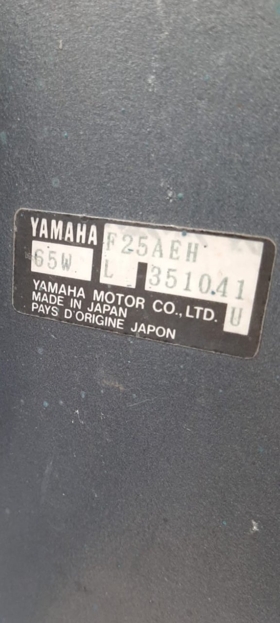

Пример расшифровки.
25 – мощность
X – Удлиненная нога
Благодарю.
