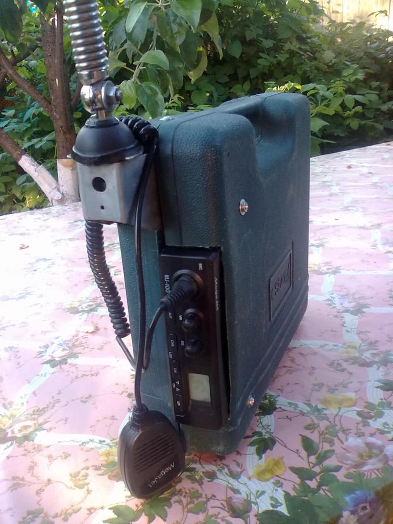

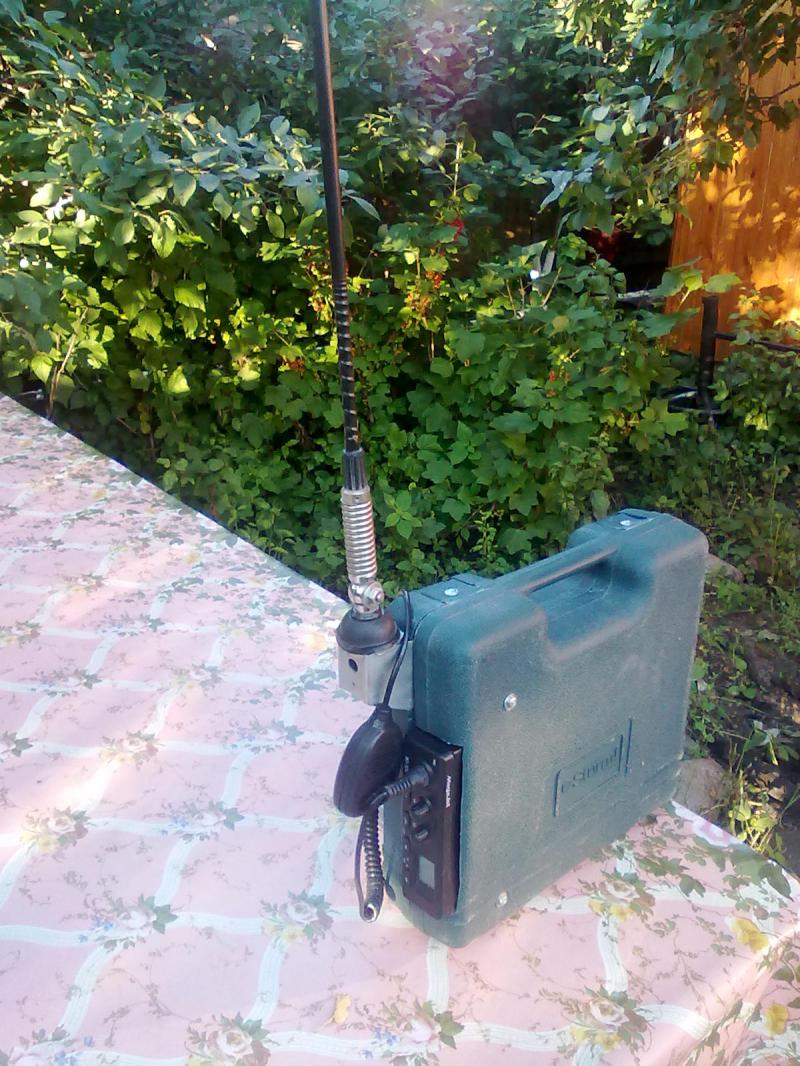

Использовал СВ станцию Megajet 300,акум.от УПС,провода с крокодилами для большего акума,старый кейс от дрели.
В авто СВ связь очень полезная вещица, в плане экономии от продавцов полосатых палочек, помощь от дальнобойщиков ит.п.
Используем так
1. если на воде закончилось :drinks: вызываем другое плав средство
2.Если сломались см.пункт 1
Всем удачи

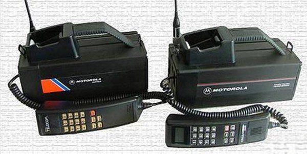

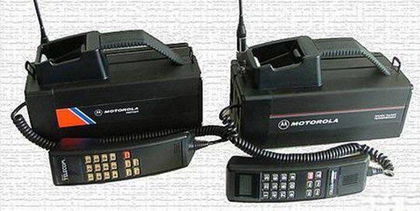

Это у тебя ностальгия по девяностым что ли? :D
было такое чудо "Лён-В" 2 шт. думал куда приспособить, оказалось нереально.

Так они были привязаны к своим вышкам.
это да, но между собой тоже работали. 10-15 км вполне. видок только колхозный.
как то хотел, на заре мобильников, одну в машину, вторую домой., ну типа на связи быть. потом подумал, а нахер это всё время на связи быть :roll:

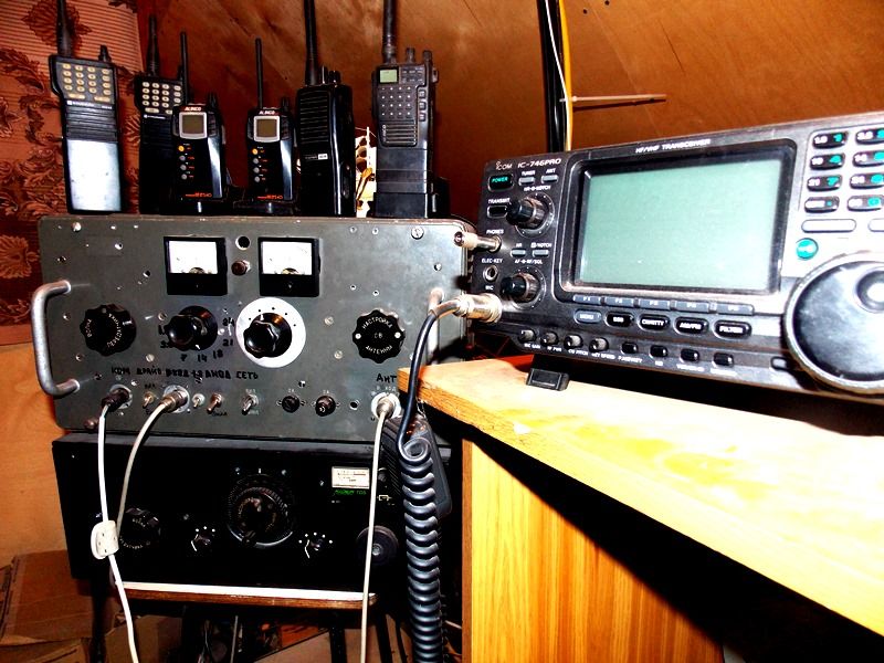

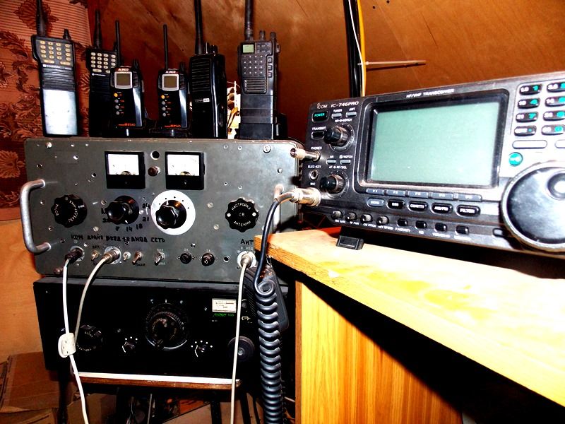

Мои радио.

Для большей эффективности работы антенны весьма желательно к ее земляной части провод подключить длиной 2.75 метра и оконечный каскад будет тоже благодарен что не дали ему сгореть. А вообще :good:
противовесы :|
