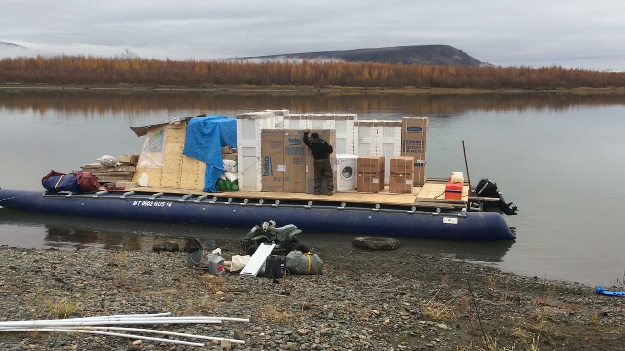

Строим с товарищем грузовой моторный тримаран с расчетной грузоподъемностью 6000 кг.
Возник вопрос из какого материала строить раму алюминий Д16Т или стальной профиль.
Параметры тримарана:
  • Баллоны ПВХ длинной 12 метров, диаметром 1 метр.
  • Габариты тримарана 12 метров х 5 метров.
  • грузовая палуба 8м х 4м
  • Район плавания прибрежные воды Охотского моря (каботажный поход)
Прошу высказать свои мнения, аргументы и контраргументы в пользу материалов, а также предложения по конструкции рамы.

Ну ни фига себе я себе сказал. Охотское море и алюминь?
Алюмить и 6 тон ну тут от конструкции? ПВХ и море тем более Охотское. На рыбинское обосрался бы на этом чуде.
ПВХ баллоны как манда хлипкая в разные стороны по всем плоскостям разъезжаются и на скрутку как крепить?
Какие толки от жёсткой конструкции платформы кода по дней пляска с песнями?

Согласен, карась до морей не часто добираюсь.
Недосказал ты некоторые параметры скорее всего.
Маленькая осадка по речкам нужна, а это очень большая разница с открытым морем. Раз.
Настаиваю алюминь и море не есть гуд.
Баллон обустроить по всей длинне двумя "карманами" вдоль по обеим сторонам в срез верхней части. Засунуть в него по диаметру, плотно трубы на всю длинну каждого балона. Получится 2 трубы как основа крепежа балона к платформе. Два.
На корме в каждом из баллонов в нижней части сделать киль надувной. Для управляемости и компенсировать загруженность кормы. Желательно поставить два двигла разнесенные чем шире тем лучше, проще будет маневрировать. В раздрай к примеру. Три.

По баллонам не стал давать характеристики конструкции намеренно. Заверяю вас, что конструкция баллонов соответствует требованиям условий эксплуатации.
Вопрос, из какого материала делать раму!!!!! Алюминий марки Д16Т (это дорого, долговечно но требует на борту специального оборудования для ремонта, но зато снижает собственный вес "судна" а также алюминий более "вынослив" на нагрузки кручения, изгиб и т.п.) Железо т.е. черный прокат ПРОФИЛЬ (дешево, не требует специального оборудования, увеличивает вес, сопротивляемость нагрузкам при одинаковых размерах профилей AL vs Fe железо проигрывает, следовательно нужен более масштабный профиль)
