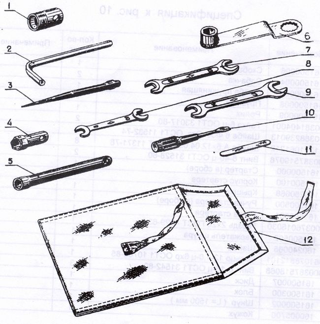

Сделать самому:
Купить за 118 рублей в интернет - магазине:
(495) 988-74-82.
http://www.moto-market.ru/zapchasti/Lod ... oru/id316/
№: 1. Съемник маховика. Артикул: npt168500004 (Цена: 118 руб.)
№: 2. Ключ S=6. Артикул: npt168500005 (Цена: 86 руб.)
№: 3. Вороток-выколотка. Артикул: npt168500007 (Цена: 180 руб.)
№: 4. Ключ торцовый S=17. Артикул: npt168500009 (Цена: 88 руб.)
№: 5. Ключ торцовый S=12. Артикул: npt168500011 (Цена: 151 руб.)
№: 6. Ключ специальный. Артикул: npt168500600 (Цена: 234 руб.)
Сам только нашел..

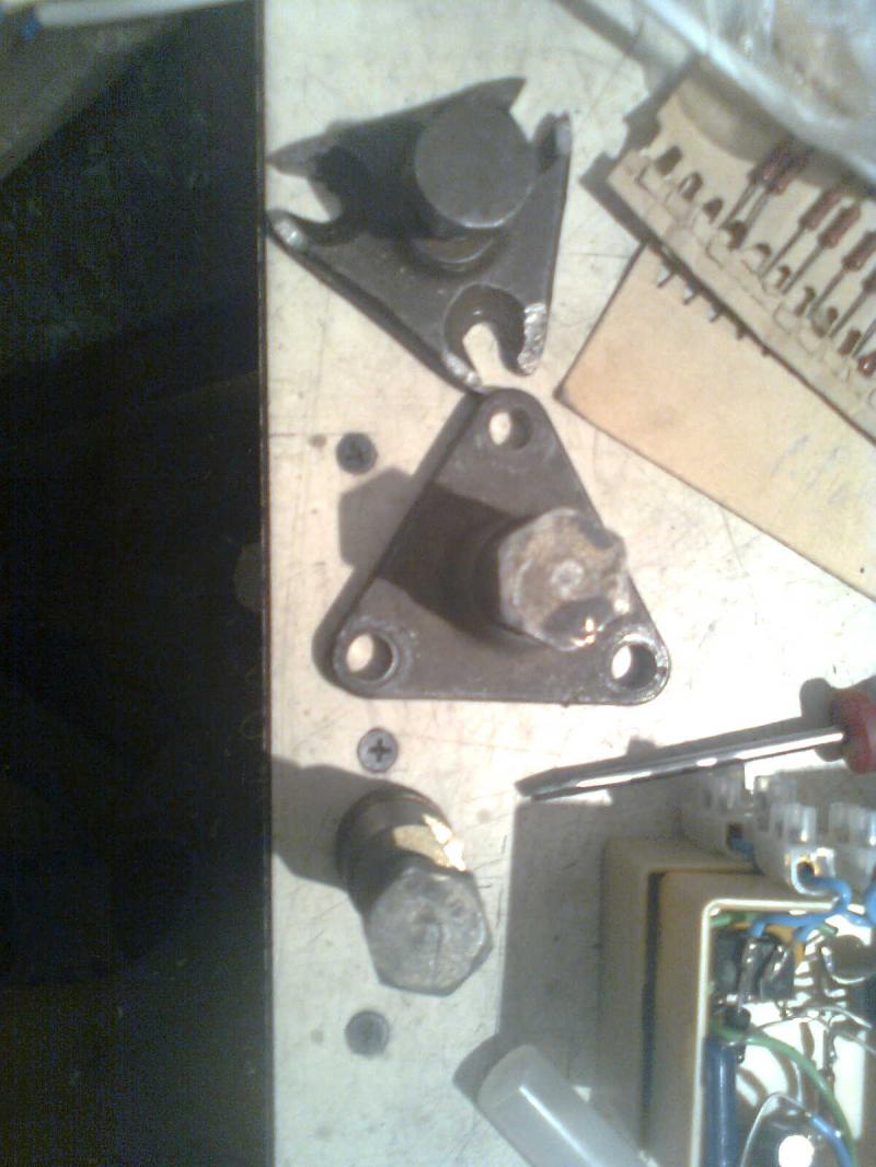

Я с сегодняшнего дня новый человек на форуме ПЛМ "Нептун". Съемник, который здесь продемонстрирован не выдерживает никакой критики во всех отношениях. Съемники маховика у Нептуна и Вихря, как мне сказали, аналогичные. Разница только в размерах. Предлагаю посмотреть съемник для Вихря-самый усовершенствованный. Если кто даст мне точные размеры отверстия в маховике Нептуновском под гайку крепления маховика и размеры заводского съемника маховика, я сделаю чертеж такого, как в этой теме, только для Нептуна. Рекомендую. topic2559.html
Бешенный
08.12.2010
2 664
232
Волгоградская обл Светлый Яр
Владимир Валерьевич
Миш На Нептун как раз съемник почти как у тебя Он на фото есть.(что выкладывал)Хотя я и вихревским снимал
реф-мех
16.01.2012
4 462
183
83
Мариуполь
Вихрь-30, Вихрь-45
А где выкладывал? Мне интересно. Я еще не все просмотрел.
Бешенный
08.12.2010
2 664
232
Владимир Валерьевич
Вот тут их три Один нептуновский. Вихревский .и Москвы
