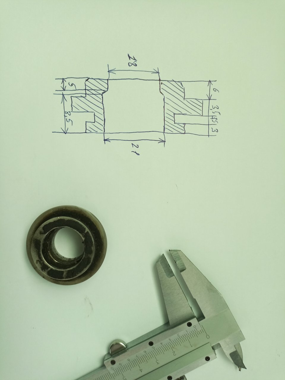

В общем проблема такая что шайбы упорной винта на яму 30H нет. Может кто размеры сказать? а то с нынешними ценами глаз задергался.

Куском шланга не сложно подобрать толщину.
По винту определи диаметр наружний
По гребному валу внутренний диаметр.
Делов на 5 минут с перекуром.

Дело в том что передняя шайба что со шлицами пока в пути и прикинуть толщину шайбы не получится.

Пох на переднию.
Тебе нужно отрегулировать посадку винта на вал.
Нужен винт, редуктор и 5 минут времени.
ФсЁ!
А, ну и желание.

А конус как мерить?

Конус по валу ешкин кот, куда уж проще.
Токарю делов раз плюнуть.
