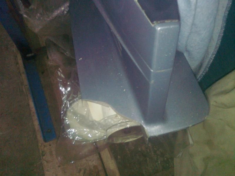

вот фото :unknown: :unknown:
Я б не забивал голову и пользовал как есть(ИМХО на скорость не повлияет), а потихонечку бы искал "правильных" аргонщиков и "долгими зимними вечерами" можноб было приварить кусок подогнанного по размеру люминя, т.к. думаю покупать корпус редуктора из-за такого незначительного повреждения - ненужное расточительство :yes: (ну если только подарит ктонить :D )

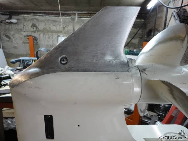

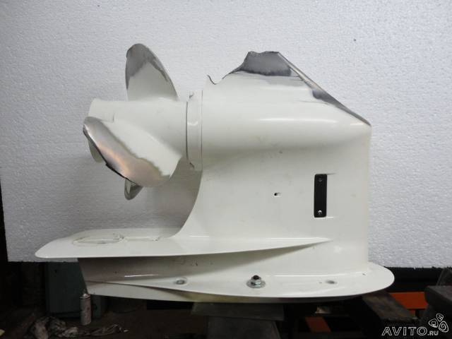

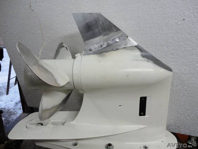

А редукторА профи и не такие ремонтируют

отлично сделано у меня получается ерунда по сравнению с увиденым :)
