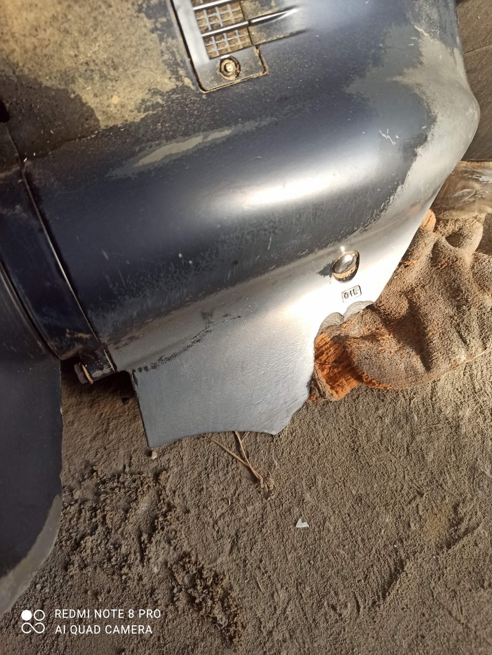

Может проконсультируете меня, тохатсу с гидроподьемом когда ходит по мелководью и если вдруг камень он от удара должен подскочить,а гидроподъем не мешает этому процессу?
26 357
1 499
Вроде все подскакивают.
Но не утверждаю.
При ударе о камень, редуктор один хрен расколется.
Но не утверждаю.
Не расколется,уже 10 лет прохватываю коряги, только на 11 год вал в редукторе заменил с шестерней,у нас мелкие реки,неизбежны удары
У родственника не подскочил...
