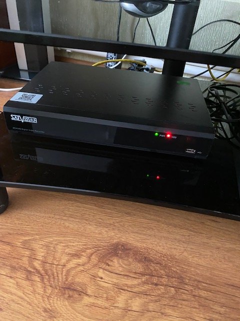

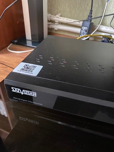

Ты не так понял, правильнее я неправильно написал. камера 2000 или 3000 рублей шт. а не пара. В твоем регистраторе режим тревога есть? Маркм какая если можно? Программа платная? И сколько платишь если да. И прога чья китай или штаты? Сколько обьем жесткого диска? Если на 3 недели хватает,это постоянно пишут или только по датчику движения?
Пишут постоянно,обьём жесткого-точно не скажу,режима "Тревога"-нет,программа шла вместе с регистратором.Платить-ничего не плачу.По моему сегодня все регистраторы и программы-Китай.
225112
225113
На верхней крышке-видно QR-код.Подносишь айфон и праграмма удалённого доступа устанавливается на айфон сама.

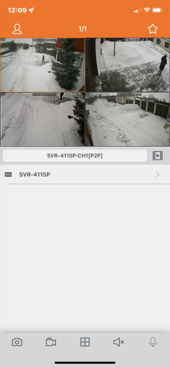

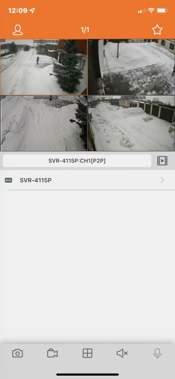

225114
225115
Вот так это выглядит на экране айфона.Жена пошла гулять.Можно выбрать любую из 4-х камер и увеличть на экране.Видно достаточно хорошо.Нас устраивает.

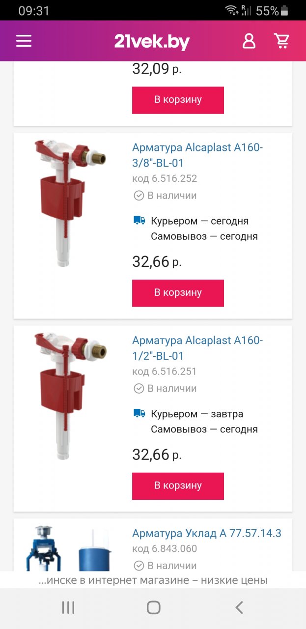

Андрюха,все гораздо проще...Покупаешь два клапана от бачка унитаза по 100 рублей каждый,один подводишь к водопроводу, бак на тонну у меня стоит на полив, это ведь тот же смывной бачек унитаза в принципе . Принцип то тот же. Второй клапан приспосабливаешь в саму поилку для кур,уровень выставляешь маленький,что бы вода не затухла,а сам клапан запитываешь от бака,что бы дозировал самотеком.... Поилка из старой пластиковой канистры делается быстро.... во и все...:dedok Себестоимость небольшая...руб 200 наверное ,да шланг с фитингами....:dedok И получится :good:Дешево и сердито.. Примерно таким образом и с кормушками автоматическими... А вай фай нужен,чтобы через камеру проследить за всем этим ...
Ты про подачу, а я про уровень
1 881
Вот и подача клапа

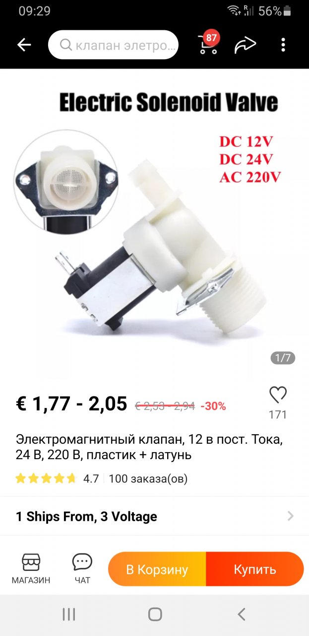

Что то у тебя все так дешево?на евро это где то 8€,уж точно не 0.8€ как у тебя

Что то у тебя все так дешево?на евро это где то 8€,уж точно не 0.8€ как у тебяПосмотреть вложение 225117
Это уж больно круто для кур и теплиц...))))
Сейчас всю зиму я им просто снега в ведрах и тазиках на всю неделю ставлю.... :dedok Пусть сначала заработают на комфорт.... :lol:
