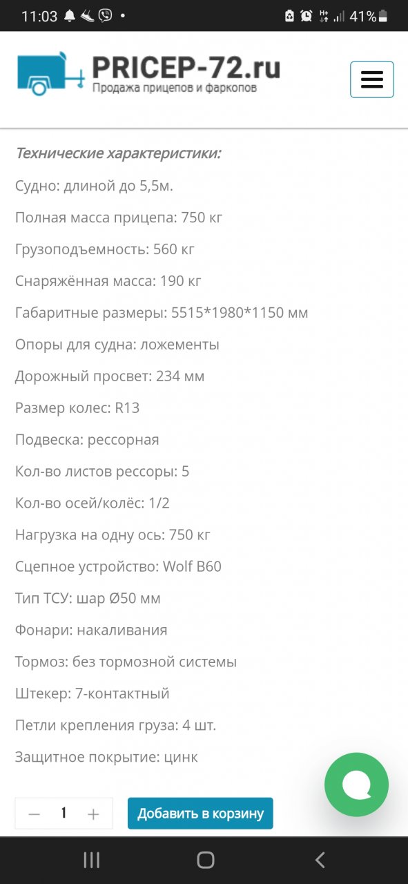

Спасибо, мне вот такой порекомендовали, сказали тащит будь здоров, а то что гп 560 то это что бы под категорию не попасть... а за шкоду боюсь не потянет ли вниз на спуске)))

А насчёт "попасть под категорию"-до 750 кг категория "В".Нормальный прицеп-бери и не думай.
