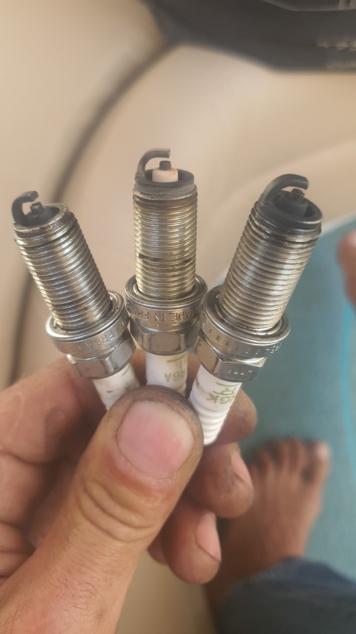

На подходе , пропала тяга. Итог не работают 2а цилиндра на одной головке, мотор V8. Компресию мерил , на всех цилиндрах ровная, свечи новые поставил, катушки переставлял, форсунки переставлял, не помогает.до этого в начале сезона меняли головки, грм.
Есть какие нибудь предположения.
Буду рад любому совету

[/QUOTE/] Доброго времени суток, свечи сырые или сухие?

Нужно для начала найти направление куда копать...если свечи сырые то ищем проблему плохого искрооброзования , если сухие то копаем топливную систему.
