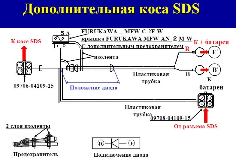

Всем доброго времени суток.
Подскажите как подключить диагностику на Сузуки df9.9 без АКБ с ручным стартером. Или диагностика проходит только при заведеном двигателе. Есть схема подключения но не могу разобраться к чему подключить АКБ и установить диод.
У кого есть опыт поделитесь пожалуйста. Фото схемы шнура прилогается.

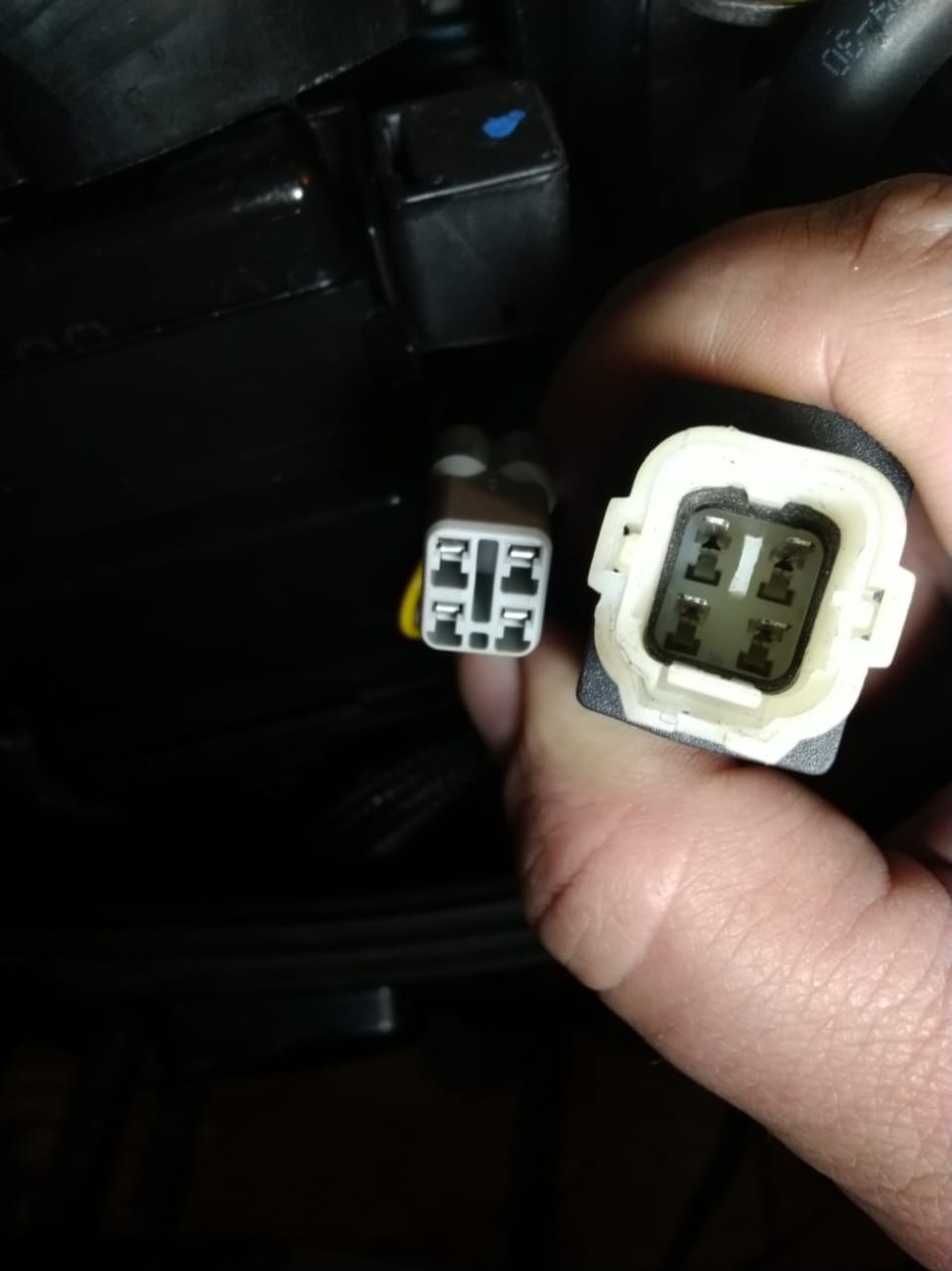

Всем привед! Мужики, подскажите пожалуйста, где можно приобрести диагностические разъёмы "папу" и "маму"? Заранее благодарен!
Разъём герметичный 7045-F-2.2 с проводом 4контактный . Заказывал на Озоне. Но сейчас товар закончился у них. Можно заказать на АлиЭкспресс.

Спасибо! Ещё бы "папку" найти.
Он там в полном комплекте шёл. (Папа/мама) вот ссылка на него в озоне. Отслеживайте, время от времени он может появиться в продаже. https://www.ozon.ru/product/razem-germetichnyy-7045-f-2-2-s-provodom-4kontaktnyy-320610842/?from=share_android&sh=at9A9pWvxA&utm_campaign=productpage_link&utm_medium=share_button&utm_source=smm

Спасибо Братуха!
