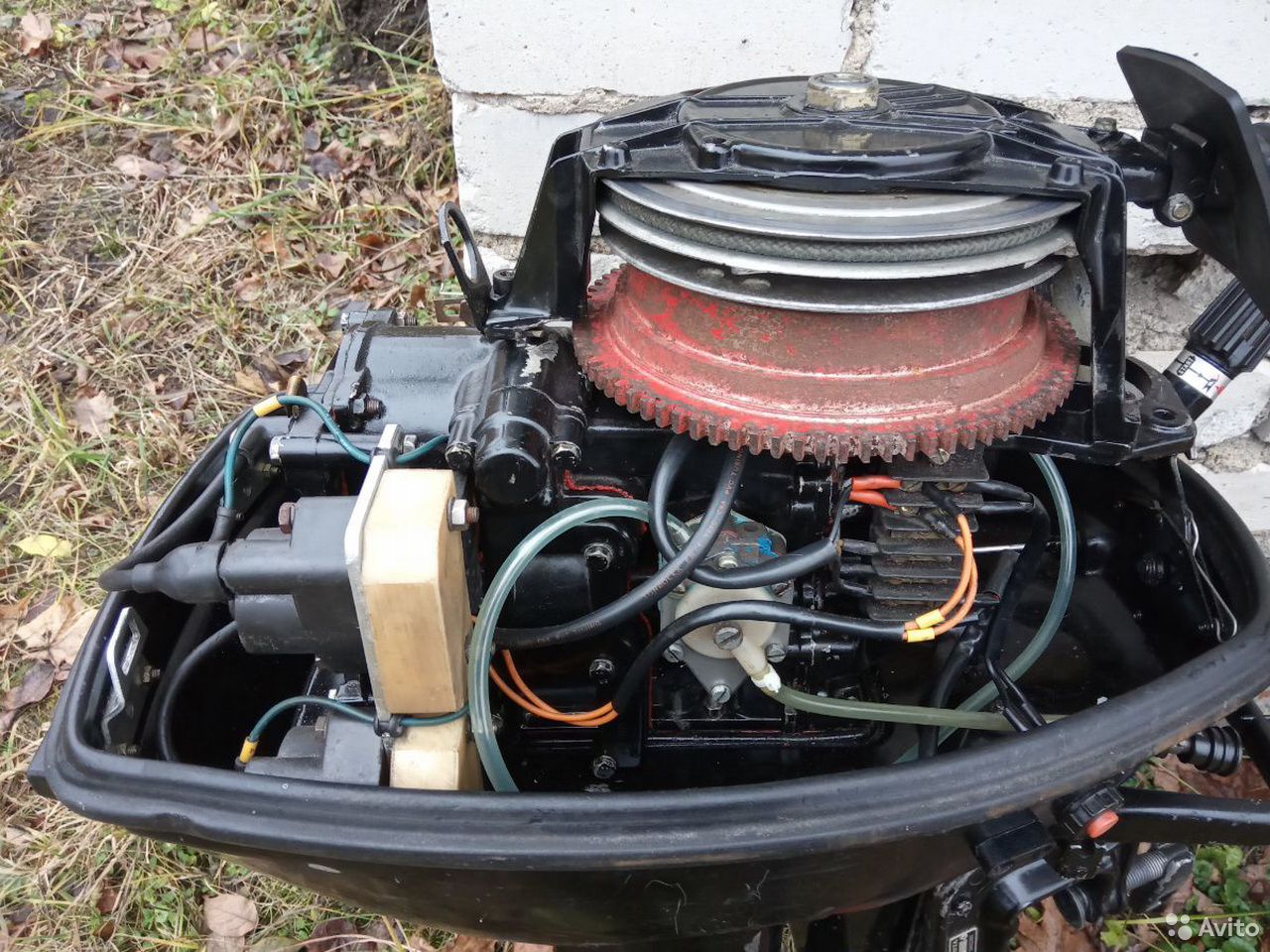

Вопрос любителям какое на нем зажигание ?

А нету.
Тоже нету.
А что за кробкИ дровяного цвета под катушками ?
4 200
Да, я немножко мог ошибиться. Ковырял 140-ю, там таких коробок не было. Но, насколько я знаю, на 200 тоже кулачки.

хозяин утверждает электронное смотрел на фото на кулачках другие вв катушки

Проблемы с искрой?

А нету.
Тоже нету.
Дык к Овчинникову стукнись.
И посмотри на эти коробки, из них провода выходят ?
4 200
Опередил))) Если у Леши по этому мотору решение есть, купи в запас пару модулей и не волнуйся.
он сказал что не было на Вольво родного эсз. Это самодельное .Может кому пригодится инфа
Я потому засомневался, что на всех немногих фото этого мотора в интернете есть такие коробки. А так сначала подумал, что самодельные.

Он будет работать на моно,но на двухканалке-огонь. Есть такой,винт не могу найти

Были с электронным с 78 примерно до конца производства.
Насколько я помню, они где-то в конце 70-х собственную подвесную 2Т программу и закрыли. Не встречал таких с электронным зажиганием.
Не мало пошло моторов,ни одного с эсз не было. Маховик не позволял сделать эсз из контактного. А маховики всегда были одинаковые
Видел один с ЭСЗ. Комплект эсз на такой лежит. Буду себе на кресчент 20-ку ставить.
Маховик отличается-там в нем стоит "сигнальный" магнит и две катушки сигнальные в основании магнето(оно тоже отличается).
ЭСЗ одинаковое на двух и трех цилиндрах в кресчентах/вольвопентах. Разница в количестве сигнальных катушек. В основании магнето сделаны посадочные места для 2 и 3 катушек.(оппозит и 120 градусов).
Слишком дорогой и качественный техпроцесс был. Себестоимость высокая. Делали очень качественно. Легкие крепкие сплавы, качественная мехобработка(никосил один чего стоит в 70-е годы). Не выдержали конкуренции по стоимости с ямахой,хондой,джонсоном/эвинрудом и т.д.
