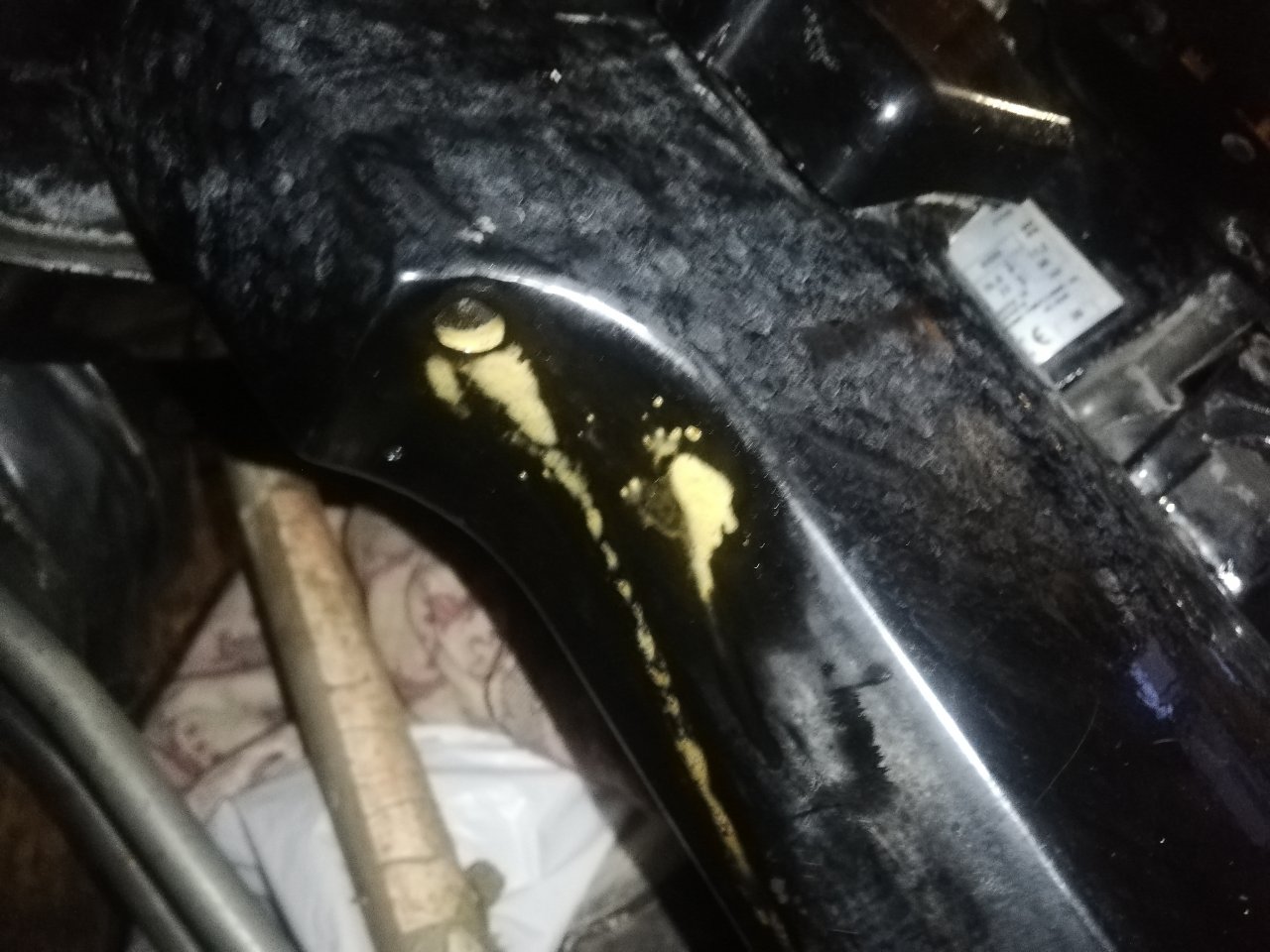

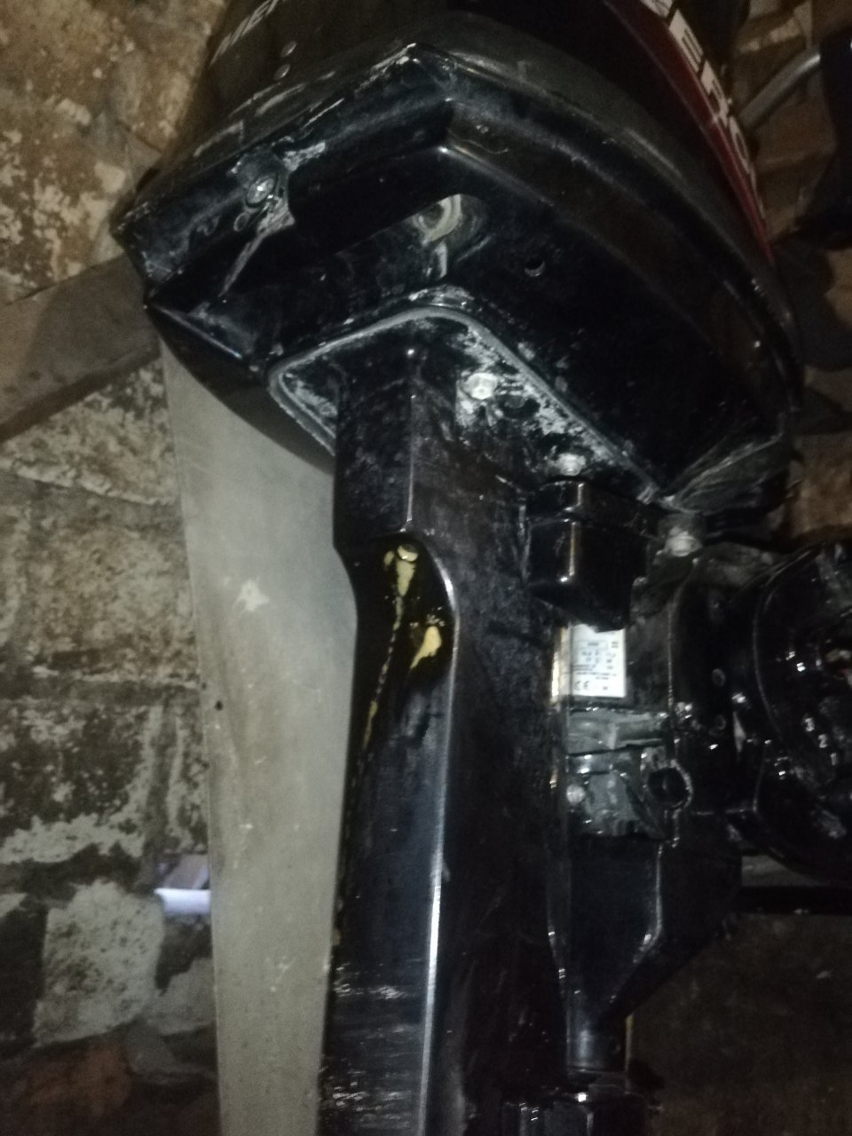

Доброе утро товарищи. Подскажите пожалуйста. Купил недавно меркури 15 2 т. После одного дня рыбалки из отверстия в верхней части ноги появилось пару капель эмкльсии. Что это, за отверстие? Норма ли это? И что быжет быть, если не норма. На воде мотор работает отлично, заводится с первого раза.

Если это выхлоп от туда идёт, то не очкуй.
Пооверь болты которые стягивают дейдвуд и мотоголову, если сильно прослаблены, то может или уже прогорела прокладка под головой.

Спасибо, кину его в бочку посмотрю откуда идёт выхлоп. Хотя я заметил что, половина выхлопа идёт в воду и ещё жымок есть нада водл из какого то отверстия.

Выхлоп с винта только на оборотах идёт.

Не парьтесь по этому поводу.
Много с кем общался, у всех такое на таком моторе.
Если медленно плавать как на дорожку, соплей будет ещё больше.

Именно так.
И не только на таком моторе.
Но болты протяни.

Согласен :) с кем не говорил, у всех похожая эмульсия.

Это разгрузочное отверстие в дэйдвуде для облегчения запуска мотора.чтобы убрать сопротивление (давление) выпуску...Сделано в виде кармана(изнутри)и сообщается с основной полостью дейдвуда.
Плюс это отверстие работает как контрольное,работы термостата...Если из него идет только дымок-термостат закрыт,если дымок уже с брызгами и водой-термос открыт...А эмульсия такая может быть и из за холода.

Может быть из за лишнего количества масла или не качественного.
Я пробовал и масла менять и дозировку 1:75 как где-то читал даже в мануале ямах старых было написано. Всё без изменений. Летом меньше соплей.. И ещё пару человек тоже так делали, и в пустую.
У меня даже старыми хозяевами большее отверстие, чуть больше рассверлено. Чтоб видимо легче выхлопу на низах выходить было.
