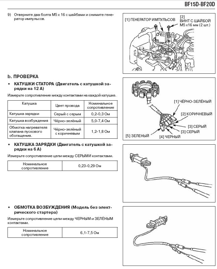

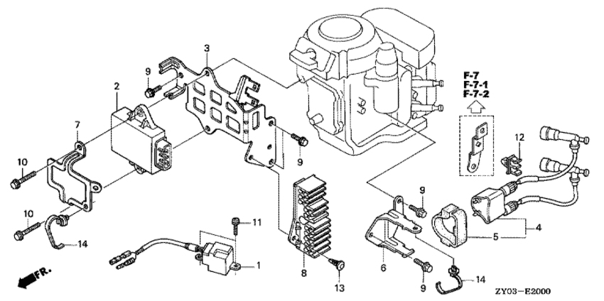

23 года конечно хороший срок но на всякий случай найди донора и попробуй подкинуть поз 2 для начала, подмаховичную катушку прозвони которая идёт на блок управления. Под маховиком там две катушки - одна запитана на реле-регулятор, вторая на блок, вот её и прозвони на сопротивление сколько оМ.

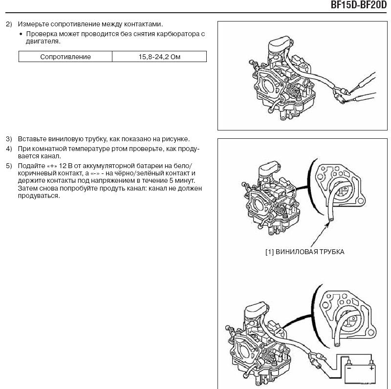

Ещё бы знать точно какая модель. Вот лови ещё пару схем, одна для прозвона клапана, другая для катушек и статора.
