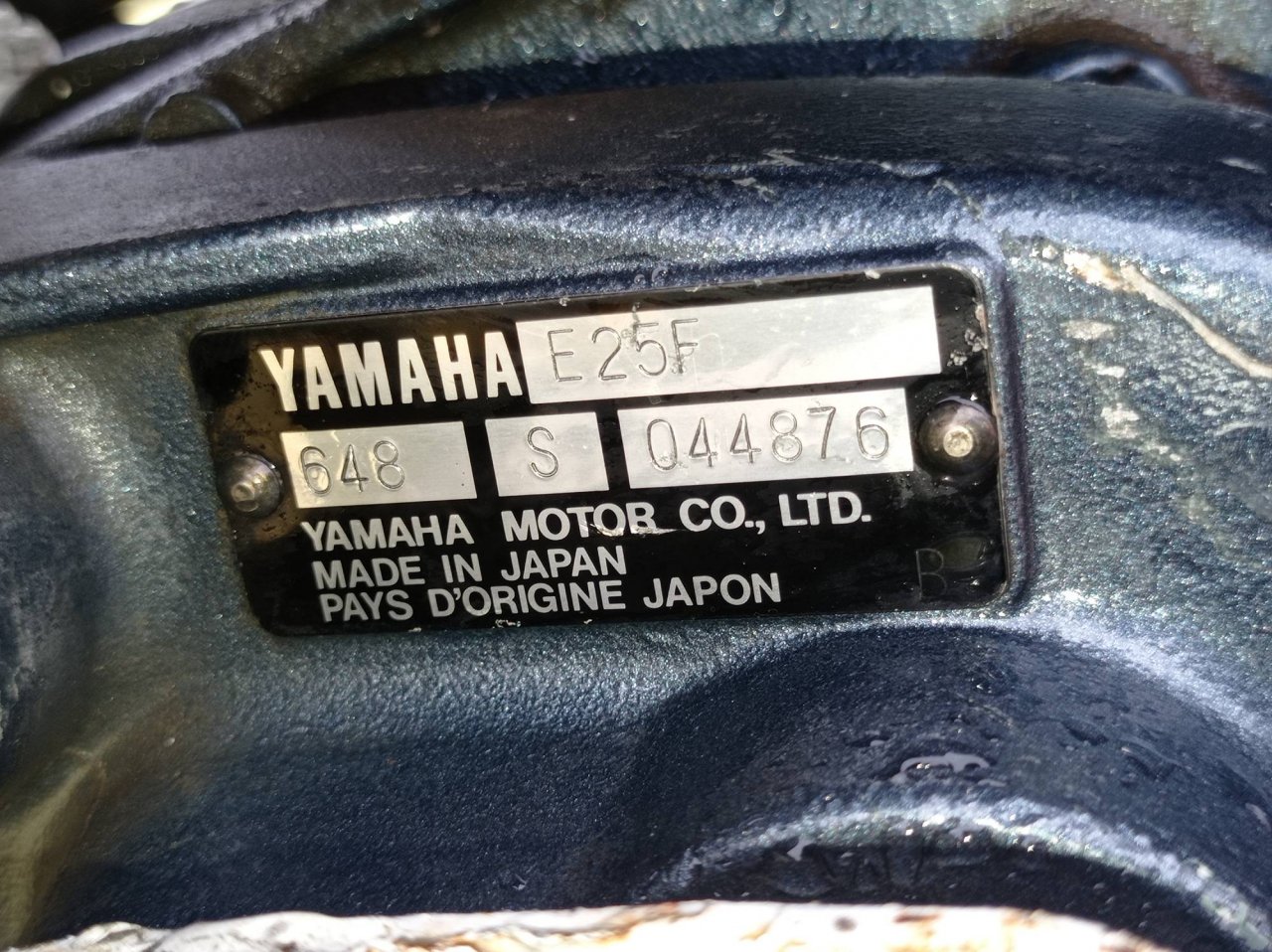

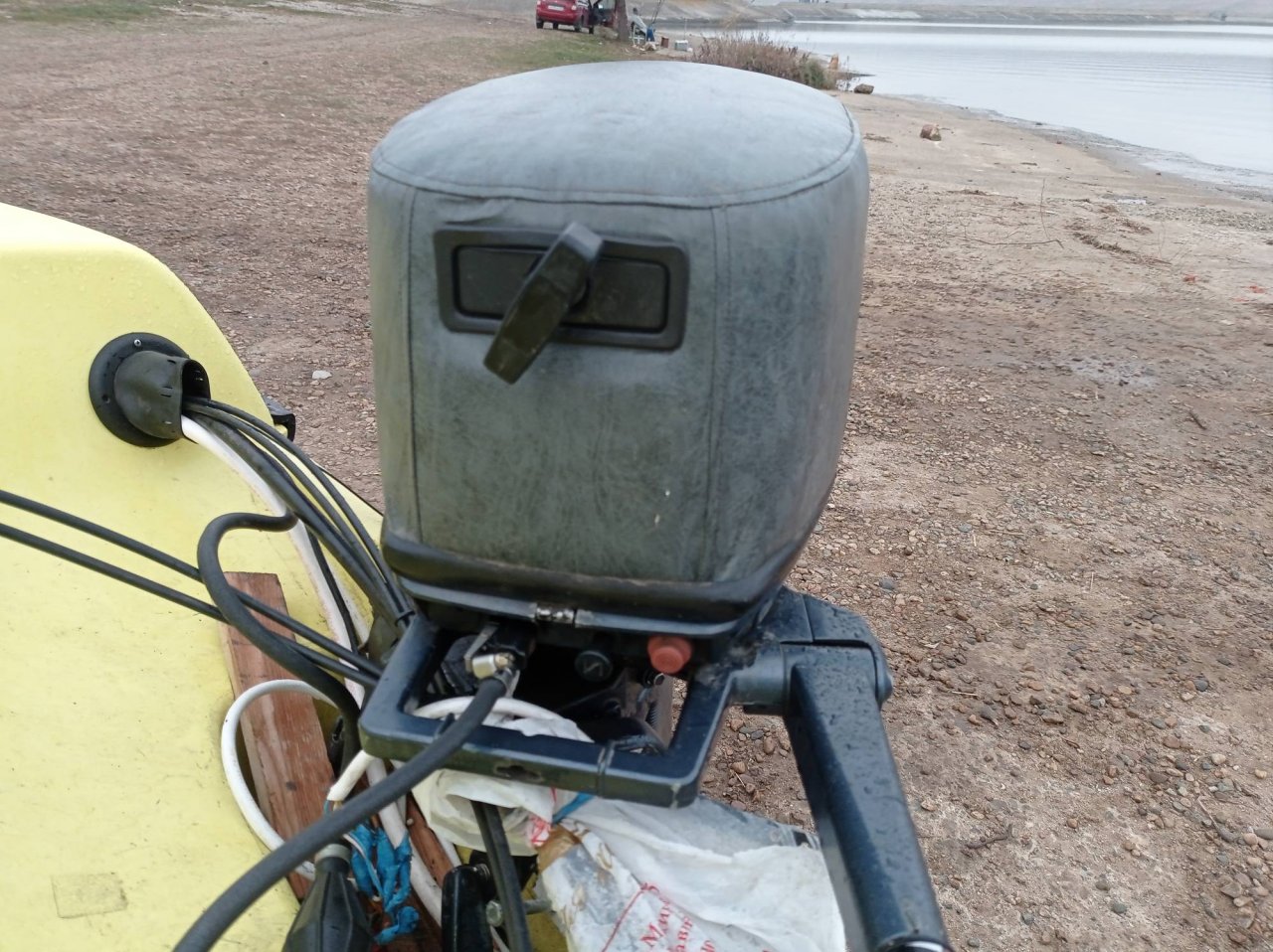

Мотор достался в отличном состоянии, малохоженный (по всему видать), работает идеально. Брал его у пенсионера - по его словам был привезен из Японии, ходил на нем на Казанке какое-то время - потом стало тяжело все это таскать и он пересел на ПВХашку с 9.9, с тех пор без эксплуатации. После нескольких лет перерыва завелся у нас рывка с пятого, холостые отличные, на ходу - зверь после Нептуна)))
Винт под шпонку - сейчас стоит 10 шага, в комплекте еще на 11,5.

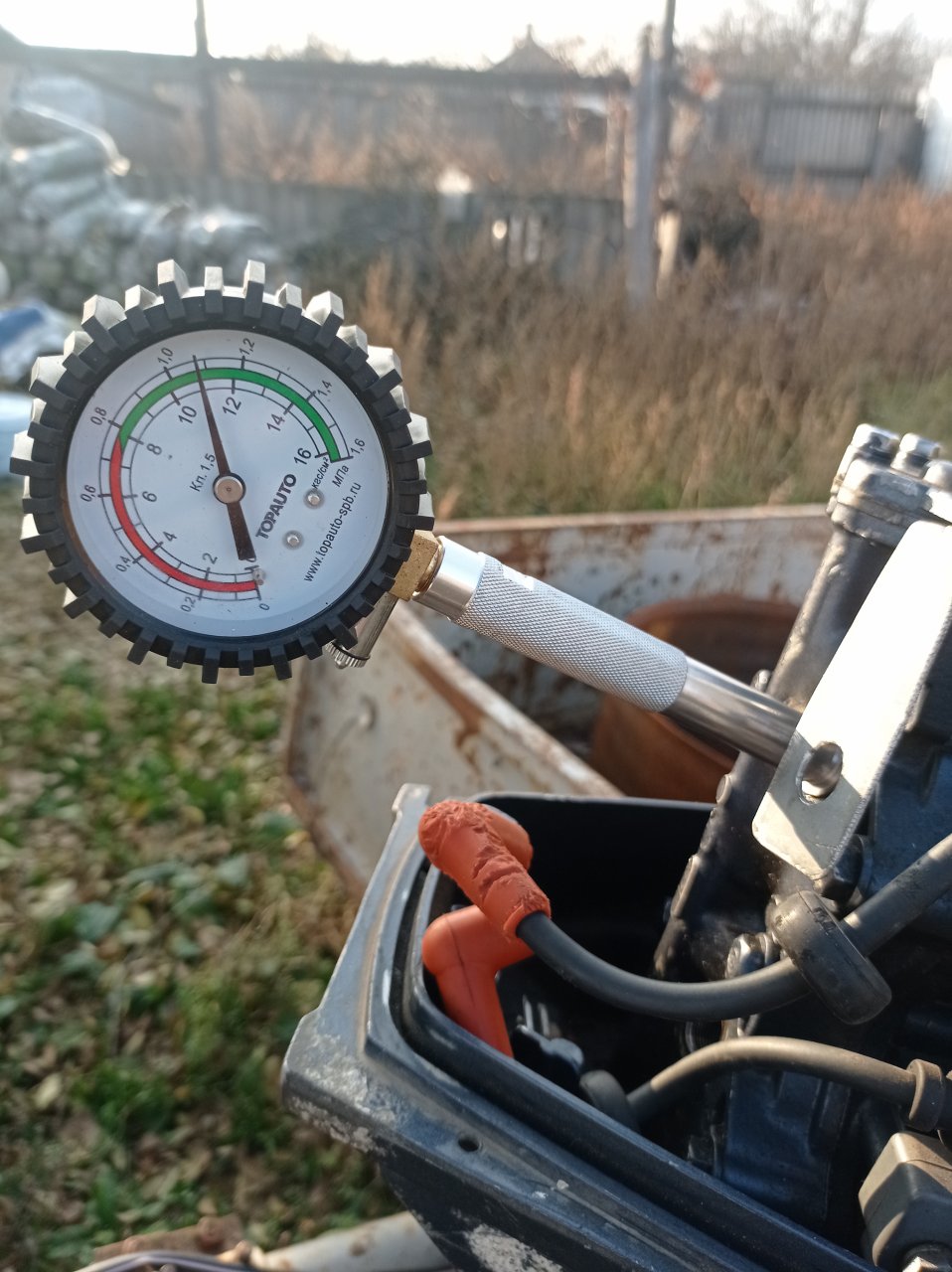

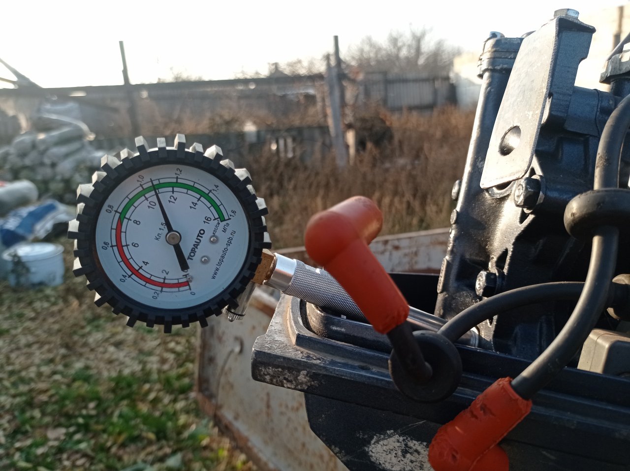

Замерил компрессию - по 10,8 в обоих цилиндрах. Замерял на холодную - ибо тащить бочку и таскать воду в нее не было времени в тот момент.

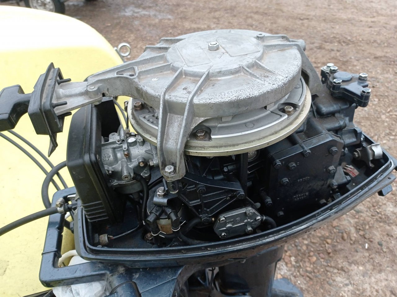

Вот всем хорош - но адски неудобен на моей лодке в румпельном варианте. Я даже с расстройства решил его продать... Но мыслишка переделать его на дистанцию таки теплится. Машинка ямаховская у меня осталась от Нептуна - думаю можно конвертировать под нее (правда еще не вникал в тему). А вот дергать веревочку вообще обленился - хочу электростартер))) Подскажите, плизз - реально? Есть готовые стандартные решения или городить что-то надо?

Вам скорее всего подойдет маховик с венцом и электростартер от старой ямахи 30
