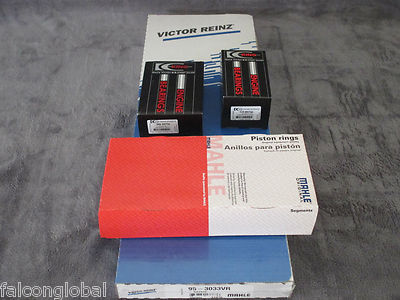

Еще какой то комплект двигателя .
Не могу понять это комплект колец или нет .

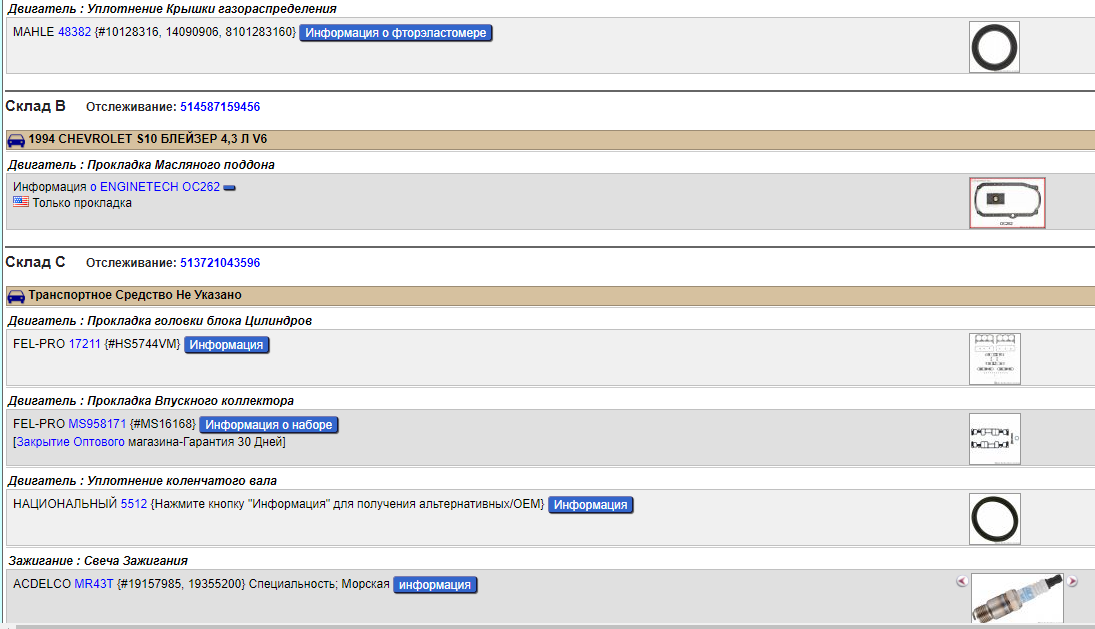

Вот мой список для ремонта если все заказывал через официалов раза в 5 дороже бы стало как минимом . Все что вбиваешь по номеру дажк на американском сайте стоит космос . Я так понел что производитель все номера про переписал специально чтоб такие как я не экономили .

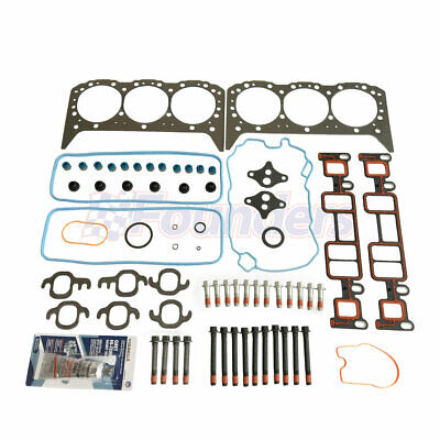

Свечи по 1.65 баксов штука специальные морские идут в оригинале , комплект морских прокладок на головку 65 баксов там точно подойдут мне прокладки гбц потому , что именно этот комплект не на мою модификацию 4.3 , все остальные прокладки я докупил . Комплект колец тот что продавцы продают для морской техники . Но морские они или с авто я не знаю ..Сальник колевалов заказал с автомобильного двигателя надеюcь что подойдут . Все покупал с rockauto

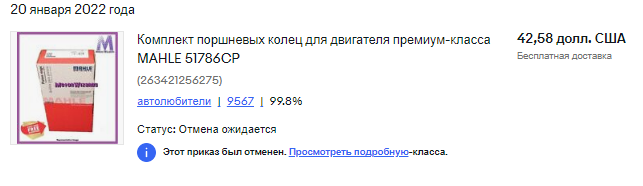

Короче это все 140 баксов с доставкой по сша на первом рисунке . Кольца 43 бакса с доставкой до кз +4 бакса 300 грам весят . Покупал на ебей . Доставка через посредника 13 долларов кг до казахстана .
