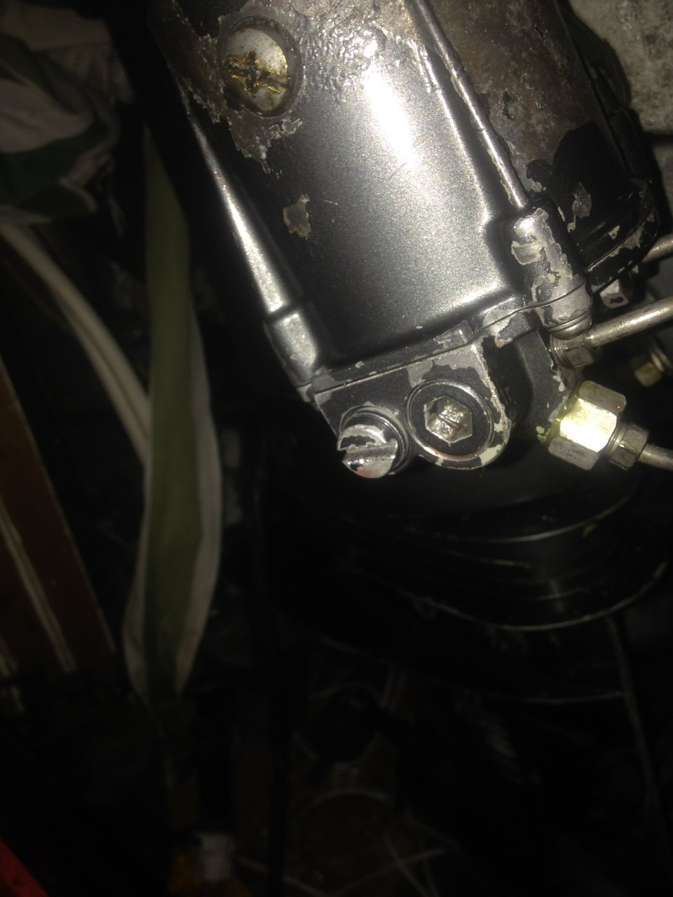

Я так и сделал! все жужит ! реле в норме я систему прокачал! у меня сам насос что то не пашет на подъем! У старого хозяина он сломался и они его разобрали у них там что то вывалилось ! сказали что все собрали ! А я запустить не могу!если кто разбирал под гайкой под шестигранником что должно быть?
мах578
25.01.2017
504
118
пермь
максим
казанка, сарепта,
вихри, ветерки, ямаха60(была), сузуки DT65
под какой гайкой, фото сможешь сделать?
Поп
28.06.2020
Прогресс 4,казанка (метла)
Сузуки дт65
где болт это клапан а где шестигранник там что то не хватает как мне кажется!
Поп
28.06.2020
Сузуки дт65
В мануале такого насоса нет!
