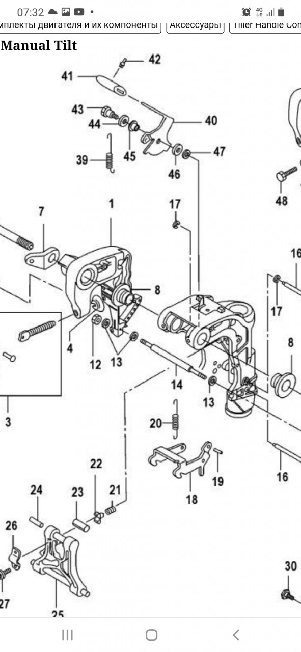

Было бы где посмотреть картинку-чтобы знать что и как нужно делать!
Вокруг мотора 5 мин.походи и все сам поймешь.
Перед подьемом нужно перевести рычажек поз.40. Этот рычажек тягой отводит скобу фиксатора 18. Эту тягу и надо укоротить, или проверить весь механизм на наличие люфтов и неисправностей...

Соврал немного... наоборот удлинить... проверь что она не согнута.

Надо разобраться! Сегодня решил дровишек напилить-поднял мотор и подошел к берегу! Когда собрался уходить-мотор не опускается! Опять вытащил шпильку-опустил мотор и потом ее на место! У нас то уже мороз-надо разобраться-а то стоять в воде и ковыряться на улице-не очень приятно! Спасибо за схему!
Если система такая как на картинке, то поз.35 фиксирует мотор в нескольких положениях при подьеме. После сброса флажка и приподнимании мотора, она откидывается....
