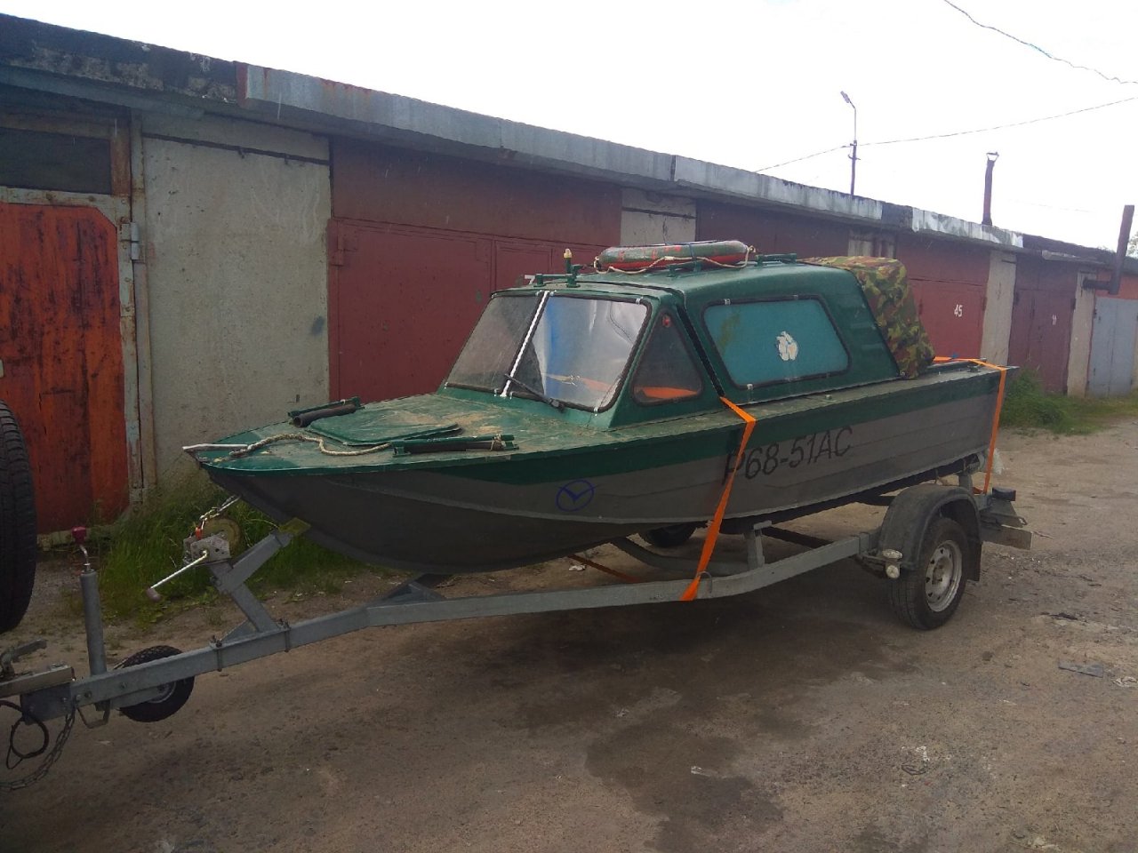

Всем привет,купил южанку 2 в в июне 2020 года и так же приступил к её переделке.

Привет. Че переделывать собрался?

Почему? Я на свою даже не планирую ставить тент. На севере не видел ни одной лодки с верхом, за исключением тех кто ходит в море.

Землячек обращайся, подскажу что и как нужно посмотреть и сделать в лодке. Свою брал в Красноборске. Зима у тебя длиная, к маю успеешь. Лодка отличная для твоих мест.
Так то лодка почти уже готова,осталось тент поставить,да машинку д/у к мотору прикупить.Если знаешь,на сколько мотор поднимать?Вчера подложил под мотор 4см.

Внимательно посмотри шпангоуты на наличие трещин. И желательно усилить транец. По мотору не подскажу. У меня сиа про и нога L . Тоже не увидел информации и никто не подсказал. Я сделал накладку и поднял крепление сиа про. И только когда на воду спустил увидел как надо ставить мотор.
Вить не помню про такой вопрос , где то не заметил наверное пропустил .
Несколько раз писал , при выносных транцах подъем мотора в среднем 11 - 12 мм на 100 мм выноса , относительно стандартных , на воде естественно доводится конкретно под данный комплект.
Сейчас пересмотрел , в начале 3ей странице спросил не низко , ты ответил , что все промерено , я пологал, что ты знаеш по подъем струи за транцем .

Всё верно про подъём мотора при удалении от транца. Но тут еще добавляется подъем при подрезании вредного киля в 20 мм и если стоят реданы тоже вверх. Поэтому только с примеркой. И ещё важный момент развесовка. Где бак в носу или корме.

А я нет. Под 30 это лишний вес. И как выше написал мы земляки. А народ северный привыкший к суровым условиям. Ну и ещё есть моменты когда крыша мешает. Это вам не юг. Лодка приобретена для охоты и рыбалки, а не покатушек. А купатся и загорать там некогда.
