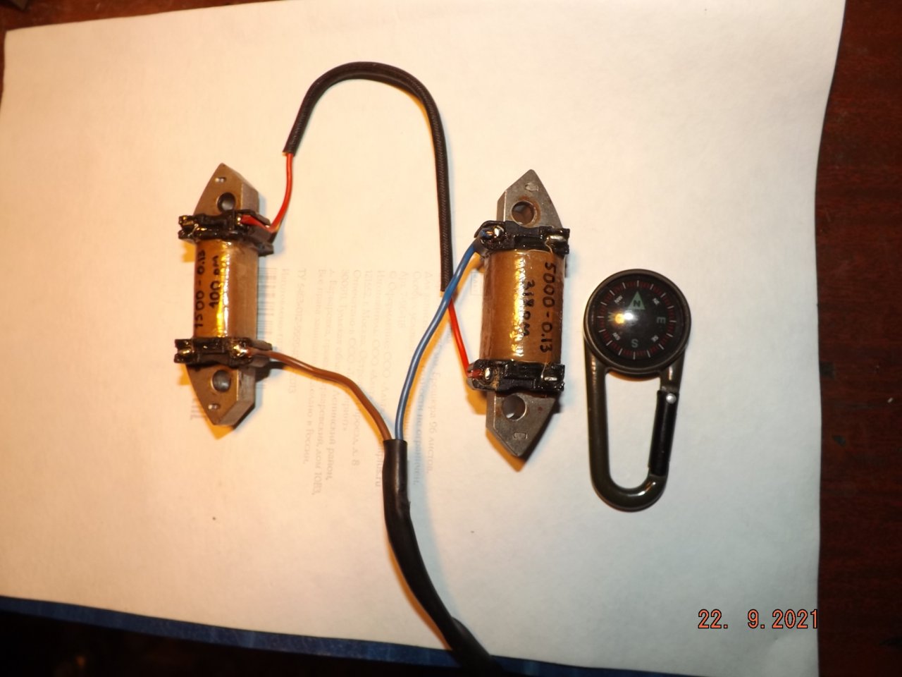

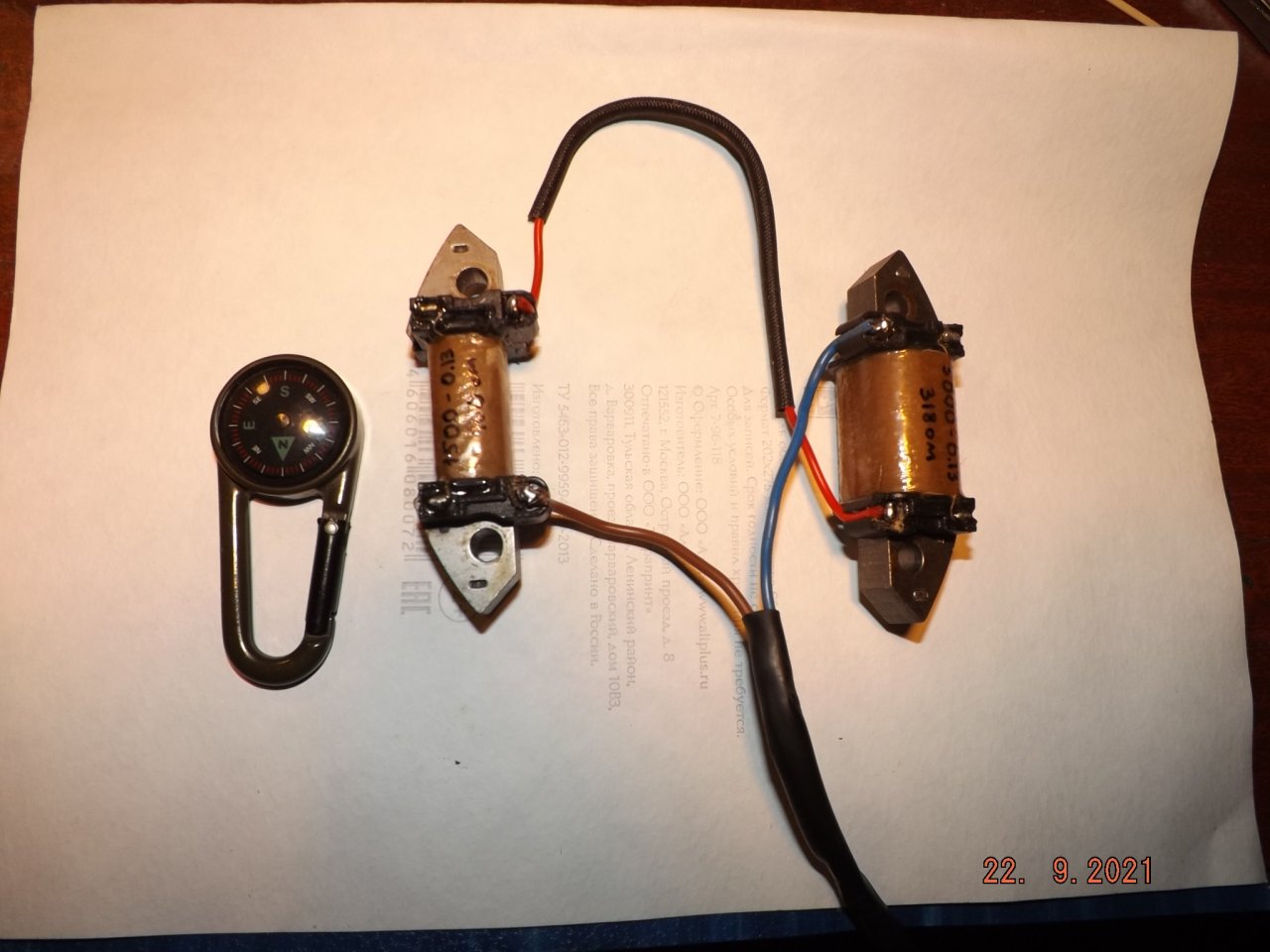

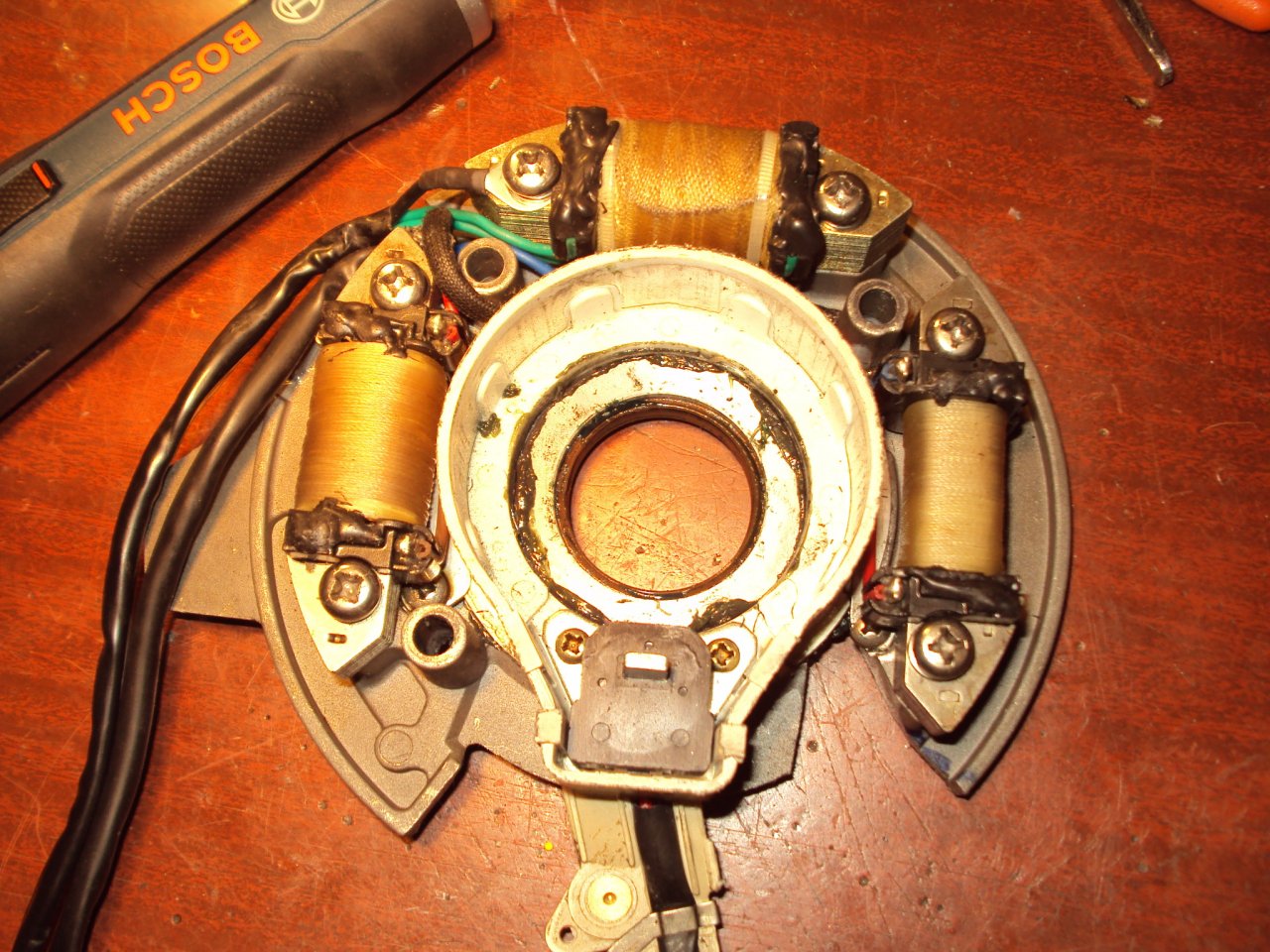

Если вдруг, возникла необходимость перемотать подмаховичные катушки, а определить направление намотки, и где начало обмотки и где конец не удалось, мотайте как получится, просто нужно сделать концы из тонкого изолированного провода, и подключить концы к клеммам так, что бы показания компаса были как на фото. На коричневый провод +, на синий -. Напряжение может быть от 3 до 24 вольт.
