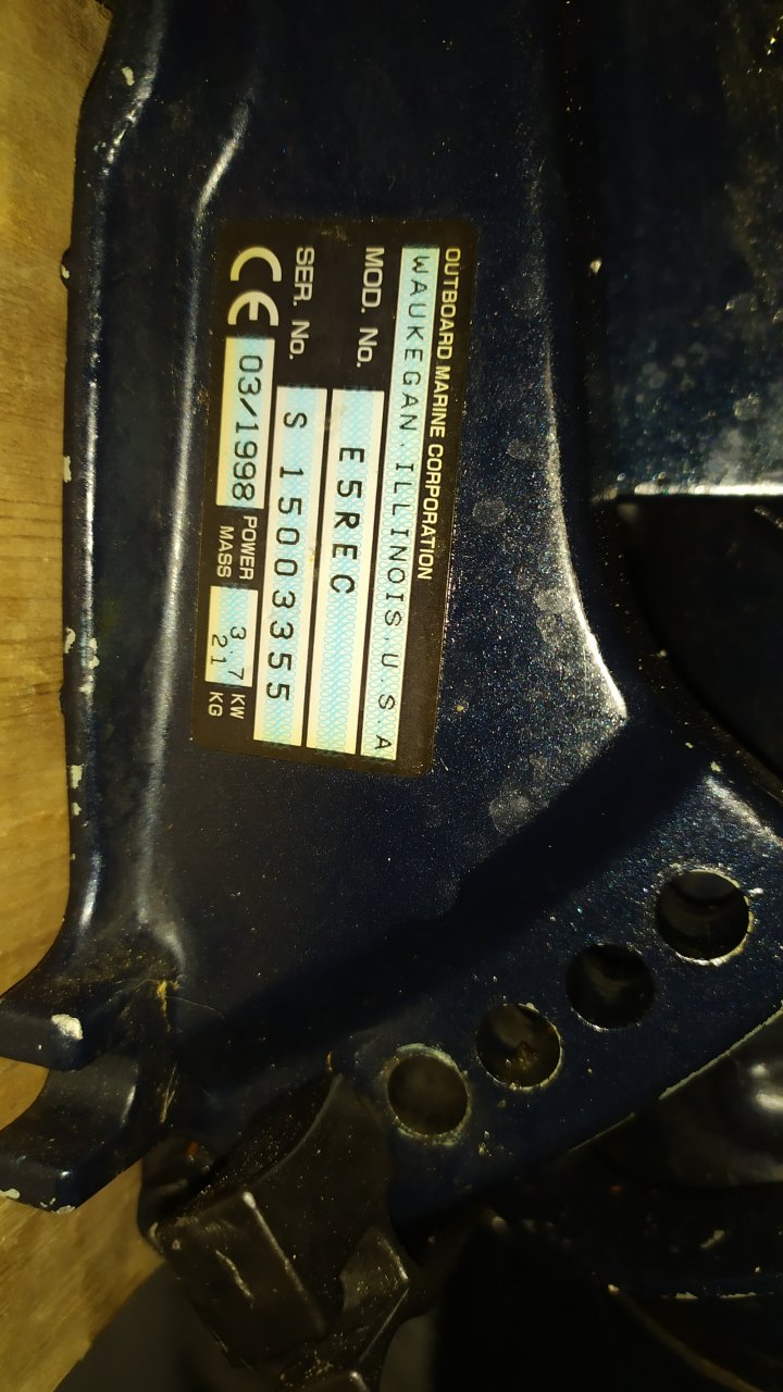

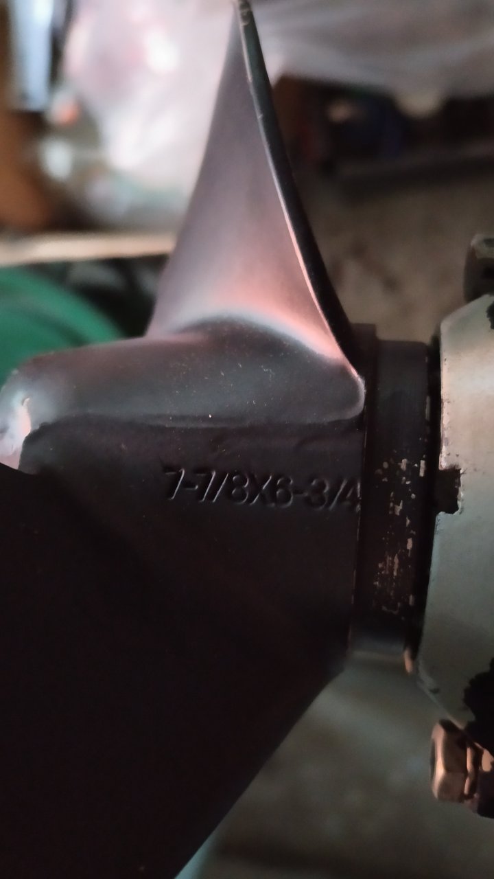

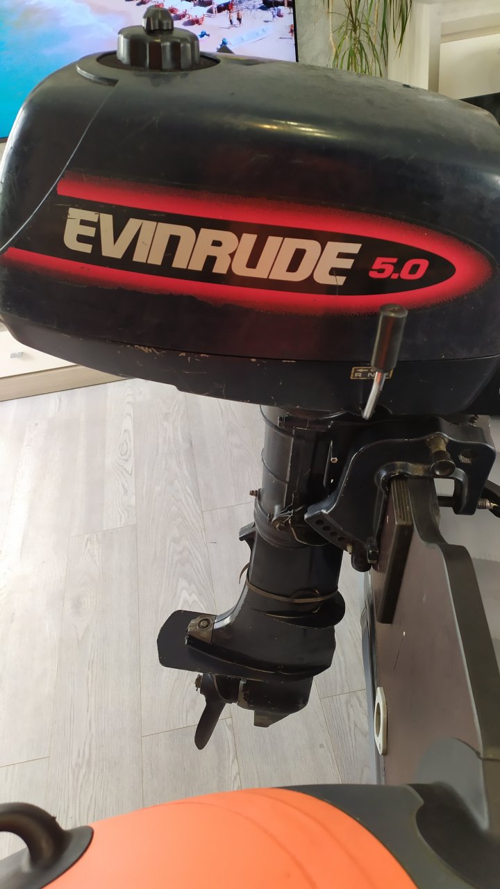

Здравствуйте уважаемые форумчане! Прикупил данный моторчик себе. Мот устраивает! Но не могу найти по нему какую либо информацию, объëм, мануал итд. Хотел кое какой ЗИП собрать, да необходимое ТО зимой сделать. Нашел пару сайтов по запчастями и всё ((и два коротенький видео на ютубе. Вопросов в общем много, какое лучше масло в редуктор, какая лучше раб. смесь 1:? В общем прошу помощи, может кто владел, или владеет таким мотором. За ранее спасибо!!!

Спасибо, уже подсказали что это вроде аналог DT5Y. Буду копать в ту сторону.) Просто интересно, может все таки есть разница между Сузой и Эвинрудом? С виду по картинкам один в один. Или может это как Тойота и Лексус))

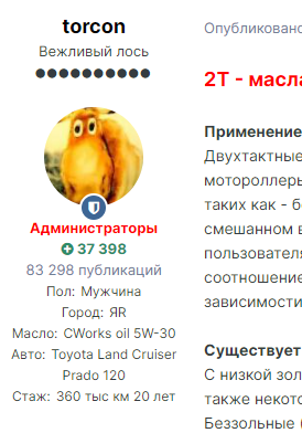

Хотя бы тут, внизу пишут. Здесь пишут 10 - 20% но мне попадалось что до 30% сольвента.

Ссылка здесь тоже об растворителях пишут.
4 200
Честно говоря, эта морда внушает уважения еще меньше, чем наши с тобой вместе взятые:
216014
Хотя, скорее всего он просто цитирует примерную стандартную рецептуру 2Т масел. Я бы не стал утверждать, что лукойловское масло сильно инновационное. Тем более, что я принимал и модернизировал завод из их группы компаний. После этого отношусь к этому бренду настороженно.
